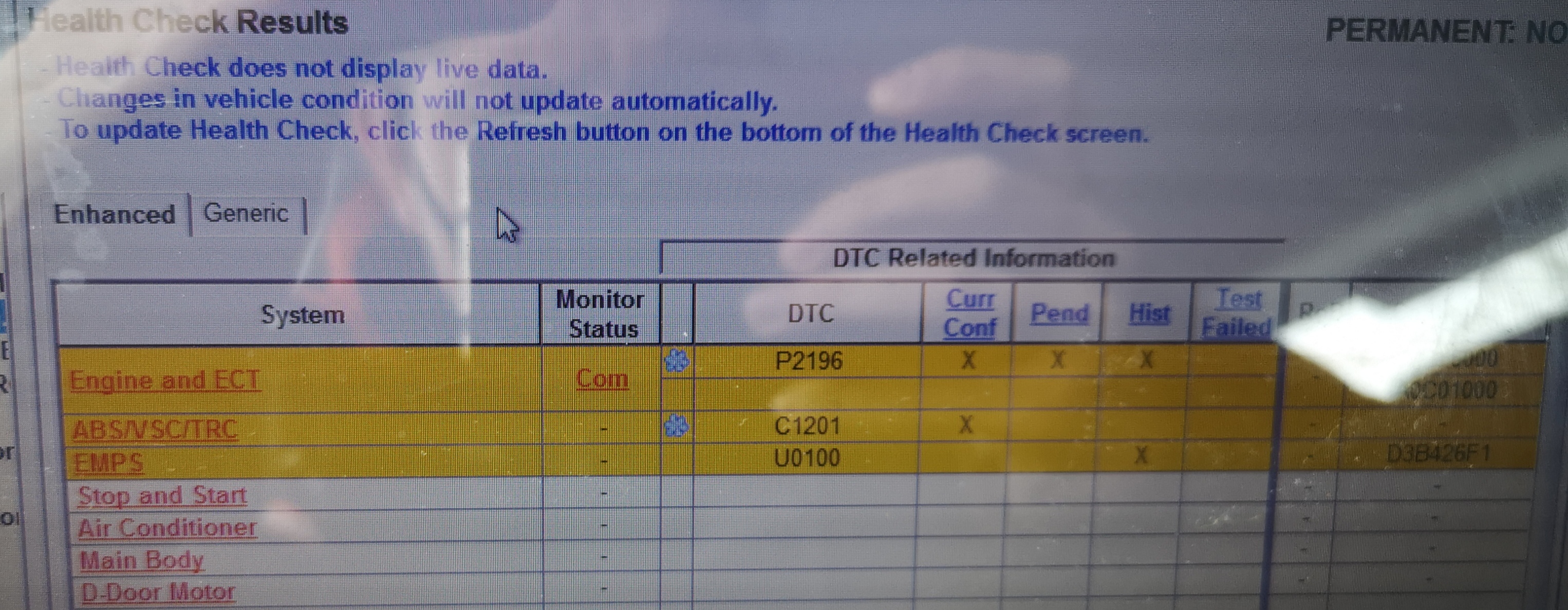

nihihihi написа: ↑12 Яну 2021 17:50 Ами тея жълтите не означават ли грешки?
Иска още малко да разучите диагностичната програма. :thumbsup:

Ще я разуча днес я пуснах за първи път и се стреснах...

Тези жълтите са отделните модули, в които можеш да влезеш да видиш за грешки, да променяш настройки и да гледаш живи данни. Най- отляво има едно меню Health check, влез там и ще видиш дали има някакви грешки, за всичките тези модули в жълто.

Благодаря. Днес го разбрах след няколко клипчето направих диагностика и излязоха някой неща... Казаха ми да изтрия грешката и да видя дали ще излезе същата след това.

Някой може ли да каже какво трябва да се с мен за да се оправят тея грешки... Мъчих се в чужди сайтове но успях да разбера само ланда сонда... А грешката светна след 50 км пак

Тойота Аурис 2009 г 1.3, 101 кс, бензин. Няма газова уредба

Днес след четене в разни руски сайтове реших да изключва ланда сонда 1 и да пробвам колата... Все едно се качих на друга кола взе да се ускорява по добре и направо и се смени гласа... Мисля да почна със смяната и пък ще видим нататък....
