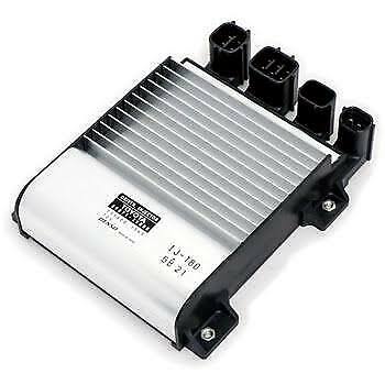

Ти разбра ли какви манипулации са извършили? Разменили са 2 дюзи, и отново записва дюза на 1 цилиндър? Листа не носи многоинформация - имаш по голямо отклонение на дюзата на 1-ви цилиндър, но все пак е в норма. Проблема е друг - на теория компютъра подава сигнал и дюзата ( пренебрегваме краткото време за реакция ) отваря и пръска( горе на 2-рия лист пише, първо впръскване на -14 градуса преди ГМТ, второ на - 5 градуса, 3 -то на 5 градуса и 4-то на 17 градуса). При преместването на иглата в магнитна среда се генерира импулс ( някой закон по физика беше tooth.gif ). Този импулс обаче не се чете директно от блока на двигателя, а минава през EDU ( електронен блок за управление и следене на дюзите). И тук възниква твоя проблем - импулса се забавя, блока на двигателя защитно намалява мощността или гаси мотора. Много може да се научи от братята руснаци, както по горе пратих линк:
https://corolla-club.ru/doc1/967a10e77b ... 87236.html
Там има схеми, и ако се загледа човек, ще научиш много за системата. Имаш 4 компонента - дюзи, кабели, EDU, пак кабели и блок на мотора.
В Тойота са разменили дюзите, сензори няма как да разменят ми се струва
Проблем с кабелите ще прави друго- ще записва отворена верига, късо към маса, късо към плюс. Да се генерира смущение - почти невъзмощно
И остават 2 неща - EDU или ECU
Гледайки ЕДУ - разбираме, че няма как да разменят кабели
Блока на мотора ти не може да го провериш
И ти остават няколко избора - да вземеш ЕДУ за проба ( като не знам дали е кодирано към шаси) и да пробваш,
Блока на мотора не може току така да вземеш друг
Колкото до сервизи - виждам, че си във Варна, то може да се обърнеш към Юлиян в Юни Ауто до Метро
За проверка дюза на 1 цилиндър - към Узунтонев
За проверка кабели - може би Петьо алармите в тръстиката срещу Аветисян
За проверка на електронните блокове - Еду или блок на двигателя - към Софт електроникс
Да не се смесват услугите обаче - пример - Софта да гледат компютрите, а не да се заемат с дюзите. Понимаеш?
И ако аз бях на твое място, бих почнал от Юни Ауто първо

от ТодорГаговски
