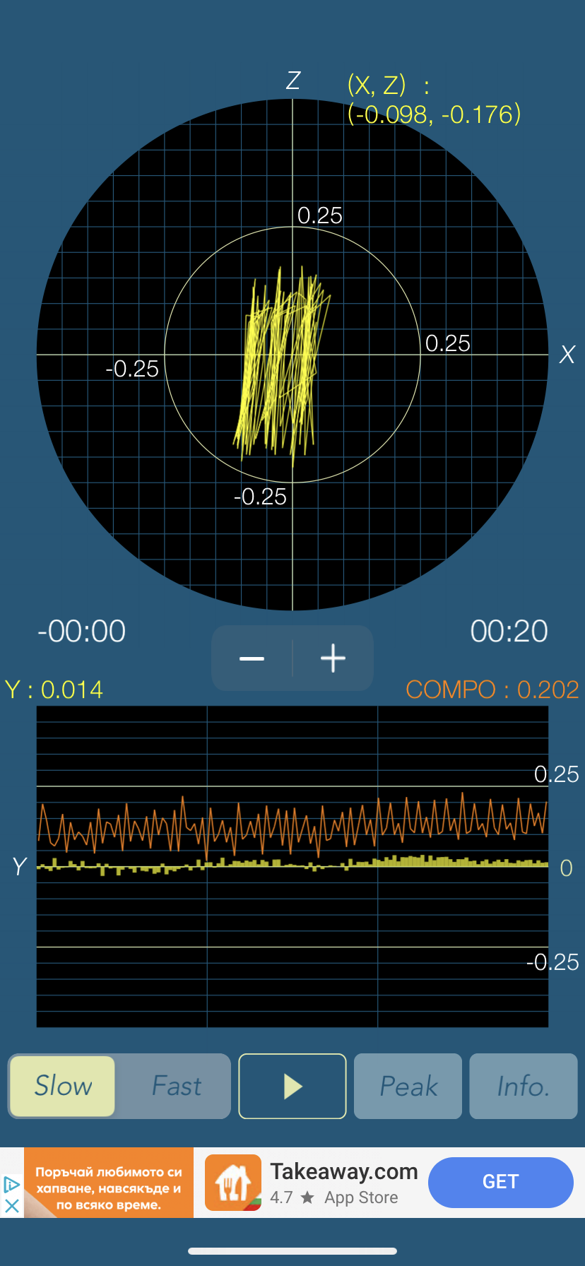

Публикувано на: 09 Юли 2020 14:15
от maximiliyann
Това е вибрацията в автомобила.

от BOz
maximiliyann написа: 18 Авг 2020 13:59 Логиката ми е там, че ако проблемът е във въртящ се детайл, с увеличаване на скоростта ще се увеличава и честотата на клатенията
Искаш да кажеш дали ще караш с 30 или със 100, честотата е абсолютно една и съща ли? Съмнявам се.
Казах ти, че няма смисъл да си даваш парите за такива части. Ама имал-дал. Карай.
Има резонанса честота, при която се събират инерционните сили и за това усещаш въпросната вибрация при определена скорост. При друга скорост съответната резонансна честота пак ще я има, но примерно няма да я усещаш (или поне толкова много), защото инерционно силите започват да се компенсират и придобиват различен вектор.
Не си ли гледал центрофуга на пералня? Винаги има точно определени обороти, които в точно определен момент карат пералнята да "подскача" най-силно и да започне "да простира сама", както му викат.
Това се получава и при теб. За това си свали друго приложение, например това.
Аз използвам това приложение, защото вади много използваеми параметри за различни ситуации.
Ако видиш 2-рата картинка ти дава една резонансна честота на вибрацията в херци.
При скорост на автомобила от около 30 км/ч, това ти прави около 4 оборота на гумата в секунда. И гледаш две неща, според зависи от това какви вибрации имаш:
1. Дали софта сам ще успее да ти хване 4 херца честота на ос Z (приемам, че си поставил телефона легнал по средата на автомобила (дисплей и гръб успоредно на пътя)).
2. Отиваш на "vibration" таб-а, цъкваш долу в дясно "scale" за да увеличиш спектъра и гледаш синьото (ос Z). И броиш пиковете колко пъти се повтарят за една секунда.
Реално софта сам трябва да ти изкара резонансната честота от около 4 Хз, но все пак. Ако видиш това магическо число при твоите 30 км/ч, то търсиш какво криво имаш по колата, което се върти, както споделих и подозирам.
Успех.
