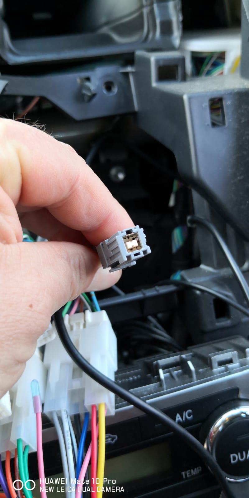

Здравейте,колеги!Закупих си андроид мултимедия за тойота авенсис т27.Тя е същата като оригиналната и пасва точно на мястосто на старата.Колата си има оригинална задна камера.Проблема е,че буксата е друга и няма преходник за новата мултимедия.Китайците си дават в комплекта тяхна камера,но аз искам да си остане оригиналната.Всичко друго си напасна,включително управлението от волана.Някой може ли да ме насочи за такъв преходник или трябва да слагам тяхната камера?

Преходник за такава букса към чийнч с кабелче за 12волта.

Успя ли да намериш преходник?Как подкара камерата?

Не съм успял. Отказвам се и ще чакам някой да ми я свържи с побългаряване. И друго излезе като питане за настройка на canbus . Всичко го правя стъпка по стъпка, но не откривам Авенсис в менюто. Пробвам с други модели на Тойота, но не се получава нищо като отворени врати, други такива неща, разход гориво и т.н
