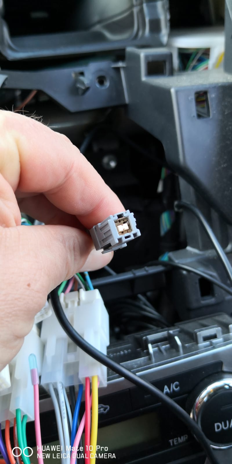

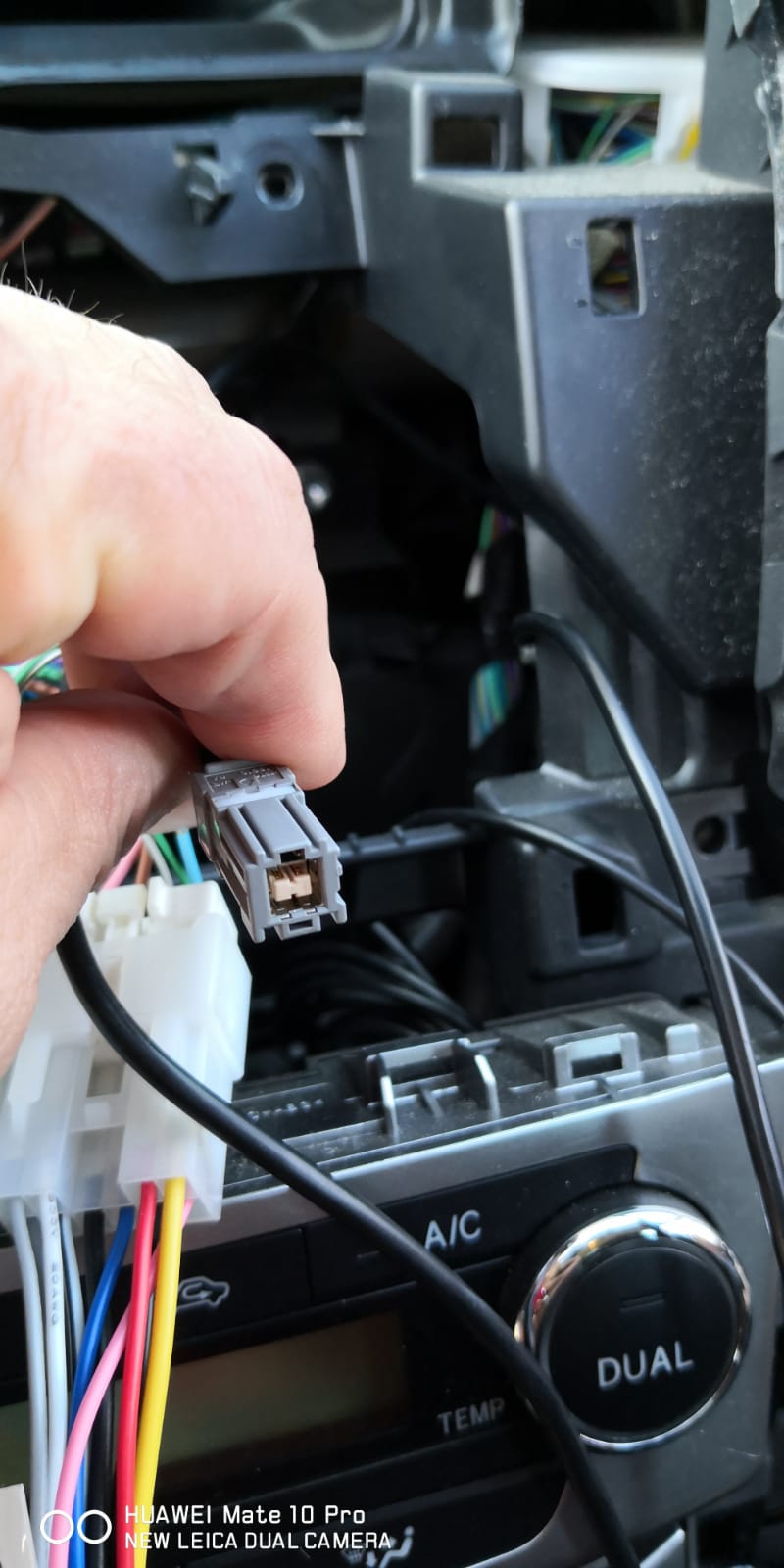

Здравейте,колеги!Закупих си андроид мултимедия за тойота авенсис т27.Тя е същата като оригиналната и пасва точно на мястосто на старата.Колата си има оригинална задна камера.Проблема е,че буксата е друга и няма преходник за новата мултимедия.Китайците си дават в комплекта тяхна камера,но аз искам да си остане оригиналната.Всичко друго си напасна,включително управлението от волана.Някой може ли да ме насочи за такъв преходник или трябва да слагам тяхната камера? Преходник за такава букса към чийнч с кабелче за 12волта.

Успя ли да намериш преходник?Как подкара камерата?

Не съм успял. Отказвам се и ще чакам някой да ми я свържи с побългаряване. И друго излезе като питане за настройка на canbus . Всичко го правя стъпка по стъпка, но не откривам Авенсис в менюто. Пробвам с други модели на Тойота, но не се получава нищо като отворени врати, други такива неща, разход гориво и т.н

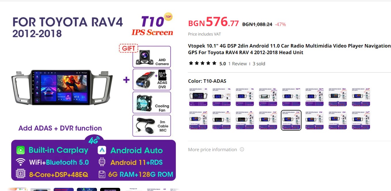

От Алиекспрес закупих преди една година тази мултимедиа (Модел Т10 ) https://www.aliexpress.com/item/4001008216766.html Цената която заплатих е обявената на сайта им с вкл. ДДС. Избора е голям от 150 до 600 лв. Доставката беше до адрес и пристигна за 25 дена. Трябва да се закупи CAN модул (15$),който е заради задната камера. Работи с оригиналната задна камера,бутоните от волана и управлява климатроника. За монтажа се допитах до фирма https://carmedia.bg/ която продава подобни мултимедии, но ако купите от България цената е х2. От Кармедия имат хора за монтаж в някои от големите градове. На мен ми препоръчаха човек, който може да ми я монтира , но цената беше 250,00лв. , поради което си я монтирах сам :-) . В YouTube има много клипове за монтаж, отнема около 3-4 часа. За моята всички кабели съответстваха на тези в колата. Имах въпроси з 2 кабела ( едсната букса беше за USB на предния панел, другата за чинча за задната камера), но след малко четене в мрежата и на тях им намерих мястото. С параметрите които си задал има модел Т10 за 426 лв. с доставка , която е от 13-23 дни за България.iaks написа: ↑10 Мар 2020 14:11 Търся навигация за Toyota RAV4 2013-2017 с поддръжка на оригинална задна камера, оригинален микрофон и управление от волана. Разбира се, колкото повече допълнителни глзотий - толкова по-добре. За сега съм се спрял на 10.1" IPS 4G RAM, 64G storage, 8 cores, Android 9 минимум.
За беля, не успявам да намеря с доставка от европейски склад (за да избегна бумащина, време и ДДС)
