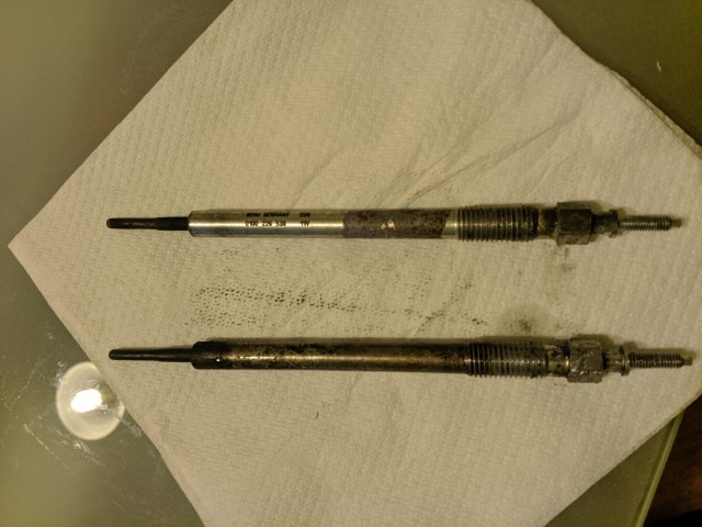

Ето как изглеждат двете стари, които излязоха, долната не искаше да излезе:
BERU (Klein).jpg (87.07 KiB) Преглеждано 4602 пъти
Не може да разбере човек къде точно е бил нагара. А горната е сравнително чиста, излезе безпроблемно, но има някаква корозия като разядено от киселина. Ако не се лъжа, навремето като ги смених, пак така забелязах имаше една корозирала. От конденз ли се получава, нямам представа. Имам доста градско и къси разстояния последната година, а и тук е много влажно. Новите им мажа цялото стебло и резбата с медна паста, уж да пази от корозия.

На мен ми изглежда по-скоро като неизгоряла и опечена нафта, масло и бог знае какво още. Ако това след резбата напред влиза в някакъв канал, който е близо или точен размер спрямо свещта е много вероятно този "клей" да я е "заварил"/"залепил" в канала. Другата възможност е сярната компонента в нафтата да ти генерира сярна или серниста киселина от изгорелите газове и влагата и това да си е окисление, под влияние на "киселите" газове, влагата и температурата като катализатор. Гадая само.
С някакво странично почукване, на залятата вече с химията свещ дали няма да поддаде? Почукване колкото да направи вибрация и да напука спечената история.

jim_beam написа: ↑30 Дек 2019 21:32 Не може да разбере човек къде точно е бил нагара
На тънката част долу.там се късат.

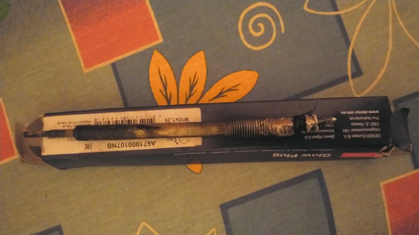

Ето и една снимка каква я бях направил тая свещ с водопроводните клещи tooth.gif >
IMG_20200101_205902 (Klein).jpg (79.11 KiB) Преглеждано 4538 пъти
Но за последната никакво насилие, ще я къткам лекичко докато сама не се предаде. :whistle:
Мерси много на всички за съветите! :cheers:
