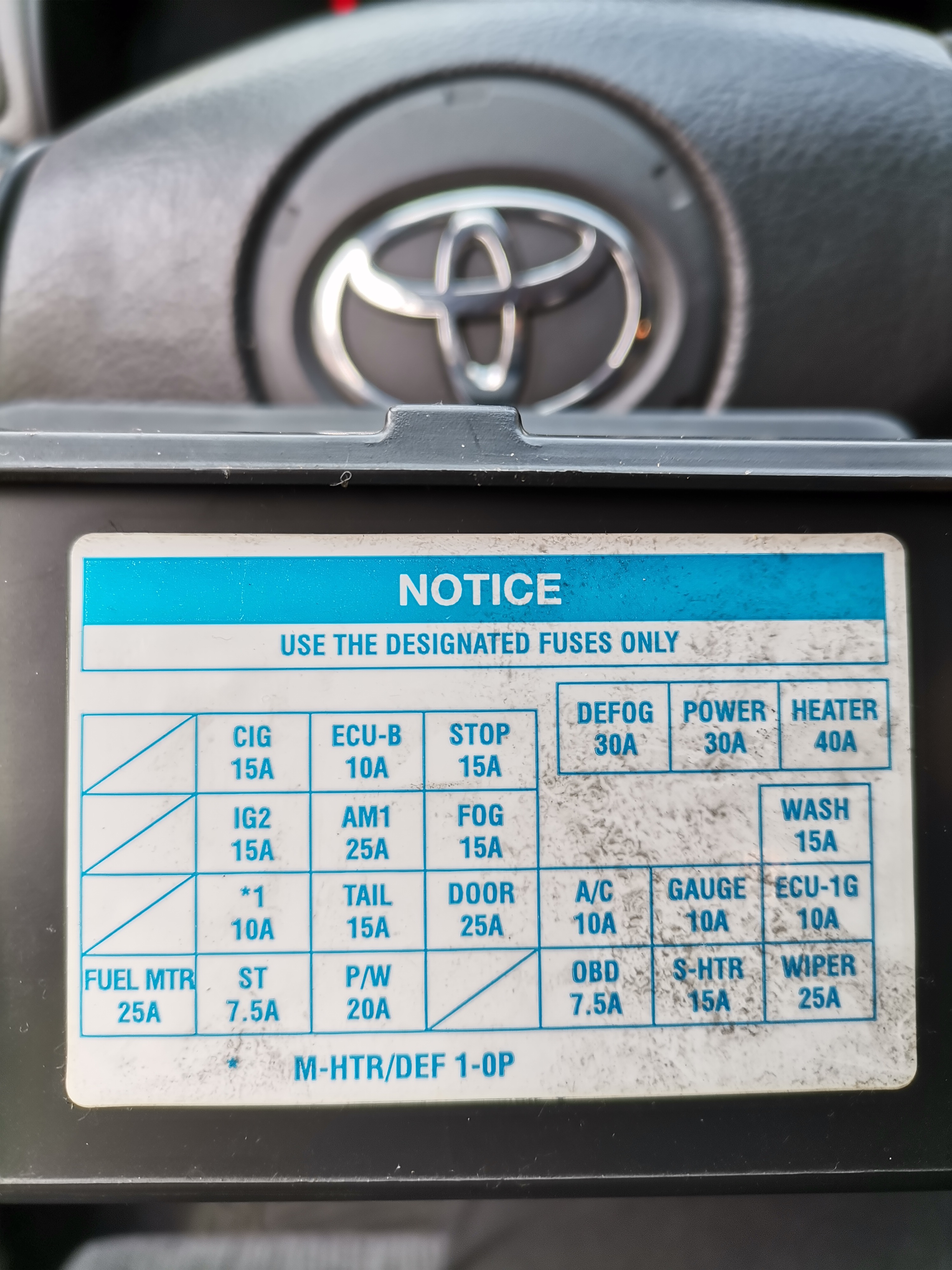

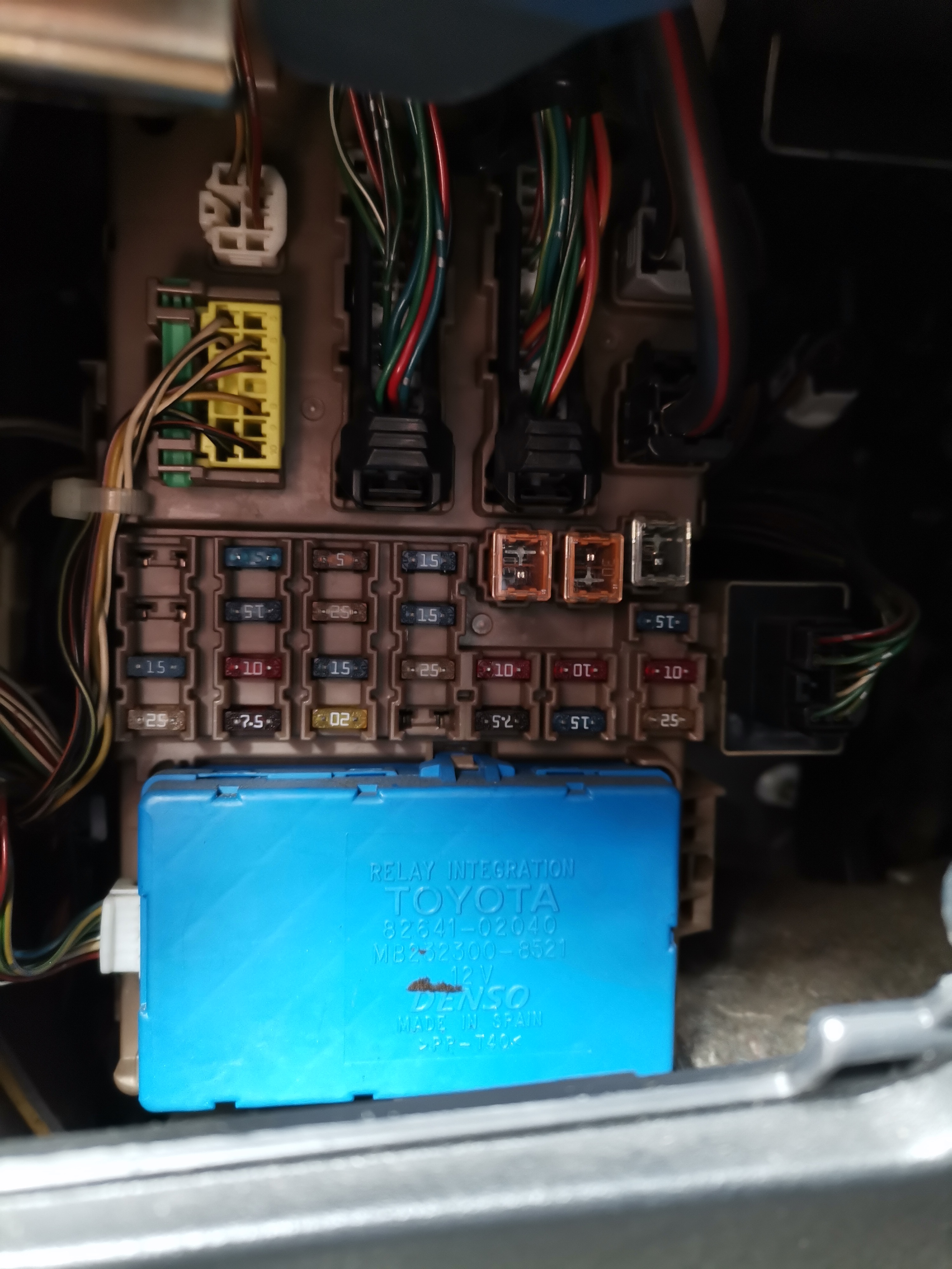

Колега посачи кой гнезда да за пълна с бушони и релета и съответно какъв ампеража са
- IMG_20220213_141449.jpg (1.74 MiB) Преглеждано 3542 пъти
- IMG_20220213_141000.jpg (1.61 MiB) Преглеждано 3542 пъти

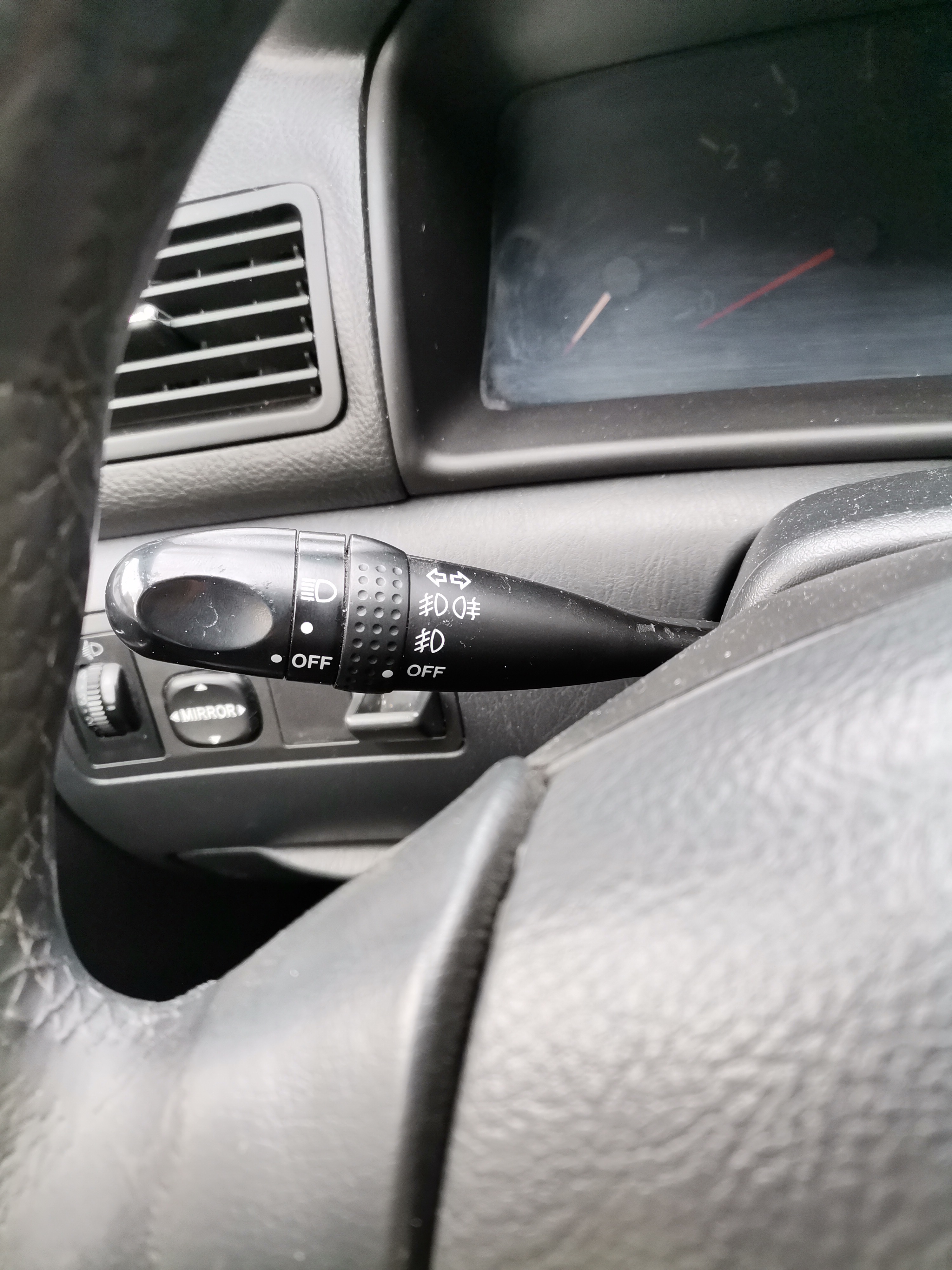

И ето и тази снимка
- IMG_20220213_142515.jpg (1.98 MiB) Преглеждано 3542 пъти

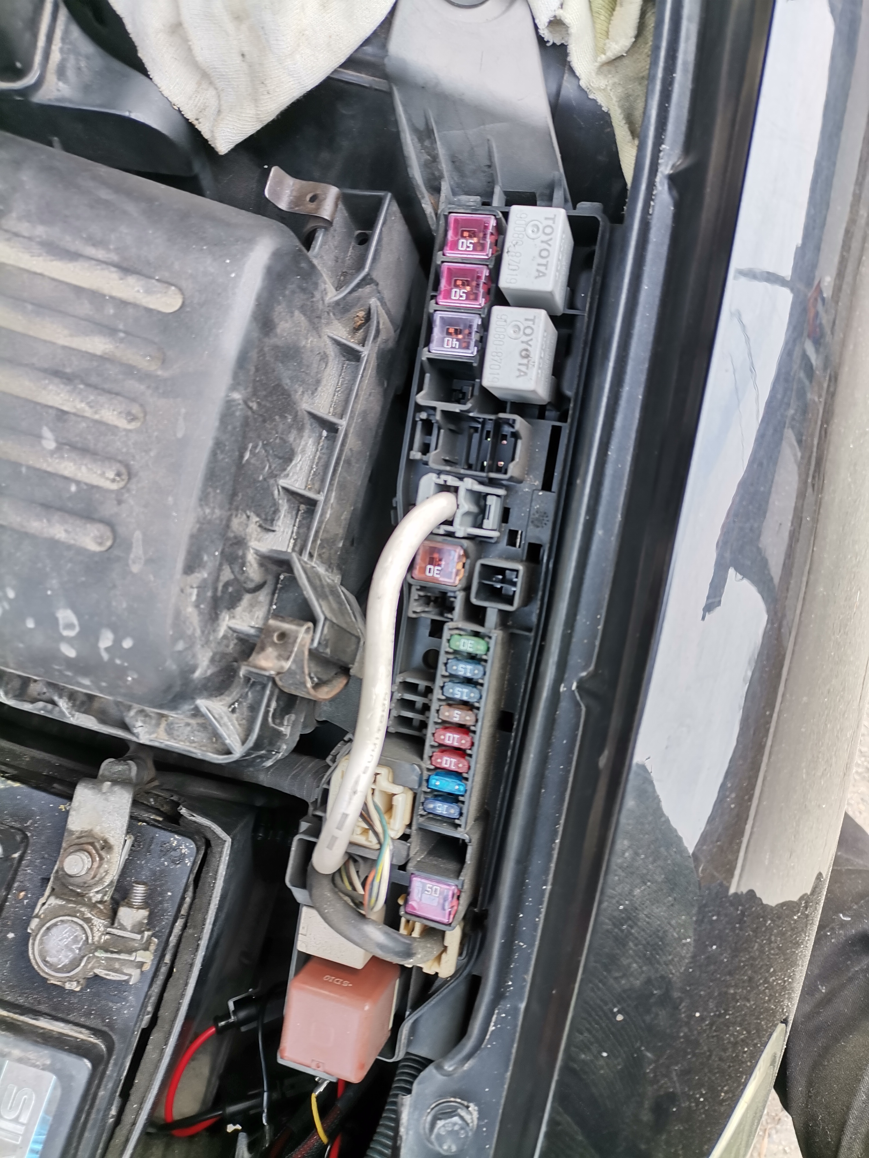

И ако искаш си снимай и твой те бушони и релета за да ги сръвна и да видя какво ми липсва за да ги добавя виш лосчето да ли е същото като твоето
- 1644756075072.jpg (1.83 MiB) Преглеждано 3539 пъти

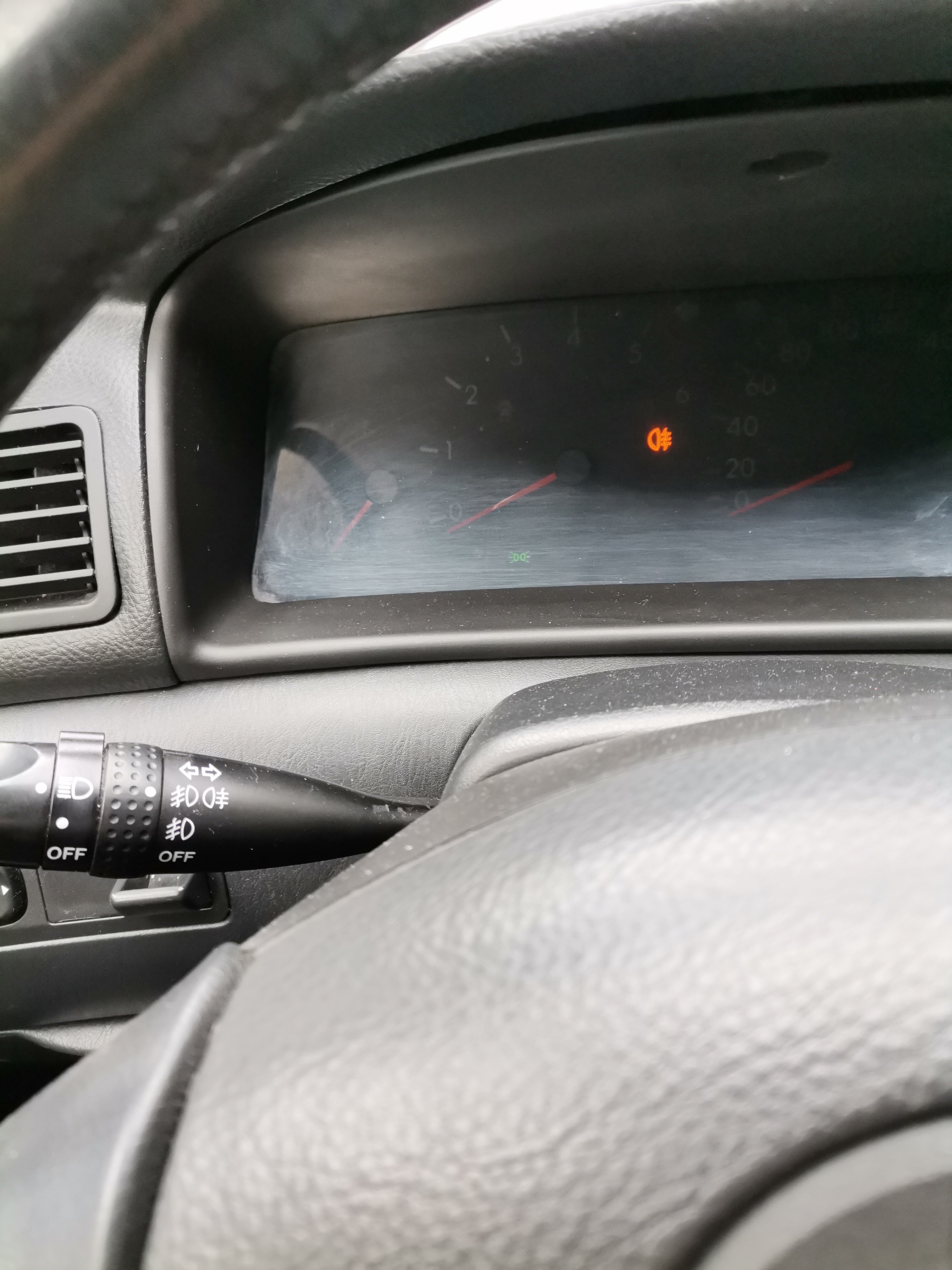

Ето и след като ги запаля какво свети на тойота таблото
- 1644756329648.jpg (1.96 MiB) Преглеждано 3537 пъти

От снимката се вижда, че има само за задна за мъгла. Как очаквате да светне нещо отпред?Vasetoo911 написа: ↑10 Фев 2022 23:22 На лосчето си има само за предни и също и за предни и задни фарове за мъгла...
