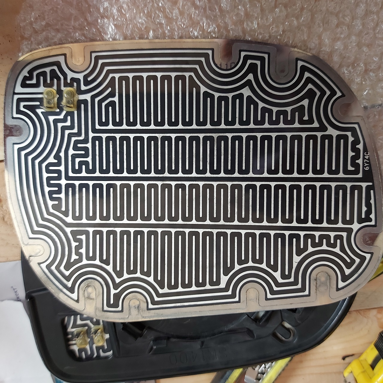

Старите пазиш ли ги?
Погледни какво се е случило с пистите на подгрева, ако всичко е оцеляло при демонтажа?

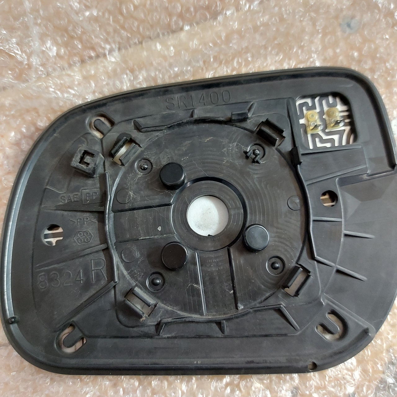

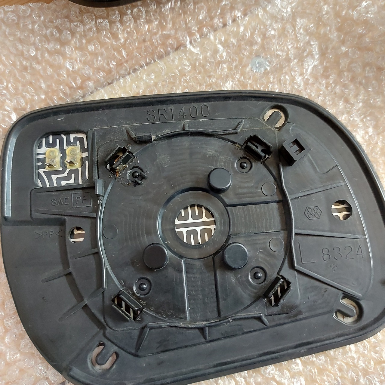

Евентуално пусни едни снимки на задната част на стъклата, да се упражним да разсъждаваме.

Пазя ги. За да видя пистите изцяло ще трябва да разлепя пластмасата.
Ще ги снимам и ще пиша.
Lexus LS 460, V8 / 2007
CHR 2.0 GR Sport, 2023
Lexus LBX, 2026
Мнения: 5969
Не работи само отоплението на огледалата.
Мнение от mapamop » 17 Май 2023 20:27
pminev написа: ↑17 Май 2023 20:06разлепя
Натопли отдалеч гърба на огледалото с пистолет за горещ въздух по-отдалеч, до температура леко да ти пари, но не и да ти остане кожата на огледалото. Натисни през дупките на пластмасата, и трябва да излезе стъклото с пистите вероятно. Но теоретично би трябвало по гърба да личи дали са кипнали пистите. Дори без разлепяне.

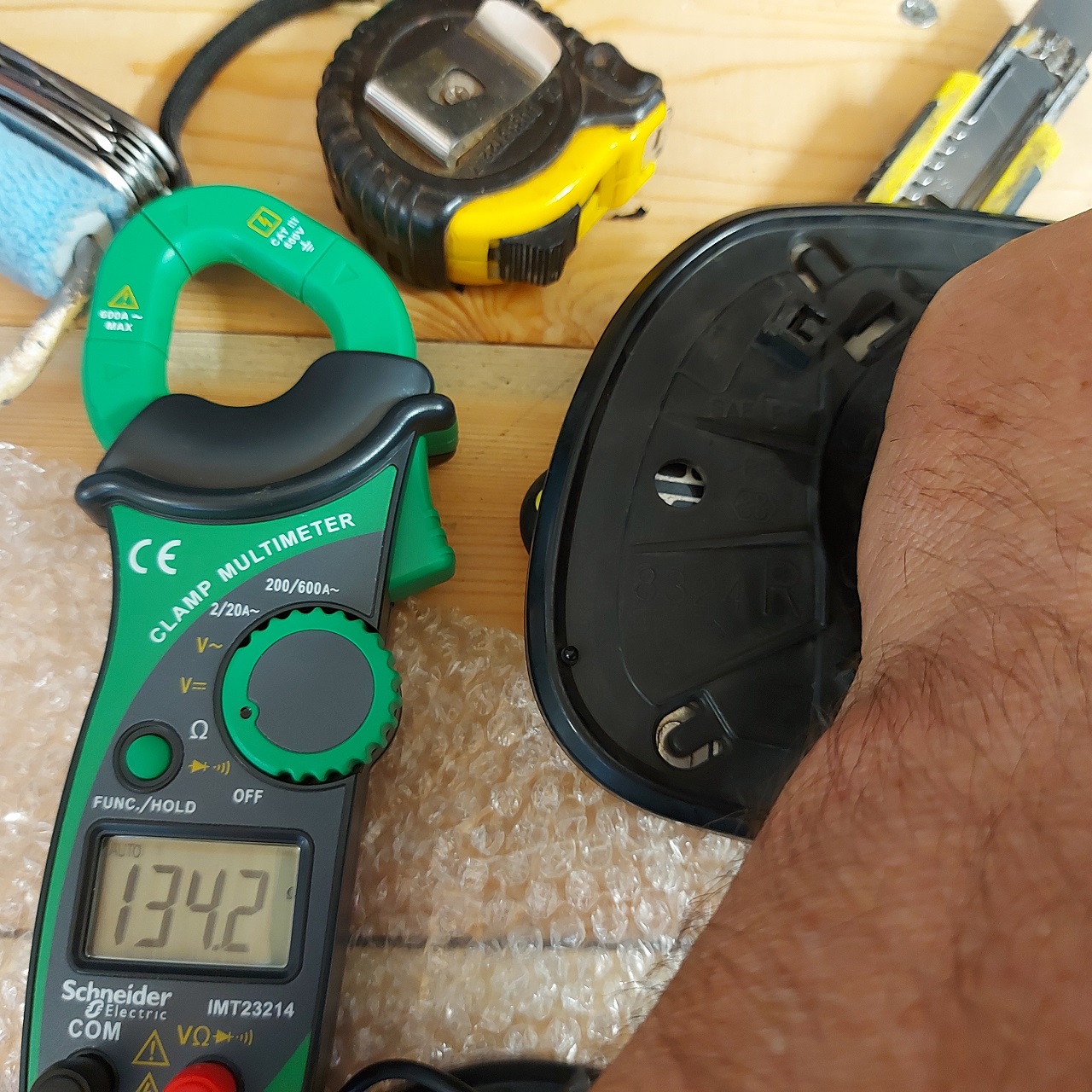

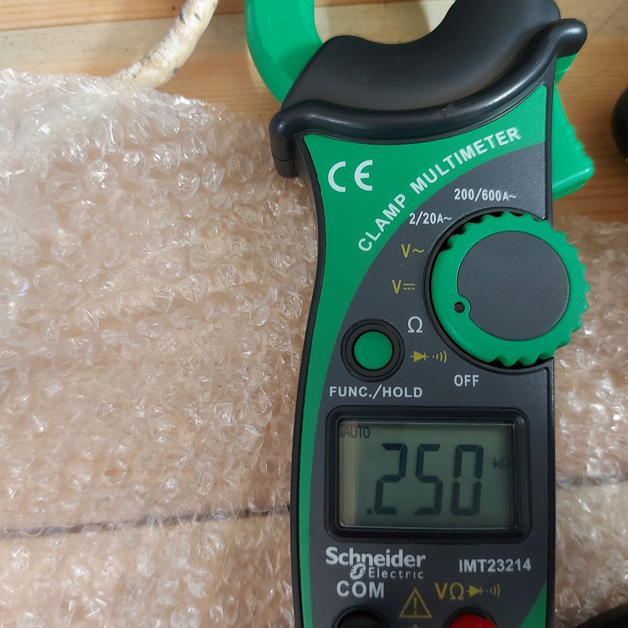

Ето и снимките:
Дясно съпротивление.jpg (500.79 KiB) Преглеждано 4172 пъти
Ляво съпротивление.jpg (494.56 KiB) Преглеждано 4172 пъти
Стъкло ляво.jpg (636.65 KiB) Преглеждано 4172 пъти
Видимо няма повреди по пистите, но не работят.
