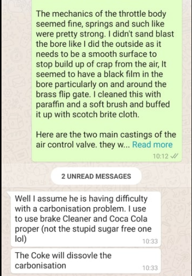

При мен няма резултат - питаха ме за какъв ми е да си чистя частите на мотора с Парафин, след като се прави със спирачна течност и Coca-Cola (?!?): Вижте картинката.
Отделно ми казха и това:
If rpm are playing check for air intake leaks, check if the AFM is ok (air flow metter) and if throttle body is clean(here he can use break cleaner). Also check all spark plugs and spark plugs cables.
Много вероятно е кофти отговорите да ги получих заради слабото обяснение на проблема с двигателя, който нямам :prayer:
И накрая изплюха камъчето - не е керосин, а е Liquid Cande Wax, което в директен превод си е Парафинов/Нафтов дестилат - светилен газ.

Идея си нямаш колко писане ми отне да ги накарам да измислят с какво се чисти мотора без да ползвам течностите на Liqui Moly и да ги насоча към парафина... Да не говорим за трудностите да обясня на двама автомобилни техници, как ми прекъсва и трепери мотора, който няма грам такива проблеми. И се занимавам с компютри по принцип... И те и двамата по два пъти казаха за специализиран чистител, и да забравя за дюзи и инжектори да ги чистя с Paraffin. Третия човек в Англия , когото питаха моите накрая изплю, че Парафина е liquid candle wax, a Premium Paraffin от по скъпите марки имало и с дестилиран керосин вътре...

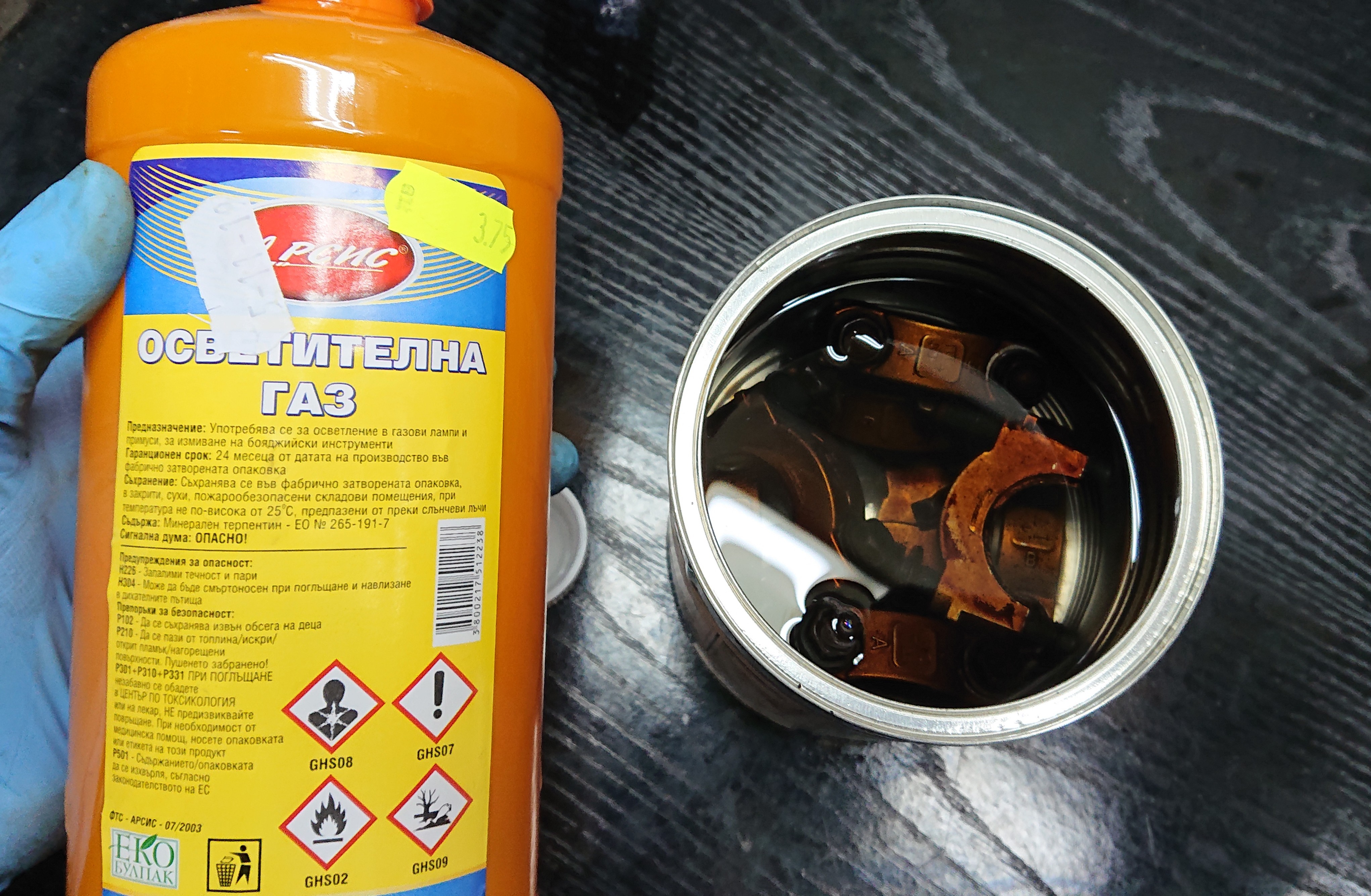

Akima, това е Liquid candle wax на снимката ти...
