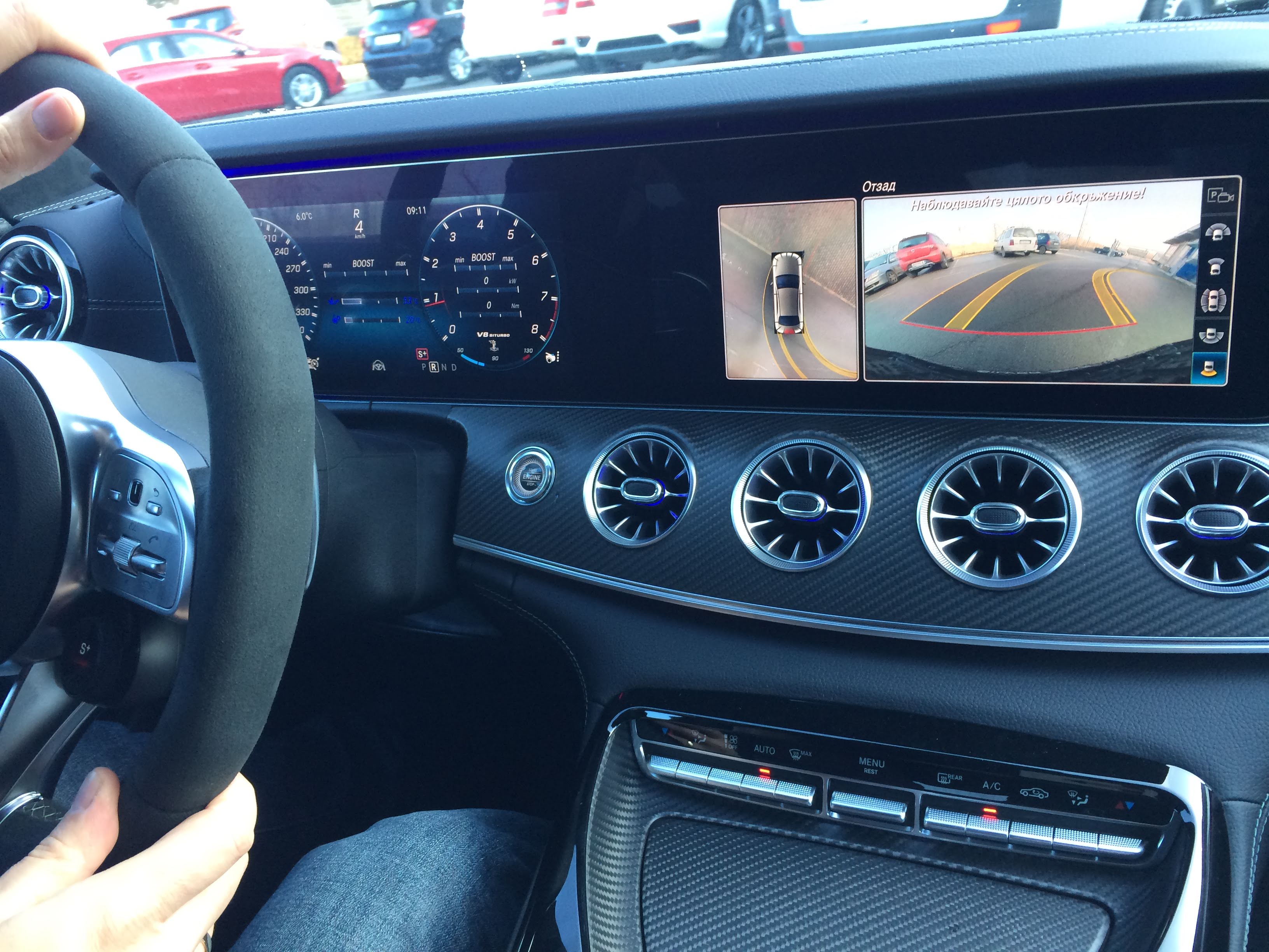

Нещо такова:
- IMG_4398.JPG (839.82 KiB) Преглеждано 4443 пъти
