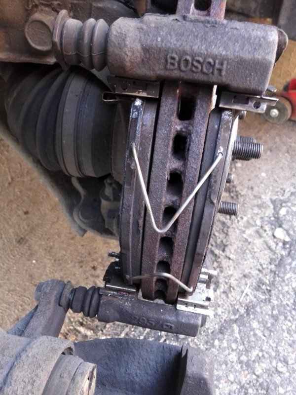

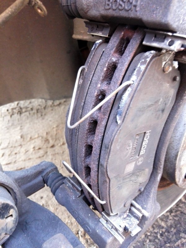

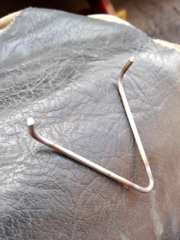

Здравейте.моля за мнение, дали е удачен този вариант за предните накладки.Тропането по павета макар и малко е много дразнещо на фона на тихия автомобил,Още се чудя,дали да пълня с керамична паста/която още не мога да намеря/или този вариант;
Тропане Авенсис Т27
Публикувано на: 01 Апр 2020 17:43
от TATI
nigio написа: ↑01 Апр 2020 17:36 Здравейте.моля за мнение, дали е удачен този вариант за предните накладки.
Помисли какво ще стане като хвръкнат :thumbsup:

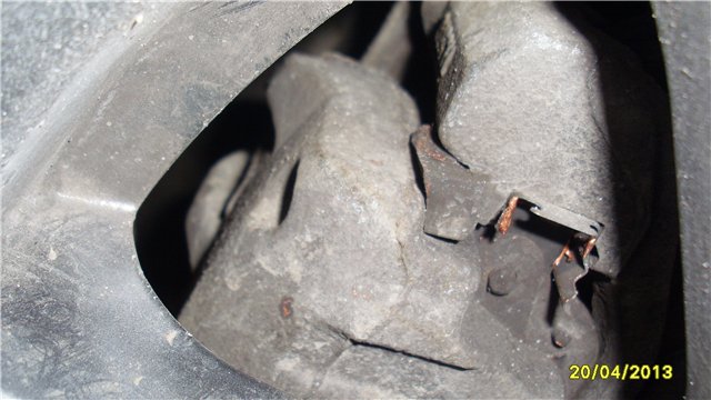

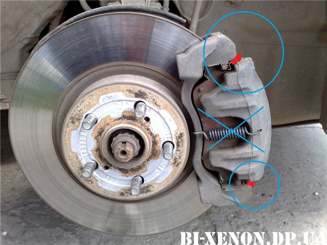

от Akima
Ще оставя това тук, че се натъжавам...
T25 - T27 Caliper Rubber.jpg (70.73 KiB) Преглеждано 17019 пъти
T25 - T27 Caliper Rubber 2.jpg (49.39 KiB) Преглеждано 17017 пъти
Тропане Авенсис Т27
Публикувано на: 01 Апр 2020 18:30
от nigio
При първата снимка както пишат в друг форум,а и мое мнение тези гуми които се подлагат,пречат да се движи апарата.Втората за съжаление не я разбирам

nigio написа: ↑01 Апр 2020 17:36 Здравейте.моля за мнение, дали е удачен този вариант за предните накладки.Тропането по павета макар и малко е много дразнещо на фона на тихия автомобил,Още се чудя,дали да пълня с керамична паста/която още не мога да намеря/или този вариант;5da20f410bf5.jpg;59299bd41849.jpga9a743a6ed25.jpg
Нищо няма да постигнеш така. Този тип телена пружинка се ползва за връщане на накладките. Проблема в случая е , че тропат водачите в супортите. Решенията с пружините по снимките от другите мнения поставят апарата и водача под напрежение спрямо супорта и тропането изчезва, защото инерцията от теглото на апарата се обира от пружината и няма тропане.
