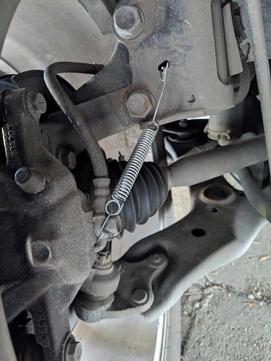

На мен още не ми се пробива апарата, за това за сега съм ей така... грозно е, ама се вижда само отдолу и не ми пука. Важното е, че колата не тропа вече и не се нервирам!

color написа: ↑15 Юли 2019 16:45 Няма ли опасност ако се скъса тая пружина да хвръкнат парчета към диска и накладките...
Не мога да ти гарантирам нищо по този въпрос. Лично мен малко ме съмнява чак на парчета да стане. Най-много да се скъса и да увисне. Но тя не е под голямо напрежение като цяло.

Сложих малка, но стегната пружина като я закачих на реброто на апарата, а отгоре с дебела и здрава тел укривих кука. Така карам вече над 2 години и не тропа нищо. Направил съм го на двата предни апарата.

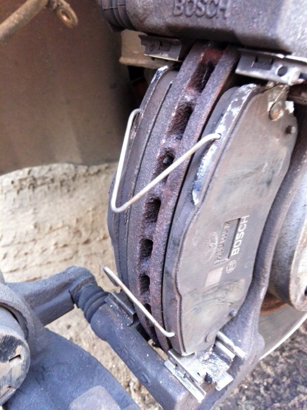

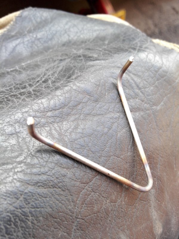

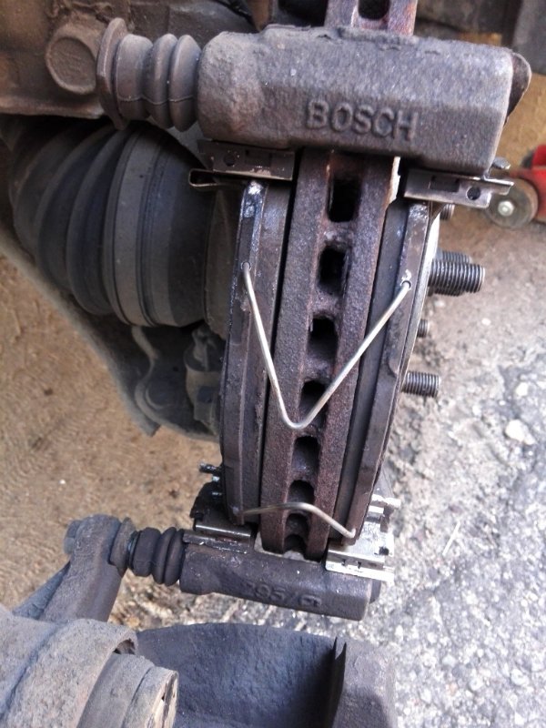

Здравейте.моля за мнение, дали е удачен този вариант за предните накладки.Тропането по павета макар и малко е много дразнещо на фона на тихия автомобил,Още се чудя,дали да пълня с керамична паста/която още не мога да намеря/или този вариант;

nigio написа: ↑01 Апр 2020 17:36 Здравейте.моля за мнение, дали е удачен този вариант за предните накладки.
Помисли какво ще стане като хвръкнат :thumbsup:

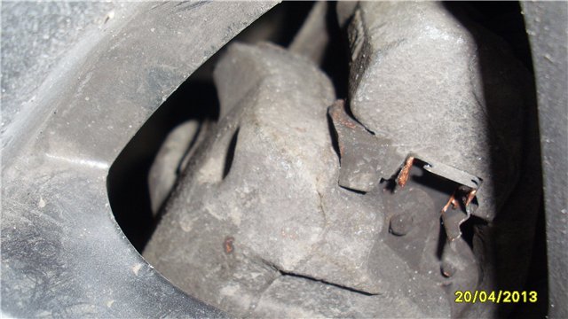

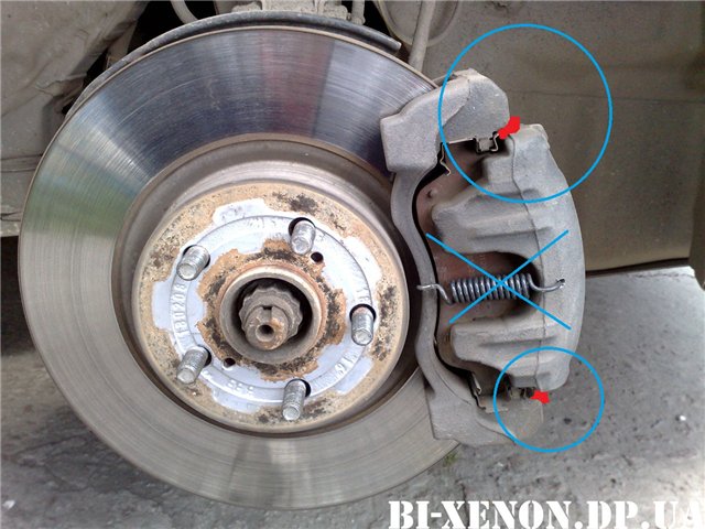

Ще оставя това тук, че се натъжавам...
T25 - T27 Caliper Rubber.jpg (70.73 KiB) Преглеждано 17026 пъти
T25 - T27 Caliper Rubber 2.jpg (49.39 KiB) Преглеждано 17024 пъти

При първата снимка както пишат в друг форум,а и мое мнение тези гуми които се подлагат,пречат да се движи апарата.Втората за съжаление не я разбирам

nigio написа: ↑01 Апр 2020 17:36 Здравейте.моля за мнение, дали е удачен този вариант за предните накладки.Тропането по павета макар и малко е много дразнещо на фона на тихия автомобил,Още се чудя,дали да пълня с керамична паста/която още не мога да намеря/или този вариант;5da20f410bf5.jpg;59299bd41849.jpga9a743a6ed25.jpg
Нищо няма да постигнеш така. Този тип телена пружинка се ползва за връщане на накладките. Проблема в случая е , че тропат водачите в супортите. Решенията с пружините по снимките от другите мнения поставят апарата и водача под напрежение спрямо супорта и тропането изчезва, защото инерцията от теглото на апарата се обира от пружината и няма тропане.
