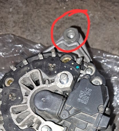

Алтернатор не зарежда винаги
Не намерх по конкретна тема от тази. Пиша за тез, които смятат да монтират алтернатор нов, стар или върнат от ремонт. На долното ''ухо'' от към корпуса на диодния блок има ПЛАВАЩА КЛИНОВИДНА ВТУЛКА, , която се идърпва от самоя болт. Важното е преди монтаж да се очука, раздвиже, напръска с WD, и се освободи от клина. Самия болт си я издърпва при стягане. Внимава се като се раздвижва да не се чупи ухото. Казвам го, защото никъде не го прочетох, нито пък видях на клип в тубата, а го разбирам сега по неволя. И няма как да го забравя, защото ръцете още ми са премръзнали от вчера при 0 гр.
