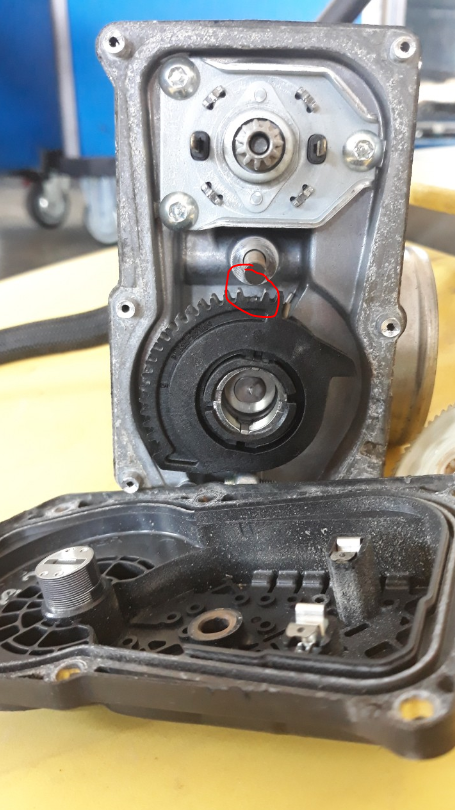

Единственото, което ми идва наум е да свалиш дросела и да отвъртиш черният пластмасов капак, в който е електирческата част. Има едни контакти, които биха могли да ти правят мизерии. Напръскай с контактен спрей и ги почисти. Има и едни пластмасови зъбни колела, виж им зъбите. Това е снимка от миналата седмица. Чистим грешката и светва пак и така, докато не установихме това:

Благодаря ,ще пробвам днес първо със стария .А ти говориш за дросела.Там от двете му страни има ел.

Пробвай и със стария ЕГР да отвориш електрическата част и да почистиш контактните пластини. 6 болтчета държат черния капак. Това горе е дросел, дадох го просто за пример, на какво попаднах. Огледай добре всякакви куплунги и кабеляци водещи към двете- ЕГР- а и дросела.

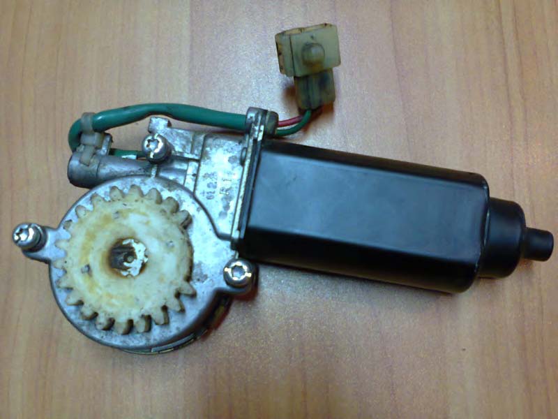

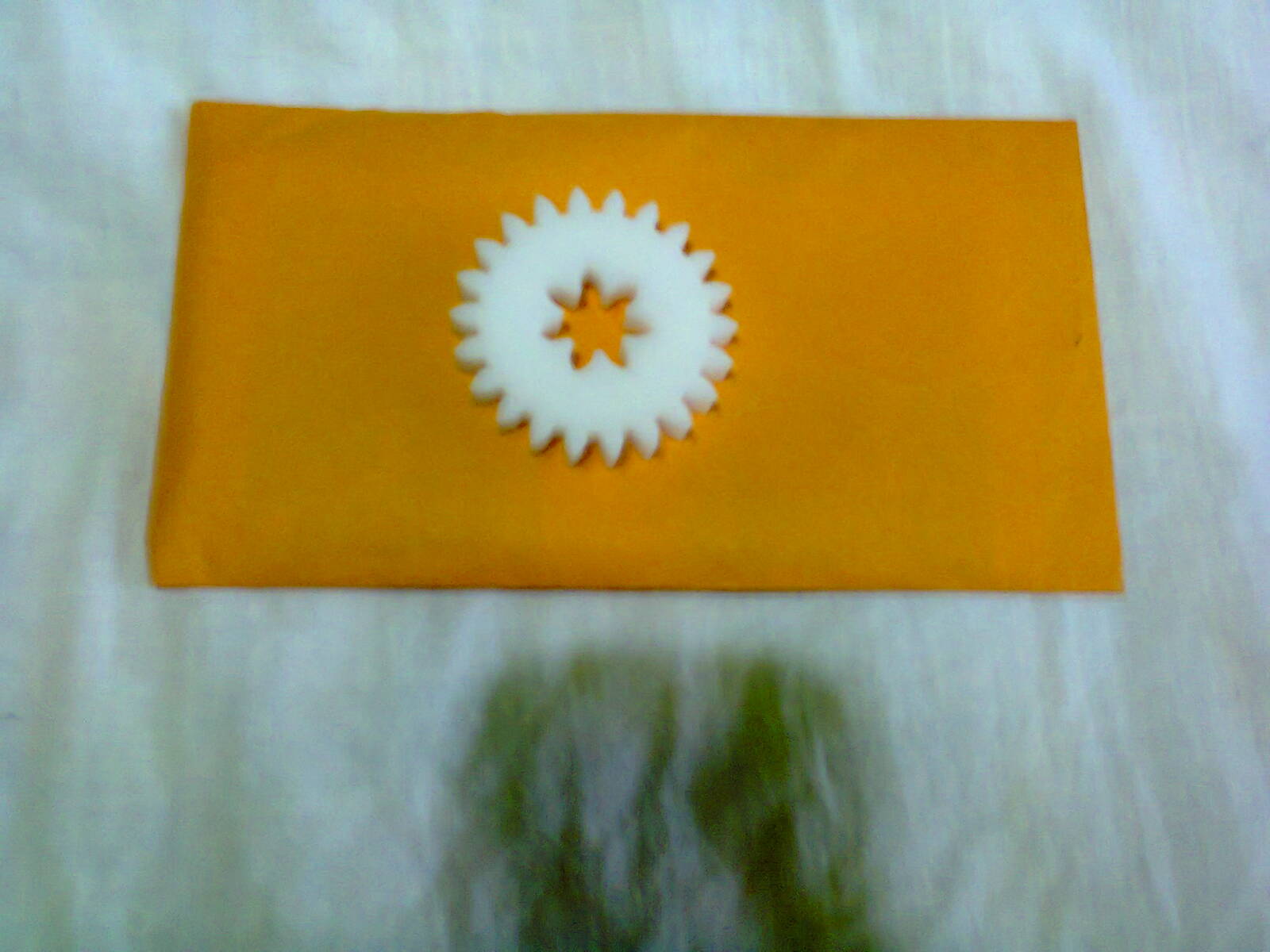

И на мен ми се наложи да сменям счупени зъбни колелца (близо 5-6 зъба), само че на страничните стъкла. Но като резервни части ги предлагаше само една фирма от Канада, която не дистрибутира в Европа освен с "брекзита". Та си ги поръчах през тях и ми излезе около 60 лв. бройката.

Е, хуморът е хубаво нещо. Пък и аз не влагам абсолютно нищо лошо. Даже съжалявам, че англичаните вероятно ще излязат от ЕС и частите, които купуваме от тях ще станат по-скъпи... Фирмата, която предлага подобни зъбни колела е американска "Twos R Us". Може някога да ти е в помощ. Ето пример - счупеното и новото:
