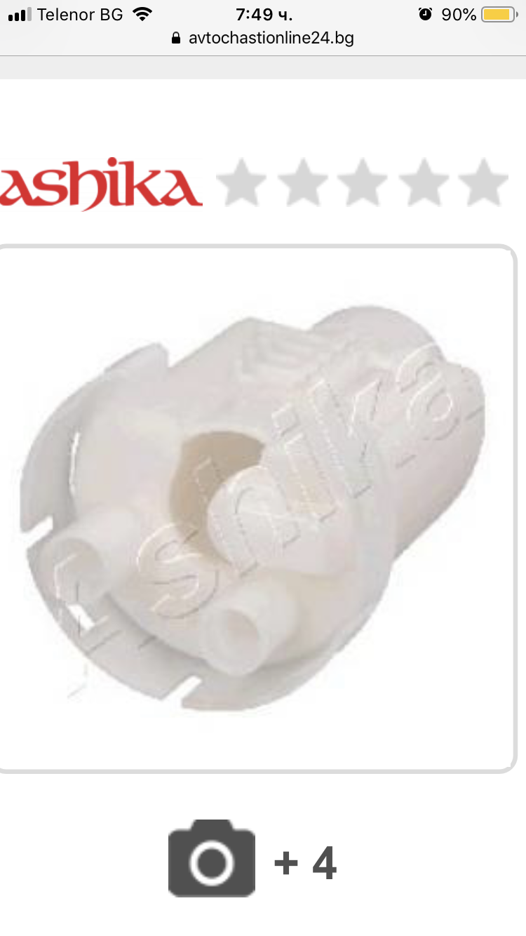

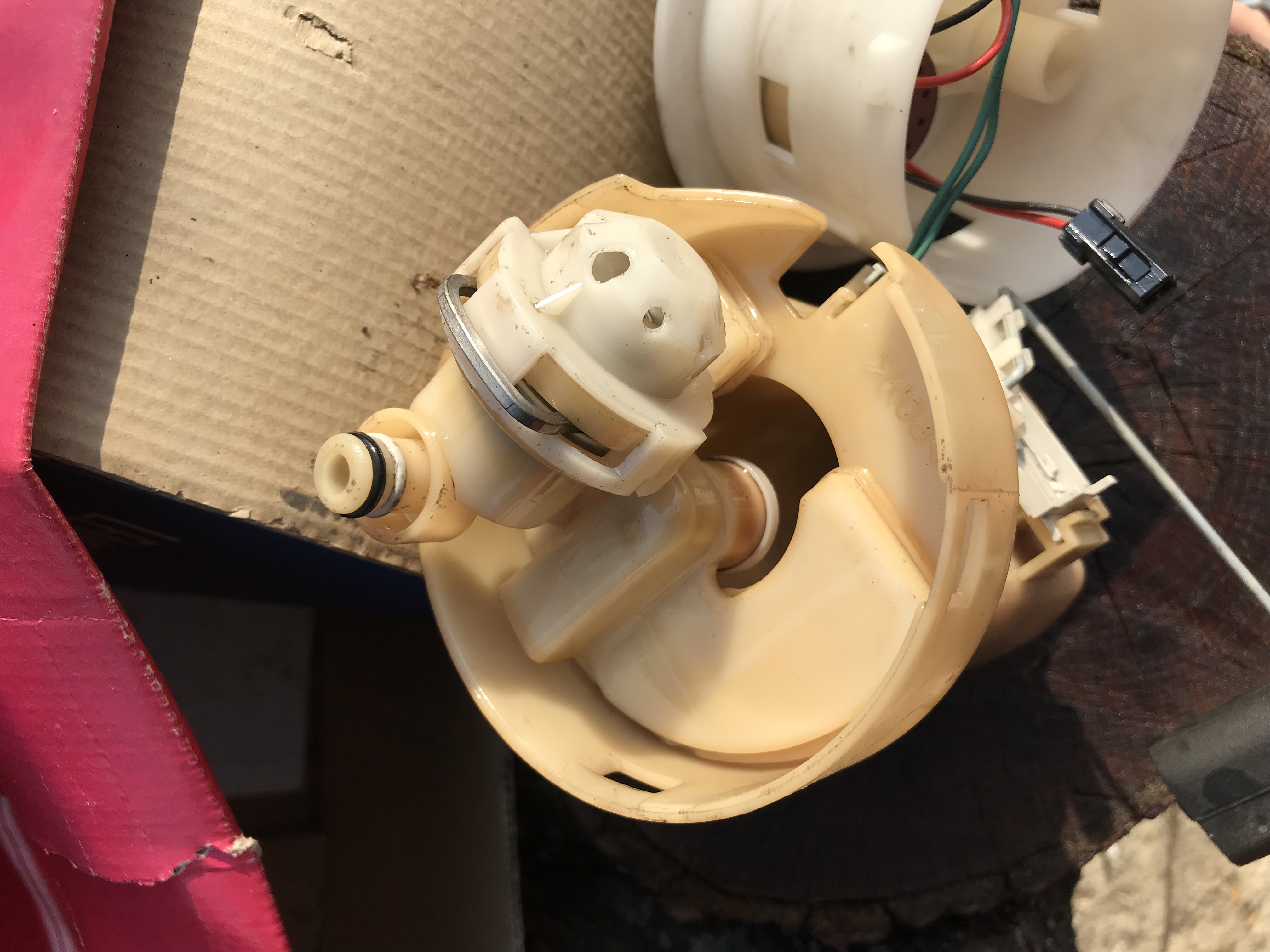

Здравейте колеги!В чакане на устройството за диагностика, което така и не ми изпратиха от олх.Отидох на още един диагностик.Човекът замери всичко, гледа колата и на ход и каза че не и достига гориво, иначе всичко е изправно по двигателя.Посъветва ме да си сменя горивния филтър, който никъде не искат да ми сменят още от начало като я купих.Въпреки всичко поръчах филтър но ми казаха че за модели произведени в европа не се сменя, само за модели от япония.Изгледах клипче в ютуб как се сменя и започнах.Никога не беше отварян резервоара, беше голяма борба с маркучите и фланеца, когато извадих помпата разбрах че филтъра който ми дадоха няма да стане.Долната текстилна цедка беше цялата в утайка и от самият филтър изтече катран направо, явно целият резервоар е за чистене.Пробвах да промия филтъра и цедката , и като ги поставих имаше подобрение за малко и пак съшото после.Ясно че ще мия резервоара но искам да сменя филтъра , искам да попитам някой дали се е сблъсквал с такъв проблем.Не намирам никъде в нета филтър изглеждащ като моя, ако намеря капачка от японска кола от някоя морга , дали няма да стане с новия филтър ?Че сегашния има и някакъв допълнителен клапан за налягане.

Това е новият филтър чисто бял, а жълтият е старият.Вижте разликата.

това е новият
