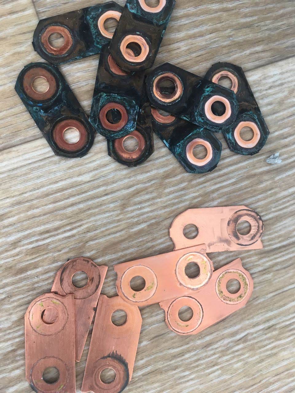

След като батерията е свалена отдели малко време за конекторите ;)

Конекторите, както и гайките, снощи ги сложих в оцет и сода бикарбонат. Има ефект, но ако не се изчистят напълно докато дойде време да сглобявам батерията, ще ги остържа със шкурка.
