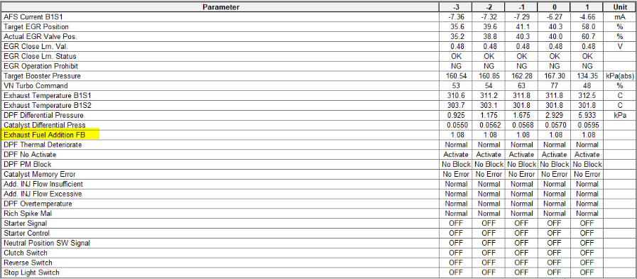

Колега аз съм със същия Авенсис, но 2.2 D- 4D. Зимата не съм виждал повече от 9.5 - 10 само градско. В момента смесеният разход ми идва 5.8- 6.5. Засичано многократно по борд компютър и на колонката пълно - пълно ( разликата между двете не надвишава 0.1). Не вярвам разликата с D- CAT да е толкова огромна спрямо D- 4D. Единственотo, което ми идва на ум с този разход и с този бял пушек е 5- тата дюза да се е прецакала нещо и да впръсква нафта през по- голямата част от времето или количеството да е в повече. Закачи я на Техстрийм и виж на снимката долу, какво показва този параметър при теб ( оцветен в жълто).

ОК.Ще проверя,моята е автоматик и d-cat

здрасти,този показател който колегата todorakis ми е посочил е 1.13
