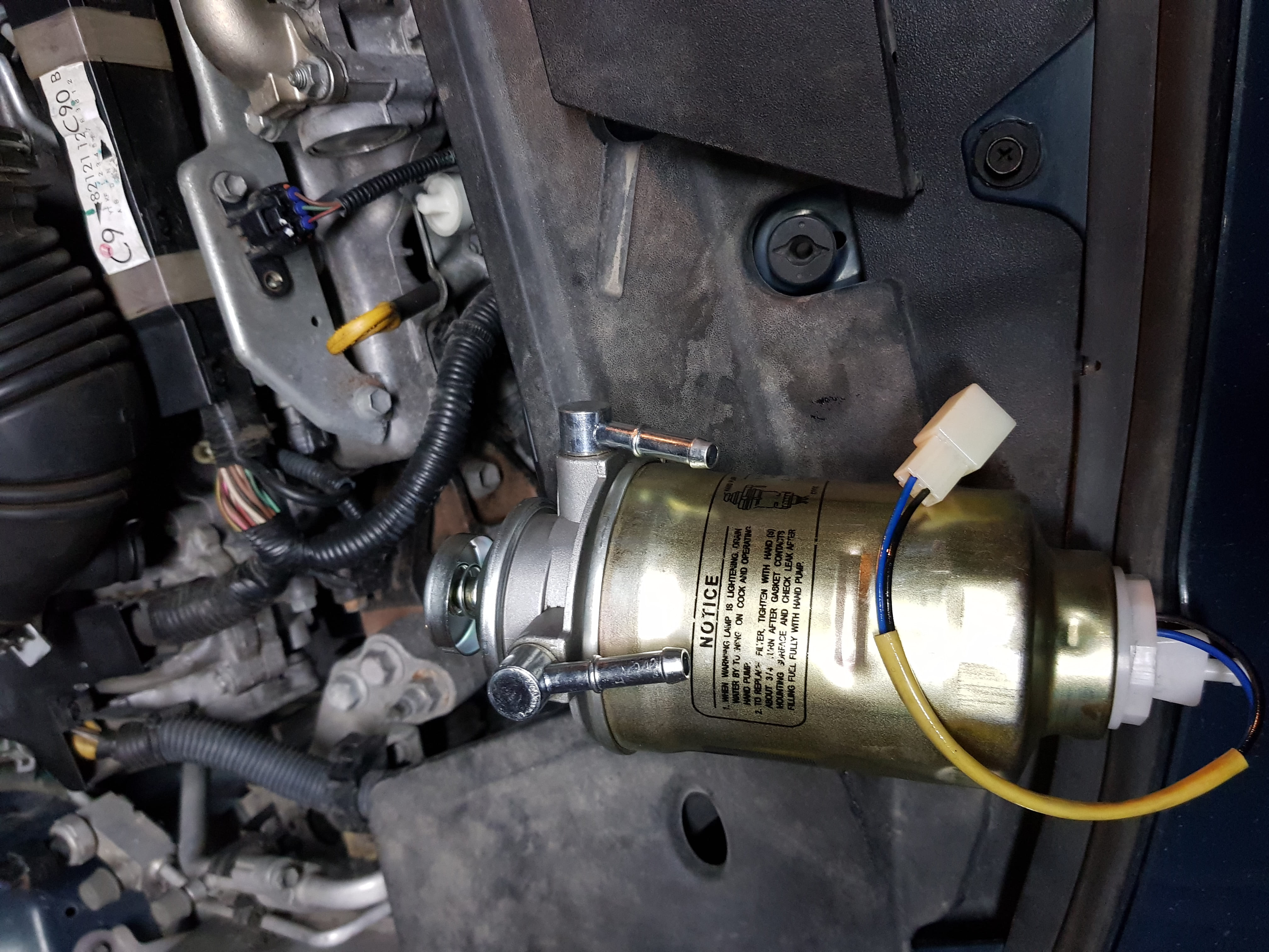

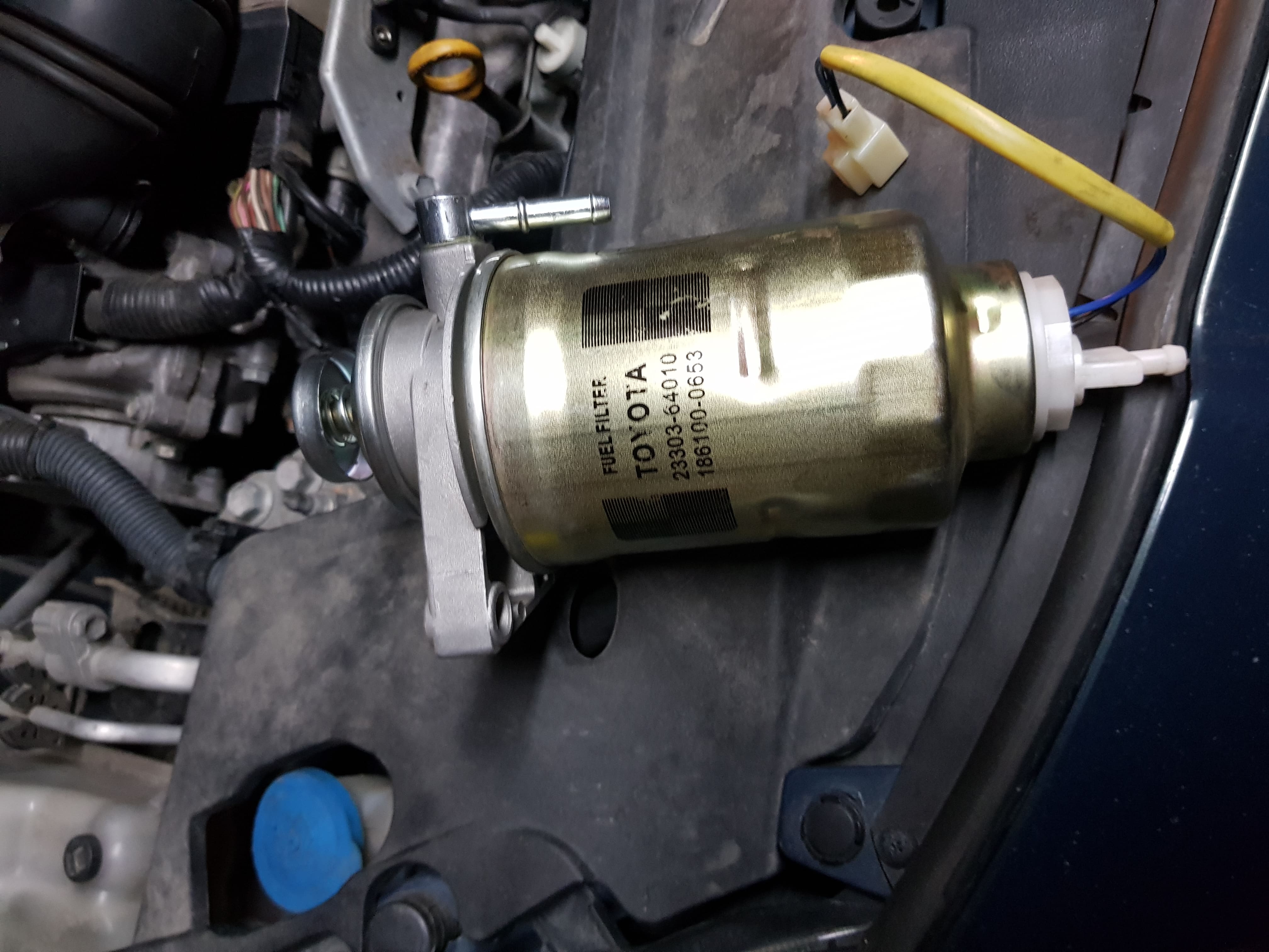

Здравейте колеги, в събота смених и горивния филтър с помпочката комплект и чудо започна да пали, намерих си помпичка за 300 лв. нова оригинална част. Ако някой си търси помпичка и флтър комплект може да се обади. Комплекта става за почти всички модели на Тoyota (има малка разлика в присъединителните размери но може да се монтира) тел.0899 09 65 95. КОлега който казва за датчика за налягането на горивото в резервоара може ли да ми каже къде стой само за информация.Благодаря предварително.
