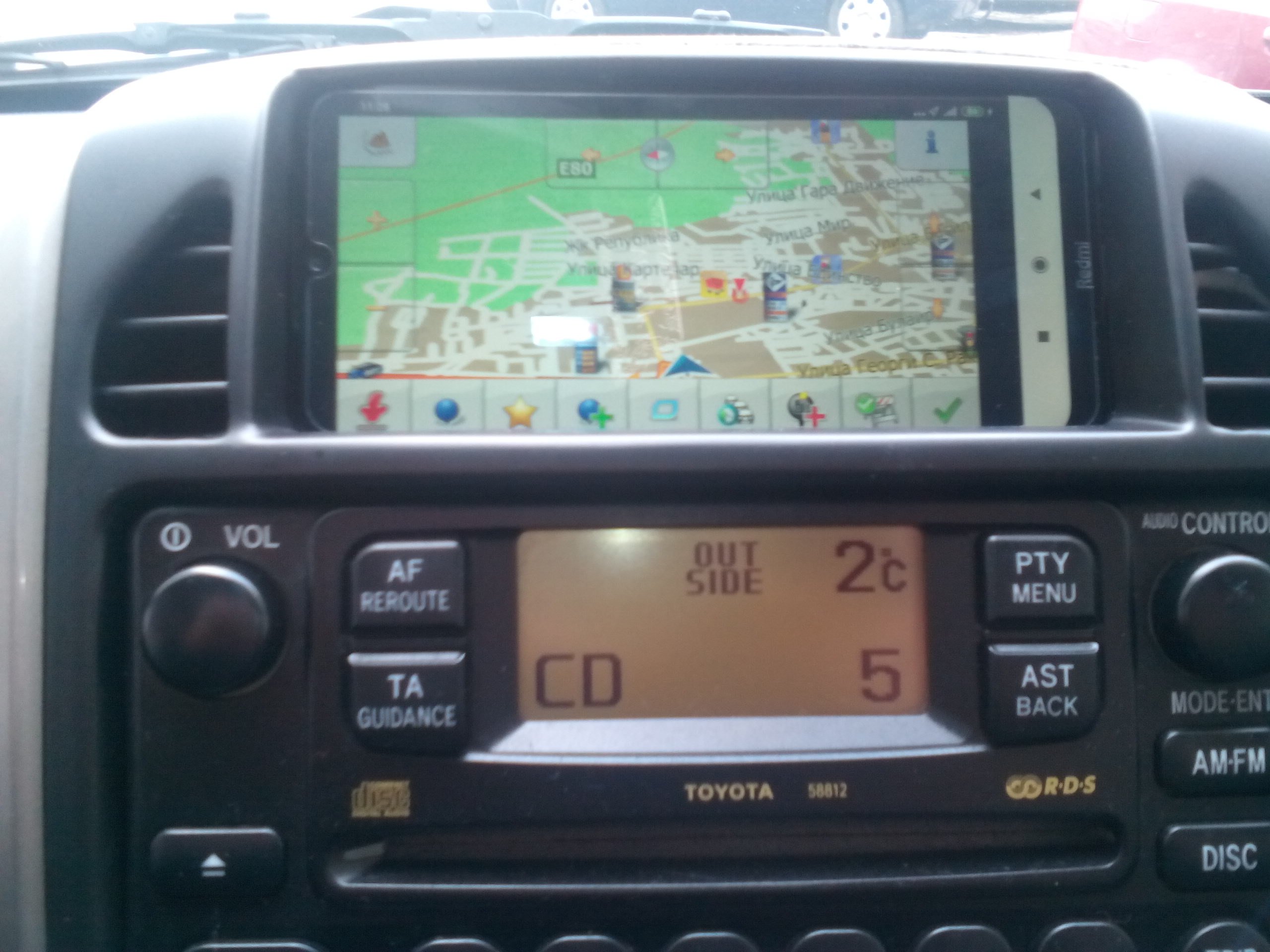

Здравейте! От няколко дни и в нашето семейство една от колите е РАВ 4 2.0 д4д 2005 г. с 2 врати Ще я кара дъщеря ми и естествено държи да има навигация и плеър с блутуут. Въпросът ми е, ако поставя такъв модел или подобен китайски, показанията на бордкомпютъра и управлението от волана може ли да се запазят?

Управлението от волана с преправяне на буквата става. Но се простих с показанията на борд компютъра.

Може ли да споделите мнение за навигация от този тип https://a.aliexpress.com/_d7cWkI2 ?
По този начин се запазва и борд компютъра, но с мултимедията въпросът остава нерешен.

Ако държиш на тях с блутут донгъл и програмка от маркета няма ли да стане?
В "методичката" на навигацията не пише ли нещо по въпроса?

Пише ,,ако FM трансмитера е настроен на същата FM честота, както на радиото на колата, устроството ще извежда аудио до говорителите в колата чрез функцията FM трансмитер функцията". Смятам, че ще стане, но ако имаше колега, с опит щеше да е добре.

Аз го направих по този начин и си запазих показанията на БК и температурата а и като рам и вътрешно място е два пъти повече от 2 DIN
