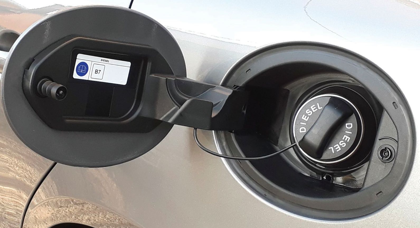

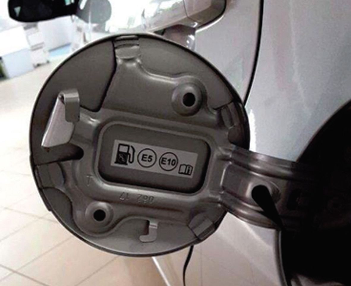

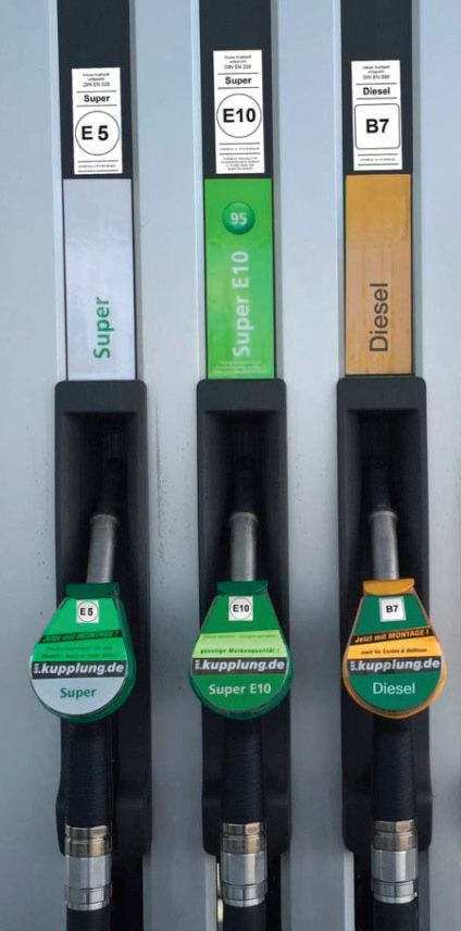

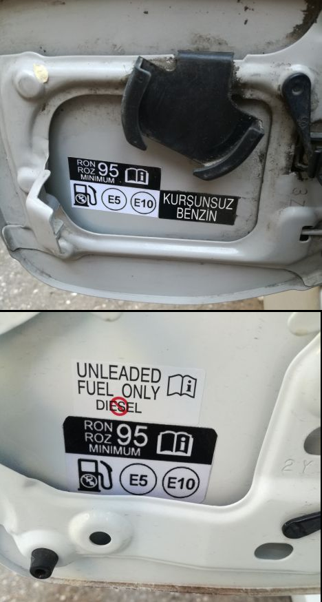

Новите коли продадени или регистрирани от 12 октомври 2018 г. (преди три дни), трябва да бъдат етикетирани така.
Също така, от 12 октомври 2018 г. (преди три дни) колонките по бензиностанциите трябва да бъдат етикетирани така.
Източник: FUEL LABELLING FOR ROAD VEHICLES - INFORMATION FOR OPERATORS
FUEL LABELLING FOR ROAD VEHICLES - INFORMATION FOR CONSUMERS

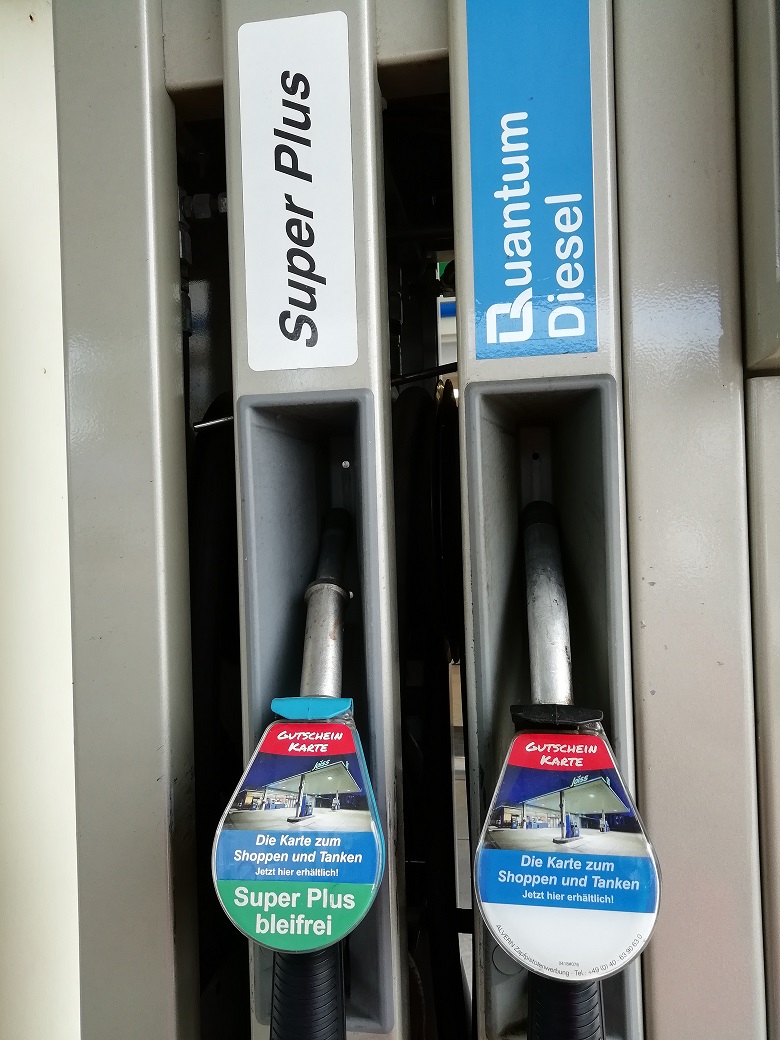

Можеш ли да качиш една снимка как е етикетирана колонката с такъв дизел с 0,1% FAME?Аз вече зареждам втори резервоар с дизел с макс. 0,1% био-съставка - Quantum-Diesel
- centil
- Мнения: 1094
- Местоположение: Germany
Нови изисквания за биогоривата
Колонката е само с висококачествените горива, като десния пистолет е Quntum Diesel
Дясната лепенка се отнася за Quntum Diesel. Нищо интересно, само че отговаря на DIN 590. Това са все още етикетите от старата версия на каталога за етикетиране на колонките за гориво в Германия от 2010г.

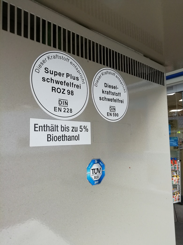

Добавих едно етикетче, вече съм в крак с времето.
