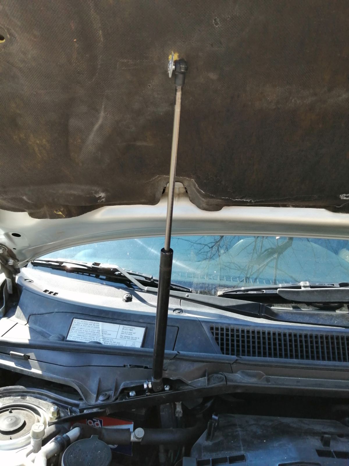

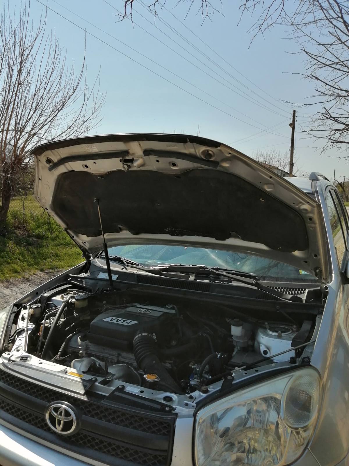

Искам да си сложа преден амортисьор на предният капак !
Леко развитие по темата.
След като разширителното казанче за антифриза слезе с около 10мм надолу от нормалното си положение всичко си дойде на мястото.
Поне когато кората отгоре я няма, капака се затваря без никакъв проблем - да опира или да се надига накъде. Руснака беше писал за кората, че я нагрява с горещ въздух и леко модифицира т.е. улея който си е в нея трябва да стане малко по-дълбок и всичко би трябвало да си дойде на мястото. Когато ми остане време ще се нагряваме
А също и тръбичката за чистачките да мине през отвора на капака вътре в него, а не отвън както е фабрично, че и тя при мен не опира, но минава на косъм от амортисьора, когато капака е затворен, а при наличие на вибрации не е ОК така, да не се търка случайно в него. Онзи младеж не случайно я пъха вътре в капака да се движи.
Няколко снимки:
Още съм с щеката, но лека-полека ще го бъде
Няколко снимки:

Амортисьора вече е налице
Ако не беше момента с коронавируса не вярвам дали бих се навил да правя такива щуротии, но вече си е на мястото и работи
Между другото в първия вариант започнах с 1H6 827 550 A , но впоследствие го смених с 6Q6 827 550 , който според мен е доста по-удачен!
