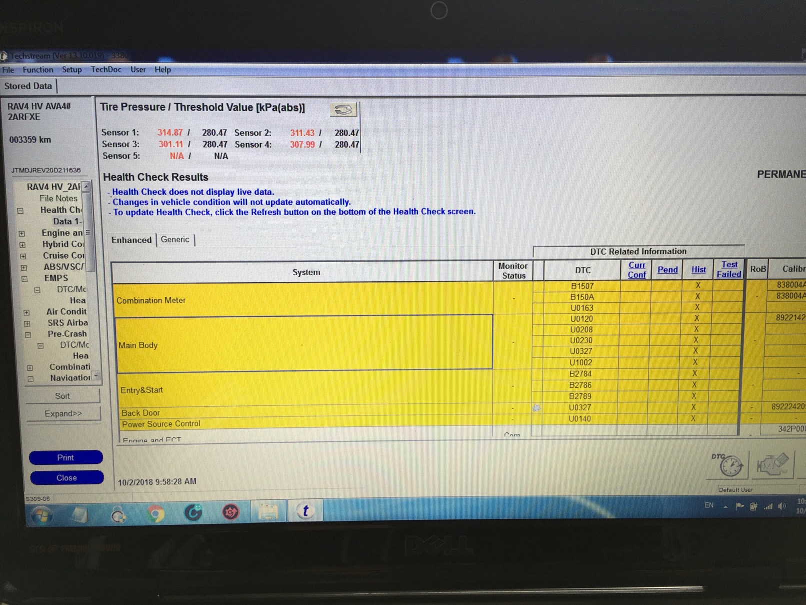

Привет.
Следните грешки бяха прочетени през TECHSTREAM:
U0140- lost communication with body control module-power source control
B2784,2786,2789-entry and start errors
U0120,0208,0230,0327,1002-main body
B1507,150A -combination meter
U0163-combination meter....
A avtomobila e samo na 5 meseca i 3300 km.
- boyanmt
- Мнения: 926
- Автомобил: RAV-4-за кибрит
- Благодарил/а: 1 път
RAV 4 hybrid проблеми с палене
Eто това излезе
- Screen shot TECHSTREAM
- 9663D52B-9962-4321-BB45-6B0D51993264.jpeg (638.83 KiB) Преглеждано 7256 пъти
- Мнения: 7742
- Благодарил/а: 535 пъти
Хм.... Твърдо не е добре... Гони ги по гаранция... Но това повтори ли се, или просто си четеш грешките?

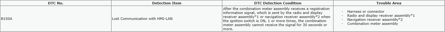

Колега, случайно да имате имобилайзер? От тия допълнителните дето ги слагат застрахователите?

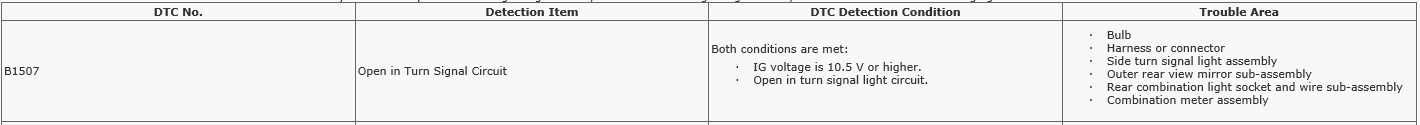

Инфо за грешките в "Combination Meter" са в прикачените файлове. Ще пратя и за другите в следващ пост.
- 150A.PNG (14.43 KiB) Преглеждано 7238 пъти
- 0163.PNG (9.03 KiB) Преглеждано 7238 пъти
- 1507.PNG (11.36 KiB) Преглеждано 7238 пъти

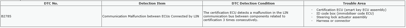

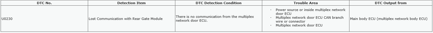

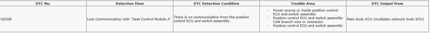

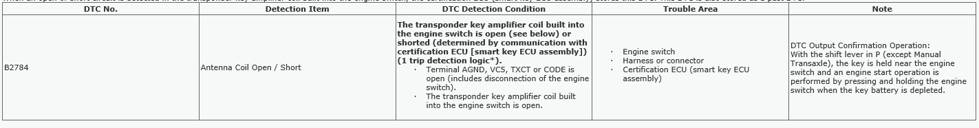

Ето още малко.
- B2784.PNG (24.7 KiB) Преглеждано 7234 пъти
- B2785.PNG (11.59 KiB) Преглеждано 7234 пъти
- B2789.PNG (9.23 KiB) Преглеждано 7234 пъти
- U0140.PNG (3.05 KiB) Преглеждано 7234 пъти
- U0208.PNG (12.95 KiB) Преглеждано 7234 пъти

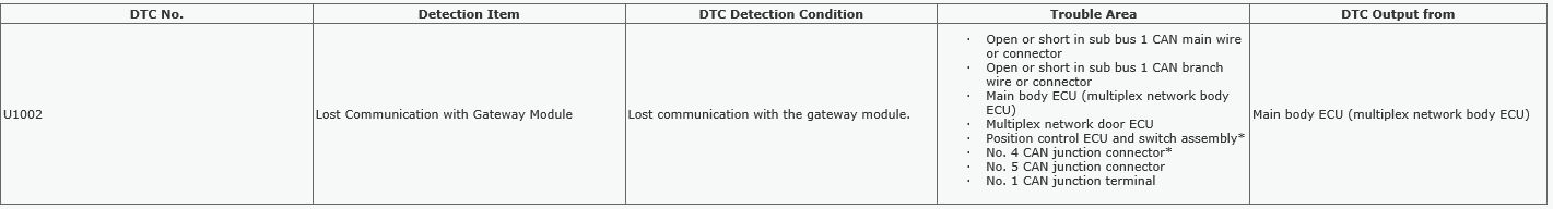

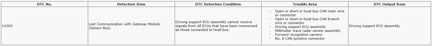

Още 3.
- U0230.PNG (12.05 KiB) Преглеждано 7234 пъти
- U1002-1.PNG (16.89 KiB) Преглеждано 7234 пъти
- U1002-2.PNG (17.97 KiB) Преглеждано 7234 пъти

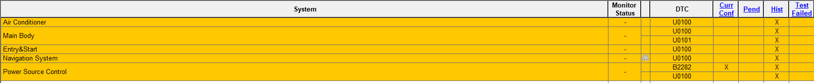

Прави ми впечатление, че всички са свързани предимно със загуба на комуникация с различни модули. При мен, като не ми сработи тъпия имобилайзер, набива подобно количество грешки където му хрумне (прикачения файл), та за това попитах има ли такъв.
