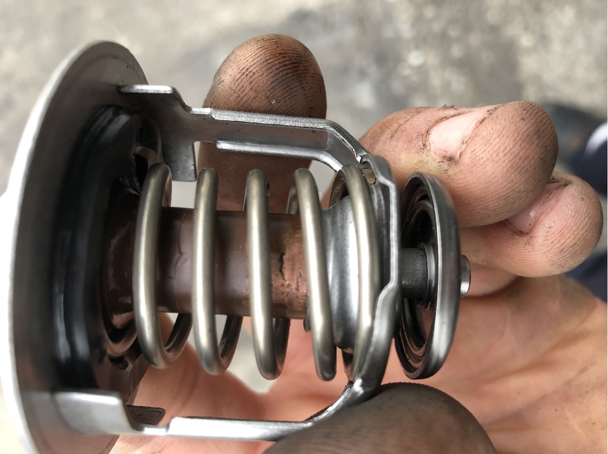

Викам си тук работата е ясна...аз съм дал прецакан мотор на човека.Сега ще му сменя мотора с друг и ще го закарам във Варна.
Обаче както си пуши колата отивам до мойта ,от която съм свалил мотора и що да видя.
Изпускателния колектор свеееети ... Ама грам не преувеличавам - Свети.
Викам:-Тука нещо става.
Колата на подемника - мотора долу и на масата.
Кво се оказа.Маслените сегменти в един и същ диаметър с буталото.
Махам компресионните и буталото с маслените сегменти влиза в цилиндъра без скоба...
ТОЗИ МОТОР Е ПРЕГРЯН БЕЗ СЪМНЕНИЕ!!!
Така , викам гарнитура и нови сегменти и ги слагам.
Мотора - валове , лагери , всичко беше като ново.
Без грам износване.Съжалявам ,че нямам снимка на мотора в разглобено състояние да видите златен цвят на цялата вътрешност.
Слагам новите сегменти с новата гарнитура - качвам мотора и запалвам колата.
ГРЕДА! Колата не ще да се обезвъздуши не ще да включи перка?!? Кво става?!?
Ами как кво става.Термостата е умрял.
Махам термостата ,сменям го с друг и колата се оправи.
НЯМА ПУШЕК , НЯМА ДИМ.
