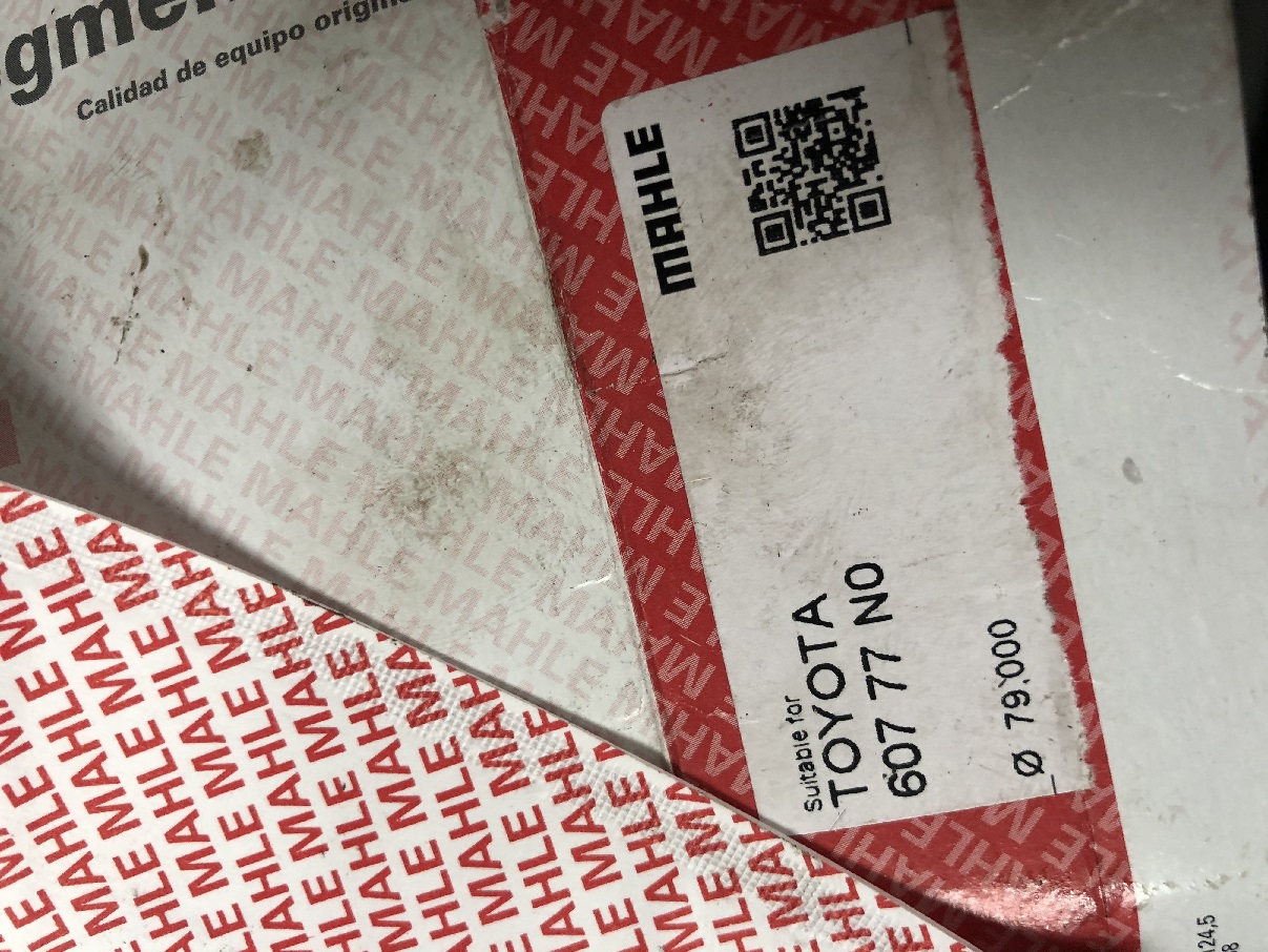

Кво се оказа.Маслените сегменти в един и същ диаметър с буталото.
Махам компресионните и буталото с маслените сегменти влиза в цилиндъра без скоба...
ТОЗИ МОТОР Е ПРЕГРЯН БЕЗ СЪМНЕНИЕ!!!

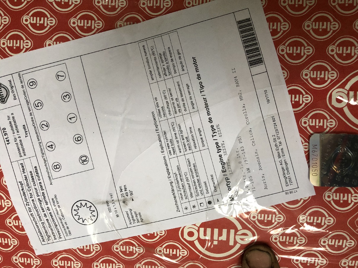

Така , викам гарнитура и нови сегменти и ги слагам.
Мотора - валове , лагери , всичко беше като ново.
Без грам износване.Съжалявам ,че нямам снимка на мотора в разглобено състояние да видите златен цвят на цялата вътрешност.
Слагам новите сегменти с новата гарнитура - качвам мотора и запалвам колата.

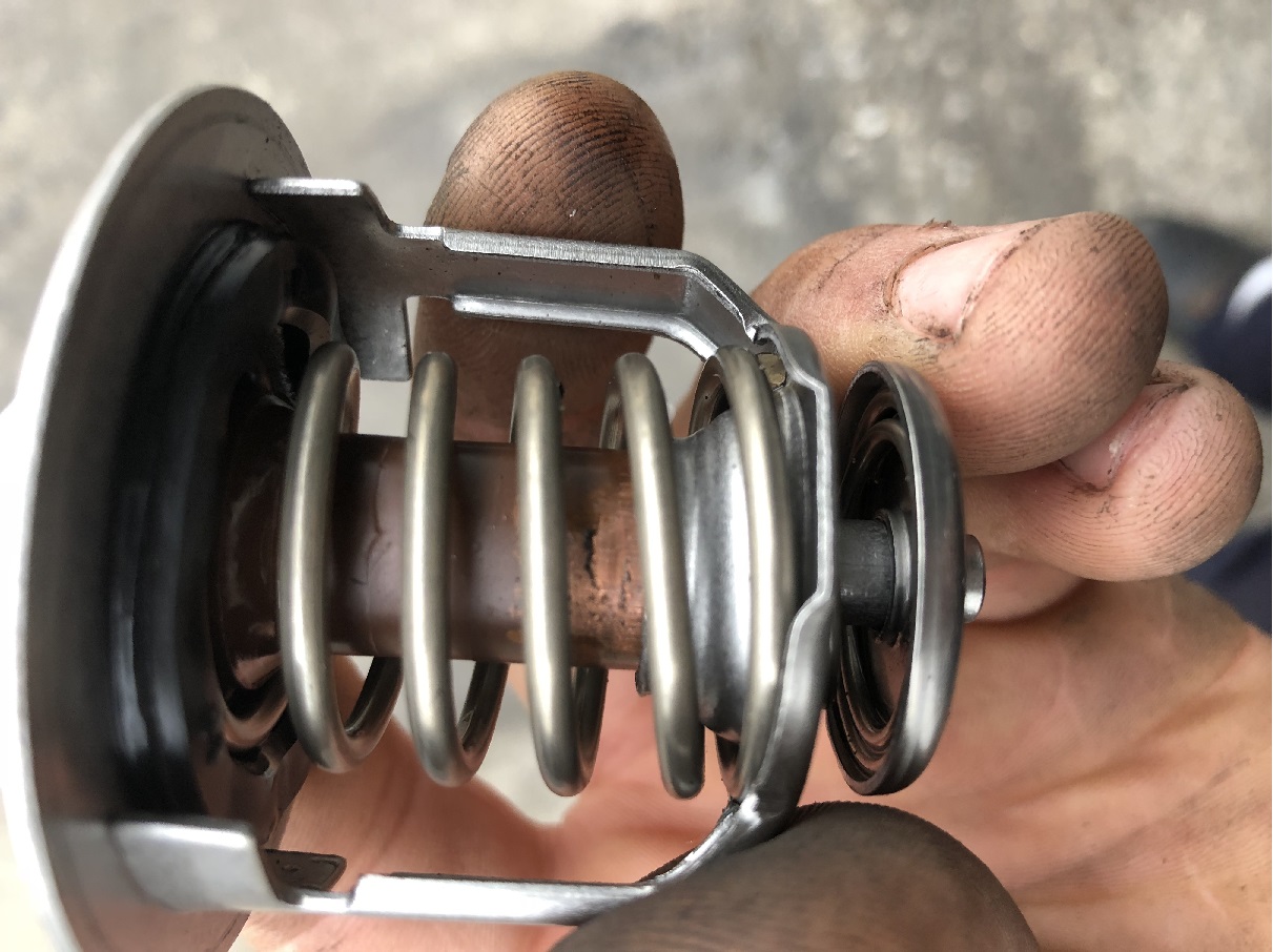

ГРЕДА! Колата не ще да се обезвъздуши не ще да включи перка?!? Кво става?!?
Ами как кво става.Термостата е умрял.
Махам термостата ,сменям го с друг и колата се оправи.
НЯМА ПУШЕК , НЯМА ДИМ.

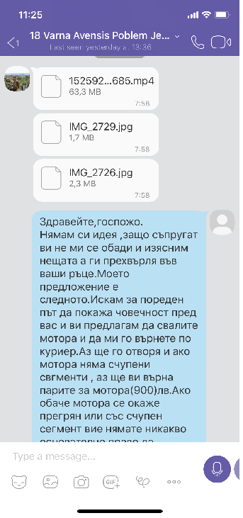

На следващата сутрин ми изпраща снимки , от които така и не разбрах какво иска да ми каже.
Писах и мъжа и да ми се обади и не знам поради кака причина не той , а тя постоянно комуникира с мен.
Как да говора с жената относно този проблем.
Ето прилагам снимки да видите вие за какво иде реч.

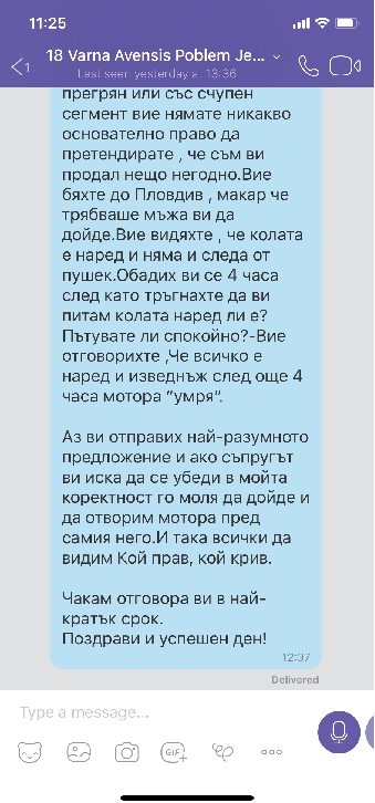

И последното съобщение ,което и написах.
От тогава не ме потърсиха.И отново драскат по мой адрес - без да се чуем.

Ето разговора със жената.

Приятелю НИКО - ГЕОРГИ ,
Купувам двигател от теб втора ръка т.е. употребяван за "скромната сума " от 1000 лв без касов бон , фактура или каквото и да е . Знаеш ли ако реша да се обадя в НАП_ Пловдив какво ще ти се случи в близките 2 години- разследване без значение дали си изряден или не , бизнеса ти ще е стопиран докато трае проверката.ВСЕ ПАК НЕЩО ДА БЕШЕ ДАЛ -документ нещичко. След като гониш на макс "profit" поне направи необходимото , минимума а не показно лицемерие.Ако всичко беше наред с ебания ти двигател щеше ли да стане този панаир. Какво , някой ми е платил да те черня или аз съм мазохист или просто хоби или ми е приятно съпругата ми да си загуби времето и работата .Казах ти в началото че АЗ и момчето от сервиза
ЛЮЦКАН не сме хора да не "Вдяваме" от таз техника, не би , няма кой да чуе- ИНТЕРЕСА КЛАТИ ФЕСА, НАЛИ. АКО ИСКАШЕ ДА СИ ТОЧЕН И ОТГОВОРЕН , СЛЕД КАТО МИ ПРОДАДЕ ПРОБЛЕМЕН ДВИГАТЕЛ ИЛИ ПРОСТО НЕ ЗНАЕШЕ ЧЕ Е ТАКЪВ , МОЖЕШЕ ЗА 3 ДЕНА ДОКАТО КОЛАТА БЕШЕ ПРИ ТЕБ В ПЛОВДИВ ДА ОПРАВИШ НЕЩАТА. Който иска да купува от теб , АЗ не бих повече.Иначе пробвай се в литературата може и да се окаже че си нешлифован диамант
. И АПРОПО _ Мисля че обясних защо съпругата ми отиде да вземе колата.
......., КАКВО СИ УЧИЛ , КАКВО СИ ЗАВЪРШИЛ ...ПИШИ , ЩЕ БЪДЕ ИНТЕРЕСНО ДА ЗНАЯТ бъдещите ти клиенти.Ако искаш мога да ти пратя на снимка да видиш какви ти бяха свещите от ДВГ-то и източеното като ПЕТМЕЗ масло."ПЕРФЕКТЕН" двигател както каза , ама на ДУМИ.На практика реално , оня горе само е наясно .Хайде чао , и не се притеснявай няма да те изпея, не си струва и ти семейство храниш и деца.Пък и все пак си ДЖЕНТЪЛМЕН според съпругата ми , А аз и вярвам .ЖИВ И ЗДРАВ.
