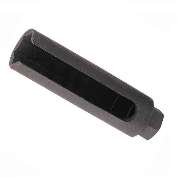

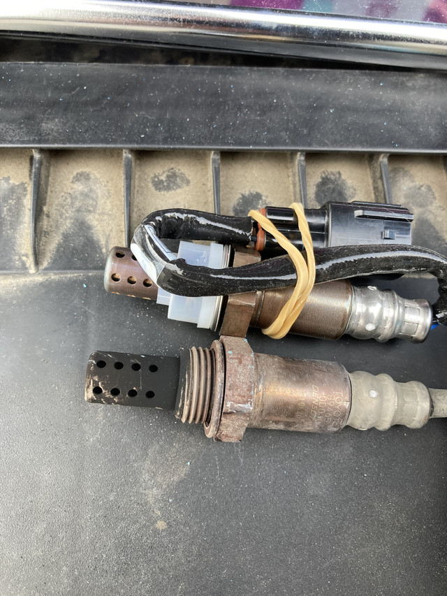

Добра вечер компанията,
Въпреки, причината за светването на "Check engine"-а да бе очевидна след разчитането на грешката ( P0135 ), ми се иска и да потвърдя. Да, 1-вата ламбда сонда бе "източника" на грешката. След смяната и миналата събота ( 04.12 ), изчистването на грешката с уредче ( най-вероятно и откачане на акумулатор за минутка до две, не повече, би свършило работа ) и изминаването на около 350 км., всичко е бомба ( километрите са, за да покажат, че не светва отново
, т.к. след първото нулиране, преди да я сменим, изгасна, но след 5-6 изминати км. отново светна ).
Самата сонда е Denso, новичка, купена от колега от форума, който ми съдейства изключително съвестно, т.к. изначално поръчах 2-рата ( няма да изпадам в детайли
). Писахме си, човекът реагира, изпратих я обратно и получих вярната на следващият ден. Т.к. не искам да се тълкува като реклама, ако някой се интересува кой е той, нека ми драсне на лично съобщение - с радост ще споделя. ( в крайна сметка, тук не се съобразих със съвета за оригинална ламбда от Тойота - портфейлът и празничният месец си казаха думата
За самата смяна, си взех вложка за гедоре за ламбди сонди ( със "засечка" за кабелите, излизащи от сондата ) - цък 1 ( с цел унагледяване, за лаиците като мен ). Т.к. самата сонда е на много леснодостъпно място, свалянето и махането са сравнително лесни. От клипове в интеренет, останаха с впечатлението, че развиването може да бъде трудно, но се разви сравнително лесно ( ползвах динамоментричен ключ, който има сравнително дълго рамо - за съжаление нямах друг, под ръка, че да не напъвам този ).
Без цел да търся или си "правя" някакви изводи, просто снимах 2-те сонди една до друга, за сравнение
>> цък 2
