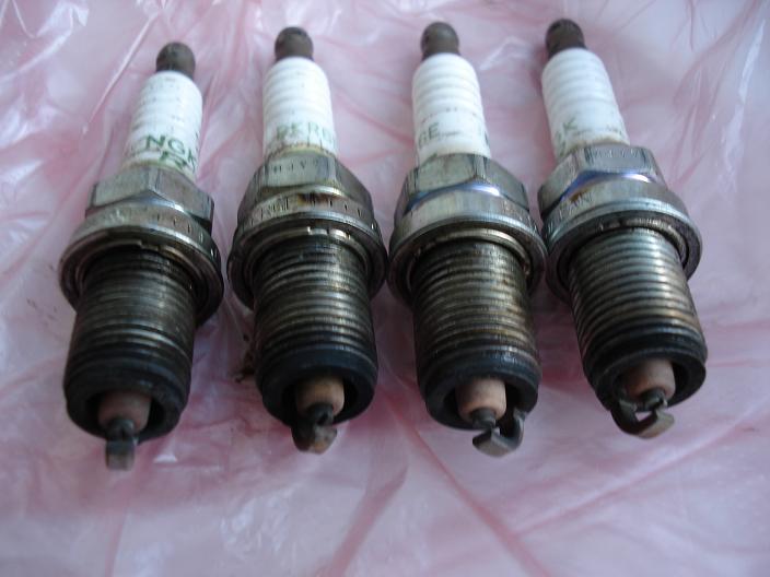

Мнение от kristian » 19 Юни 2007 22:43
Утре ще гледам да дам снимки на старите свещи.На мен ми изглеждат горе долу добре ,ама не съм сигурен.Пък гледам че тук във форума има хора дето явно доста се занимават с колите и разбират повечко и може и да имат друго мнение.М/у другото ,тази е първата кола която давам на някого в сервиз да ми я човърка и определено не съм очарован от познанията и най-вече от ентусиазма и отговорносста на сервизите ,за това да докажат че са нещо повече от дървени философи и че знаят какво е "динамометричен ключ",т.е палачори!

това са старите свещи след 10 хил. км пробег'
а това е опаковката на платинените
любопитен съм за мнението на всеки който мисли че разбира от свещи
И зао има този пръстен с кафяв нагар в/у изолатора над гайката

Запази си старите свещи за резервни.
Огледай кабелите към свещите дали са наред, дали имат напукано, да не са прекалено твърди.

Чисто нови кабели са ТЕСЛА.Ама тия свещи как изглеждат кажи?

За мен са работили добре и са използваеми все още.
Затова ти препоръчах да си ги пазиш за резерва - ако нещо се случи на път.

az pravilno li vijdam ili tia sveshti sa NGK 6's??? 6-ticite obiknoveno se slagat na turbo i supercharger matori. Imash li problemi s paleneto ili varveneto sled kato si sedial v trafik dalgo vreme?

Мнение от kristian » 22 Юни 2007 17:21
Правилно виждаш ugabuda.Ама такива и ги дават по книга,а аз нямам представа коя серия за какво е.Пали си без проблем ,а вървенето няма разлика.Поначало не е нещо кой знае какво,мислех че 128 коня вървят повечко ама може и да има някой умрял. wink.gif
