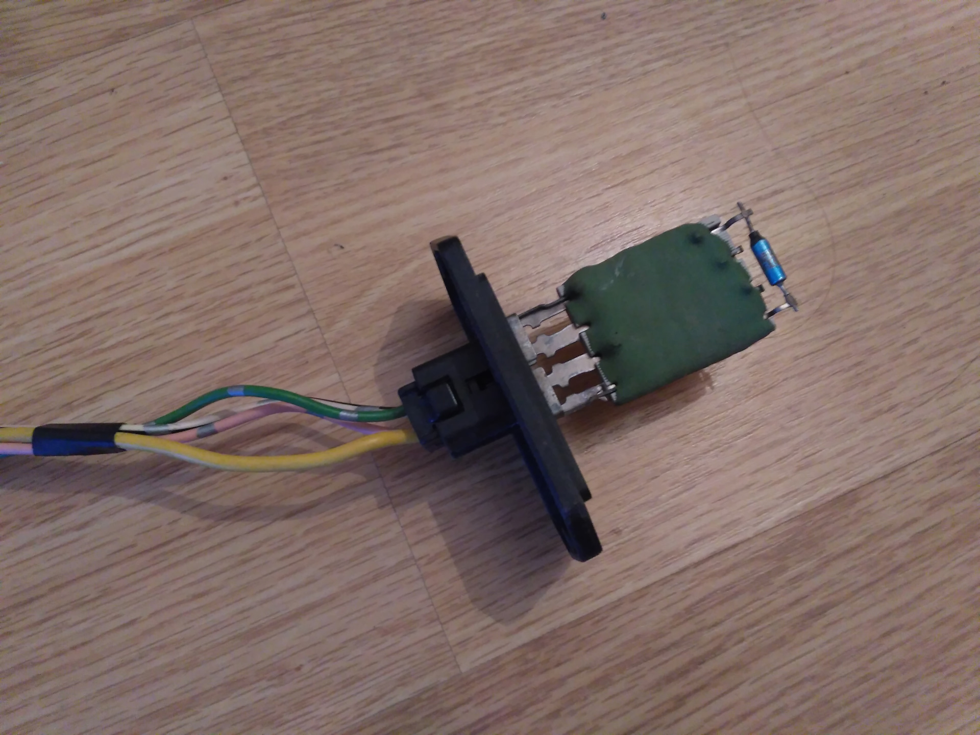

Как да го разпозная този резистор и каква е функцията му?
Нещата все повече отиват накъм проблем с антифриза и оттам да е пушенето, макар че не усещам видимо да намалява. Струва ми се, че някъде сълзи и в първите 15 мин каране се издимява. Дали съм прав не знам.

https://www.samarins.com/glossary/blowe ... istor.html
Има клип в тубата как се сменя този резистор.Асо е от него въобще.Моите съмнения са че изпарява нещо върху корпуса му понеже той понякога грее като котлон особено ако му е заминала термозащитата.Дали е влага от външния въздух или антифриз от теч ще трябва да се види на място.

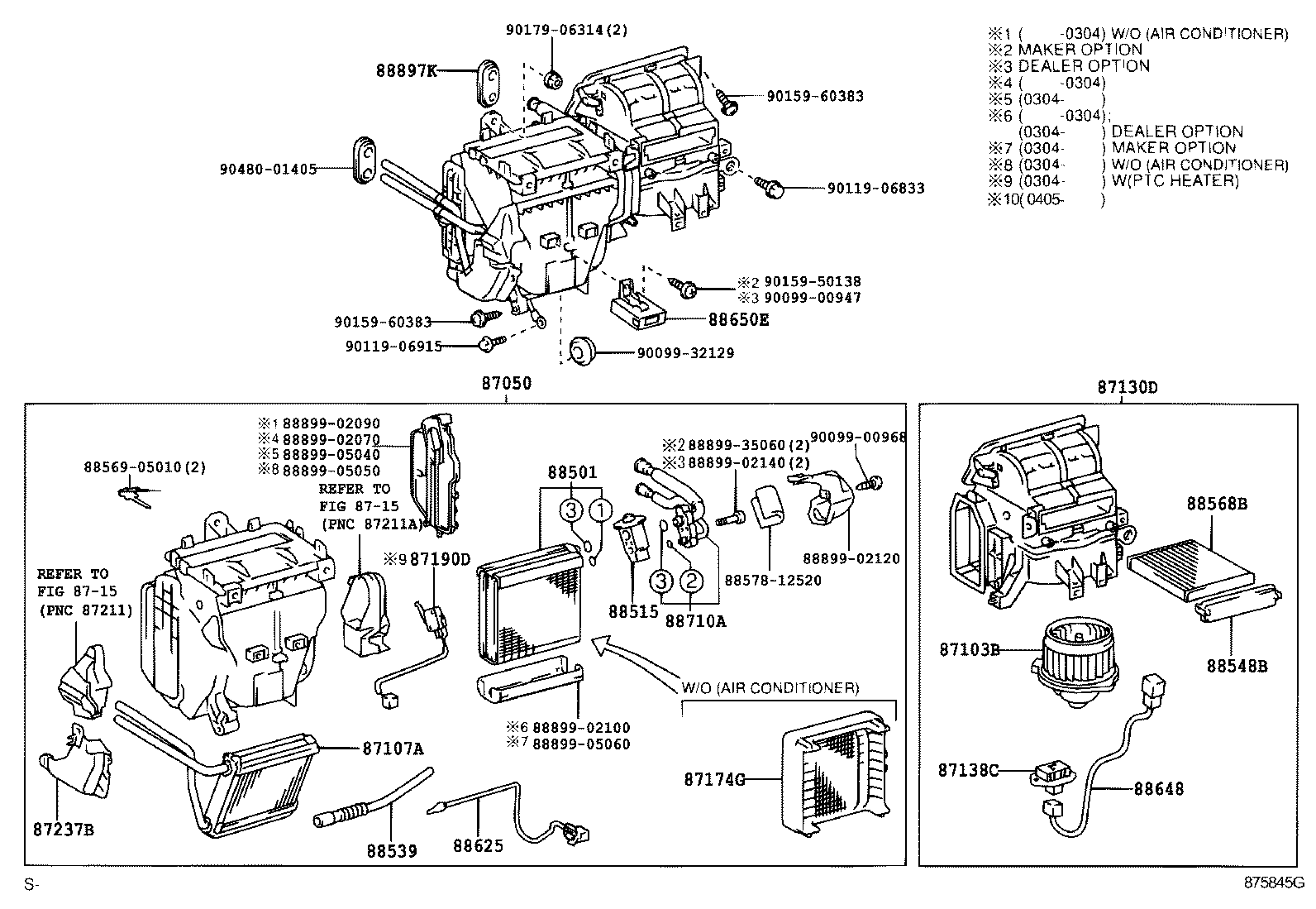

Резисторът за Corolla E12 e един за всичките двигатели и заводи:
87138-02040
Нагледно:
Диаграма:

В крайна сметка си поръчах от чужбина такова радиаторче (Heater Core, ако не се лъжа, позиция 87107А от схемата на Akima в горния пост) и нещата заспаха. Проблема беше единствено, че го нямаше това радиаторче тук по автомагазините и го чаках 1 месец от Америка през Ebay.
