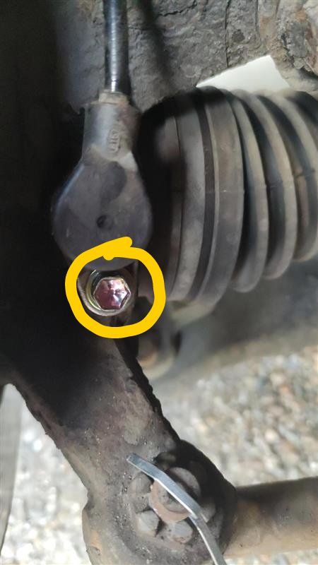

от mapamop
Винтът е елементарно да го смените на "коляно пред блока". Сваля се гумата и навивате волана в обратната посока. При мен се получи за 2 часа с разпробиването на скъсания болт и търсенето на нов.
Лампата не ми е светила на таблото, единствено това колело чаткаше при произволни обстоятелства, и ми светеше "колата, която се пързаля" на таблото посред лято, също на произволен принцип. Не се включваше зумера че е сработила стабилизацията. Грешката я открих при рутинното закачане на диагностиката, което го правя когато имам свободно време и няма с какво друго да го убия (някъде веднъж на 3 до 6 месеца).
Снимка:
0-02-05-f06d95c1620ccbbb920cc78c6b75cbd807031354412cef98d25e62224c1d610b_3cdc4688.jpg
0-02-05-f06d95c1620ccbbb920cc78c6b75cbd807031354412cef98d25e62224c1d610b_3cdc4688.jpg (44.41 KiB) Преглеждано 33121 пъти
