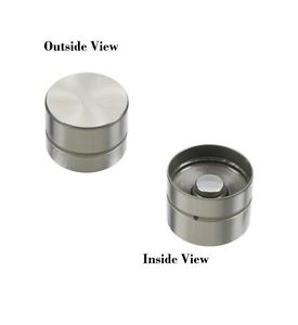

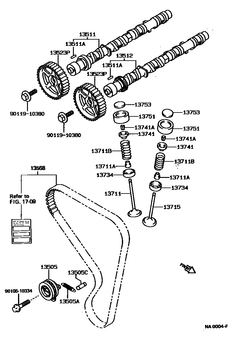

Ти си дал добра илюстрация - явно е, че не е с хидравлични повдигачи и съответно съветът ми не важи
А иначе имах предвид общата настройка на луфта на клапаните, като решенията са много и различни... Да, на автомобила, на който най-много си играех на времето повдигачите си бяха с фиксирана дължина (макар и не чак толкова точна, че то дълга 30+см пръчка какво да и калибрираш
), а настройката се правеше от кобилицата и по-точно тази и част, която бе продължение на повдигача/контактуваше с него...
- G.Panayotov
- Мнения: 153
- Регистриран на: 28 Сеп 2015 17:05
Функция на маслените предпазни клапани при 4AGE
Моя грешка, под пулове си представих това: Което съответно от пул(парички) малко се различаваslowtraveler написа: Адаш, аз съм виждал - пуловете/парички са маркирани всеки със своята дебелина...
Мериш луфта, гледаш пула (директно на него бе отбелязана точната му дебелина май до стотна) и разбираш какъв пул трябва да сложиш на клапана... Преди време Голфа бе така - правих таблици и графици кой пул къде да отиде така, че да купя минимално количество пулове
Но наистина не съм пипал 4AGE и затова питах колегите дали е с хидравлични повдигачи
В конкретния случай след като разгледах 4A-GE, колегата си е прав, че е с механични повдигачи. За напред обеца на ухото: първо проверка и тогава се пише
