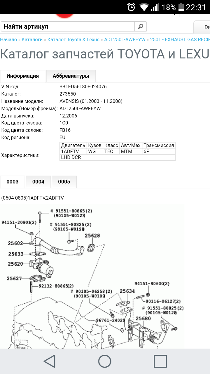

В този сайт май показва че имам дпф,ако не е така моля да ме поправите
Авенсис 2007 126 к.с

Мнение от Georgi Tenev » 05 Дек 2017 22:36
И той е под номер 25680

Колега намери майстор свестен,прощавай но пак бъркаш това е към EGR системата.Охладител се води. :thumbsup:
Ето..... намерих картинка :D
https://delta-auto08.com/eshop/ohladite ... 10-00.html
