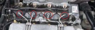

Срещал съм подобен проблем и то при две различни коли - Vw и Avensis D4d 2.0 2002 г. - и двете бяха с комън рейл двигатели.
Подобно на описания проблем колите не палеха и след сравнително проста манипулация всичко се оправя.
Според колегата , който ми показа решението става въпрос за въздух , който се задържа в комън-рейла (човека не е механик, а професионален шофоьор).
Та накратко:
1. Леко се разхлабват гайките (една по една), които стягат горивните тръби към дюзите
2. Завърта се стартера докато потече гориво и още докато стартера върти се стяга гайката. Същата процедура се прави и със следващата горивна тръба.
Поне в случаите , на които съм присъствал колата пали още на 3-тата тръба и не се налага развиване на всички. Удобно е процедурата да се прави от двама - единия развива и стяга , а другия в колата "стартира". НЕ се изискват някакви специални познания или инструменти .
Струва си да се опита преди да се премине към по-сложни процедури !
Та накратко:
