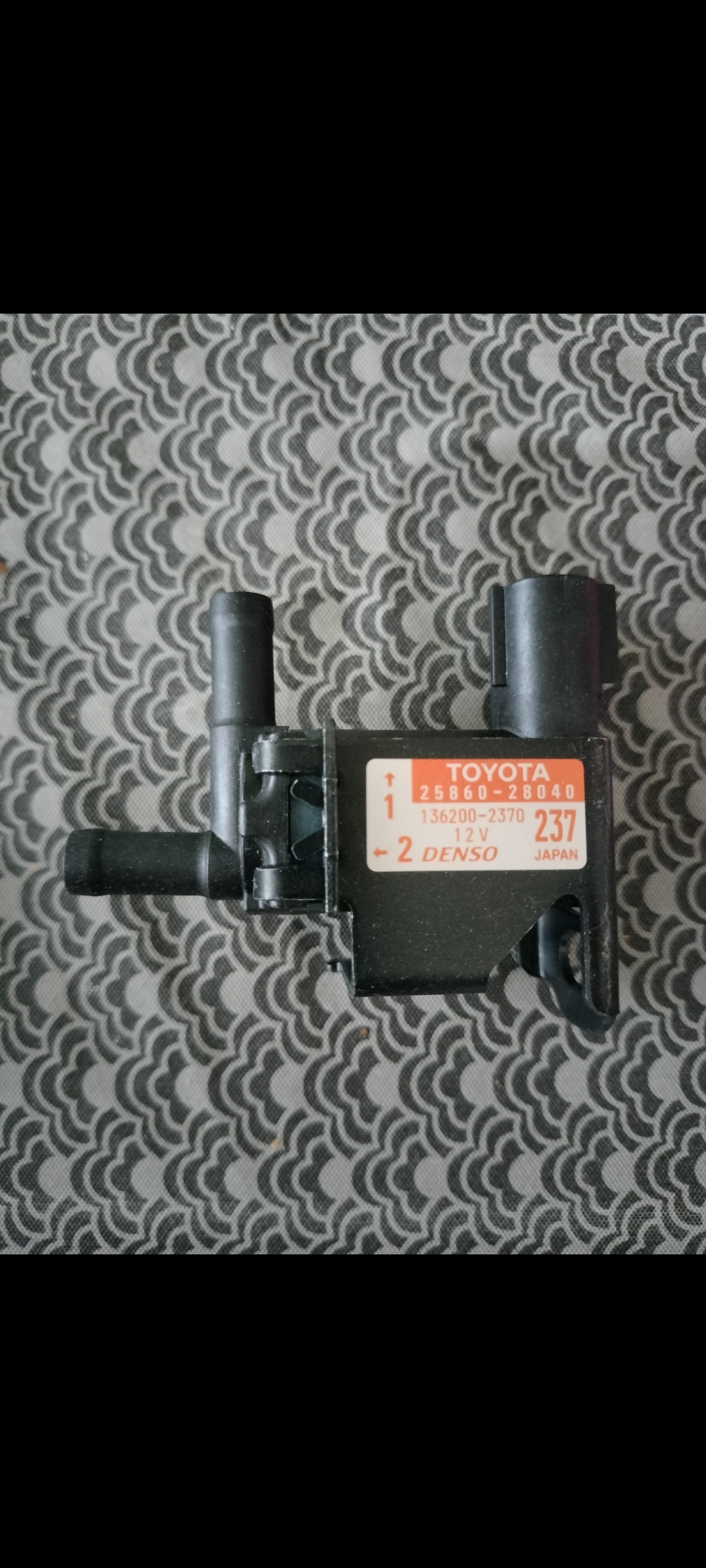

от Djokcho@
Това беше причината за гърмежите на колата при подаване на контакт (преди запалване).
RAV4 XA20 2.0 VVTi 2AZ-FE 150HP RHD - Check Engine - ламбда сонди ?
Публикувано на: 20 Яну 2026 10:42
от Djokcho@
Дано се спестят нерви и грижи на други колеги.Около 140€ излезе в Тойота ,оригинална част с поръчка .Дойде за около 2 седмици.

от Akima
Чудесен завършек на темата. :thumbsup:
Djokcho@ написа: ↑20 Яну 2026 10:42 Около 140€ излезе в Тойота ,оригинална част с поръчка .Дойде за около 2 седмици.
За следващите, които ще търсят този клапан - на поръчка от Япония до РБ е 62-65 EUR - със сходен като горния срок.

от gena_bs
Как разбрахте, че точно този клапан е за смяна?
Правена ли е кадърна диагностика и какви кодове на грешки са регистрирани?
Това е единият от клапаните на EVAP системата.
https://autoparts.toyota.com/products/p ... 2586028040
Ако не греша, то колата е била някога EURO 4.
По изискванията му, в системата има още един управляван клапан.
Освен това и в самата капачка на резервоара има двупосочен ( мембрана с двойно действие) такъв.
Добре е да се смени и капачката с оригинална.

от mapamop
Обикновено в повечето случаи този клапан се замърсява и запушва. Няма да пропусне парите.
Обикновено ако в повечето случаи този клапан все пак се повреди и не работи, остава в затворено състояние, защото е нормално затворен.
Обикновено този клапан като не работи, Charcoal vapor canister-a изпуска бензиновите пари през отдушника си в дунапрена под капачката.
Обикновено ако И въпросният филтър на въгленовия филтър е задръстен с кал и мизерия, тогава се намесва клапана в капачката на резервоара.
Обикновено този клапан го активира ECU-то поне на моят двигател когато мотора вече е постоплил. Примерно на втора черта по скалата за температурата, като не броим "нулевата" - клапана ми си работи доста звучно и съм го чувал/гледал кога тръгва "да се прави на оверлог". Другите ситуации в които е активиран е в режим на IDLE-UP, заради климатичен компресор, повишено зареждане на акумулатора или включване на едър консуматор на ток. Но на идеално студен двигател не съм сигурен че е активиран.
Ако все пак този клапан пропуска пари, които ги е пропуснал и самият канистър, може да има разни детонации, но и празният ход ще е неприятно нестабилен и на студен и на топъл двигател. И късият трим ще е вероятно постоянно на плюсова стойност, защото в един момент като свършат бензиновите пари, ще смуче въздух мотора. Пак опираме до диагностика, ако ще и с ELM327...
Обикновено клапана понеже е букса с два крака, и е еднопосочен се продухва и в двете посоки, както в отворено (захранено с примерно поне 5-6 волта, до 12 волта напрежение) така и в затворено.
На Авенсиса си е още заводският от 12.2005 и работи както е написано в сервизното ръководство. На Корола-Версото излезе чернилка и беше частично запушен, съдейки по разликите в количеството спрей което излезе в началото и примерно 30 секунди по-късно. Симптома по бабешки е че при прясно спрян автомобил на бензиностанцията, резервоара "съска" много звучно и мирише силно на бензин. Когато работи вентилацията на резервоара, звука е доста по-слаб, и миризмата на бензин (ако изобщо се появи) е доста слаба.
