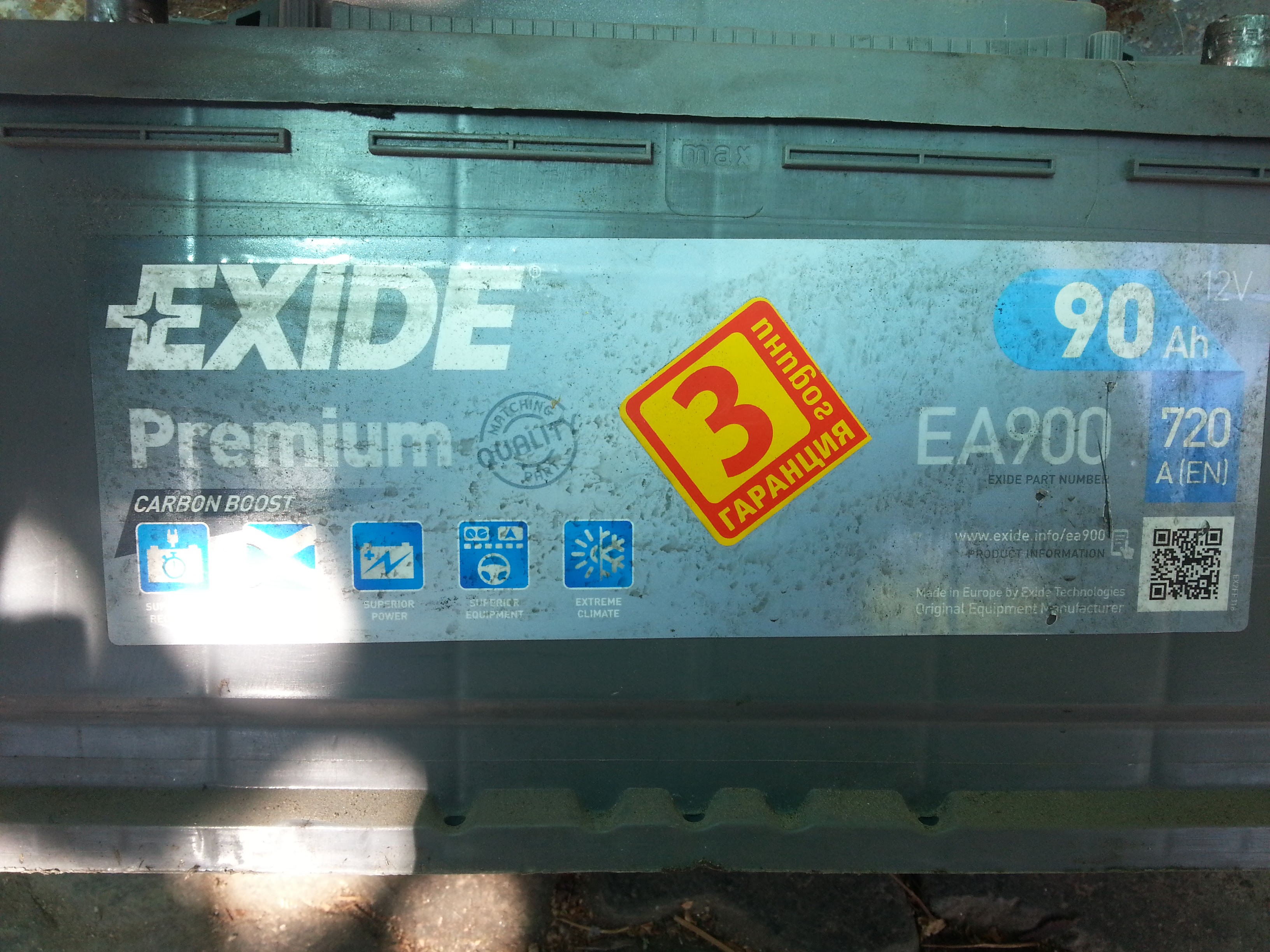

За мое огромно учудване колегите biro, iovkito, и spiridoncho, се оказаха абсолютно прави. Оказа се че акумулатора го е застигнала внезапна смърт, само 6-7 месеца след като го закупих чисто нов. Замерихме напрежението при включен консуматор и е под 8V. Сложих друг и веднага запали без проблем. Да му направя малко реклама
Утре ще ходя на рекламация.
Благодаря на всички за отзивчивостта.
