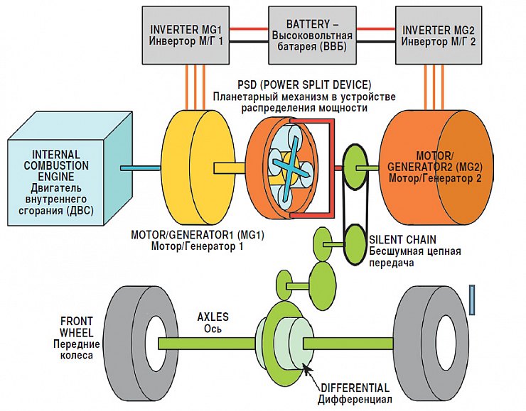

Основни начини за повишаване на ефективността.
1. Намаляване масата на двигателя
Най-лесния начин е като за транспортното средство се избере двигателя с най-малкия възможен обем. Но такъв мотор ще бъде лишен от възможността да обезпечи нужната мощност са ускорение на автомобила на пътя или при изкачване по стръмен наклон. При хибридния автомобил, за да подпомогне ДВГ, в такъв случай идва на помощ електромотора, който използва съхранената в батерията енергия. По този начин се осигурява необходимата мощност на транспортното средство. След рязкото ускорение или изкачването на наклона, необходимостта от допълнителна мощносто отпада и частично разредената батерия започва да се дозарежда от мотор/генератора от въртенето на ДВГ.
ф01 Схема на силовата установка на последователно-паралелен хибрид
Теглото на традиционния автомобил е сравнимо с теглото на Приус и притежава двигател с мощност примерно 110 к.с.. Вместо него в хибрида е поставен двигател с мощност 78 к.с. Това приближава ефективността на двигателя много близо до „зелената зона“, която съответства на режимите на движение по пътя или в града. Т.е. по тези маршрути по които автомобилът се движи най-много. А батерията и електромоторът доставят допълнителна мощност при необходимост. Разбира се, на това може да възразим, че намаляването на теглото на ДВГ се компенсира от допълнителните силови компоненти. И по конкретно електромотора и тяговата високо волтова батерия (ВВБ). Но за сметка на това, производителите са направили някои детайли на автомобила Приус от алуминий и по този начин са уеднаквили масите на хибрида и аналогичния автомобил.
Голямата заслуга за ефективността на хибридния автомобил се дължи на електрически управляемата променлива трансмисия. Тя поддържа работата на ДВГ близо до пиковите стойности за мощност без загуба на ефективност много по-добре от обикновена скоростна кутия

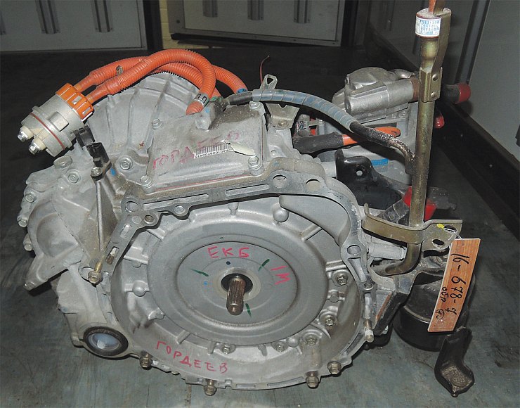

Ф02 Скоростната кутия (тягов мотор/генератор + вариатор) Toyota Estima Hybrid 10.
Най-неудачната конструкция на скоростна кутия от всички хибриди
Извод: Не си купувайте НИКОГА Toyota Estima Hybrid 10 или който и да е от аналозите му за всички пазари.

Но съществуват предели на минимизирането на размерите на ДВГ. При намаляването на теглото на ДВГ, тандема „ВВБ – електромотор“, който е длъжен да компенсира изгубената мощност, се оказва повече от печеливш.
До какво може да доведе безразсъдното следване на такъв път? Ето до какво. Ресурса на ВВБ е ограничен. Едно дълго изкачване по стръмен наклон може да доведе до точка в която автомобилът все още не е достигнал предела, а батерията вече е изтощена. По тази причина конструкторите на ТОЙОТА са решили да поставят на Приус двигател с мощност 78 к.с. и да не продължават да го смаляват. Това решение обезпечава ефективна пикова мощност на колата във всеки един момент независимо от ситуацията. Тук трябва да отбележим, че за състезания и продължителни гонки не става. Главната засада на този път беше свързана с помпени загуби. Те, както говорихме, сериозно ограничават ефективността на ДВГ, работещ по цикъла на Ото. Двигателя на Приус не използва цикъла на Ото, а работи по цикъла на Аткинсон.
В двигателя на Ото гориво-въздушната смес, постъпила в цилиндъра в процеса на всмукване, се задържа от всмукателния клапан, затварящ се около долна мъртва точка. По такъв начин цялата смес , постъпила в цилиндъра, се сгъстява и се запалва в момента на подаване на искра.
Скоростната кутия (тягов мотор/генератор + вариатор) Toyota Estima Hybrid 10. Най-неудачната конструкция на скоростна кутия от всички хибриди
