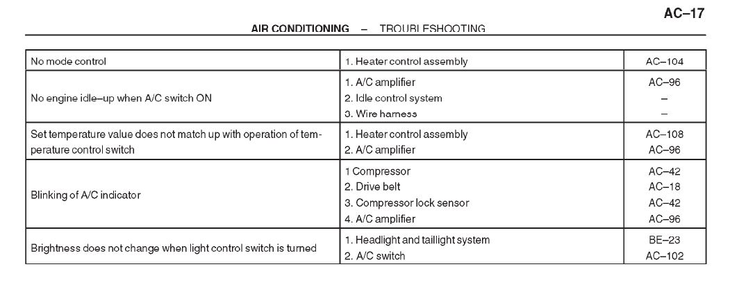

Toyta Avensis T22 D4D 2.0 110hp - климатроник проблем
Цитат от сервизното ръководство, страница AC-17:
