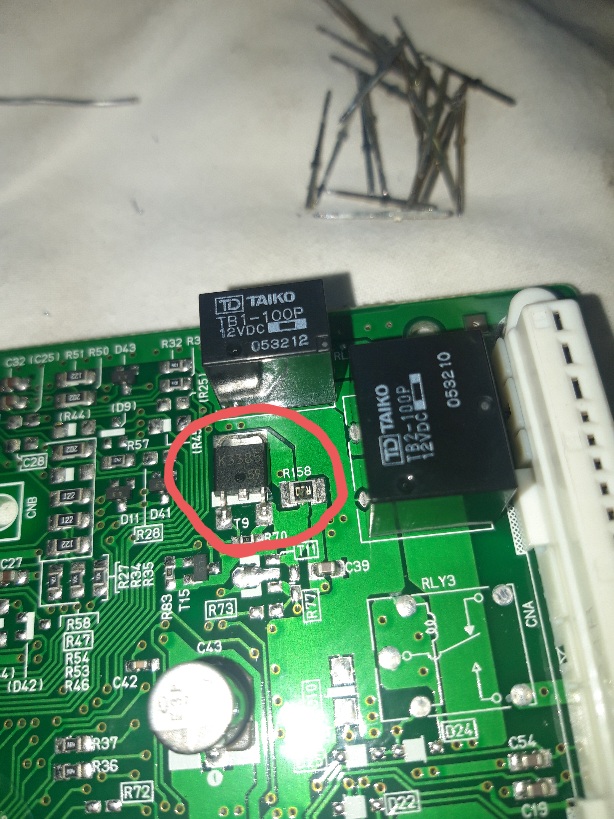

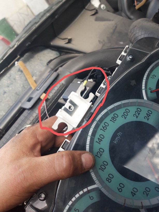

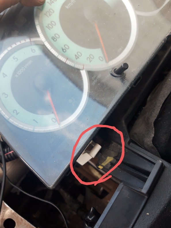

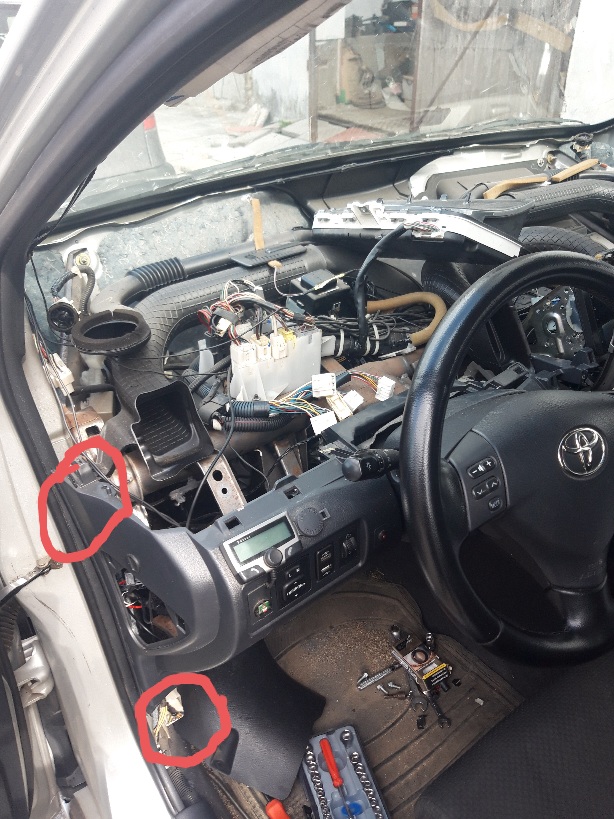

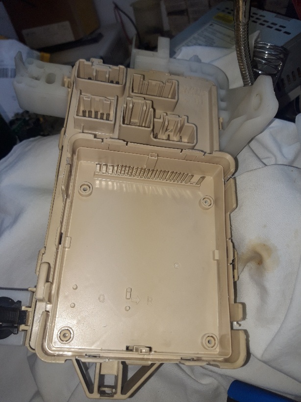

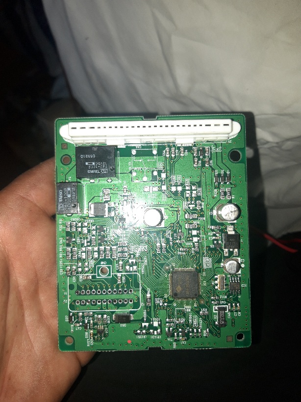

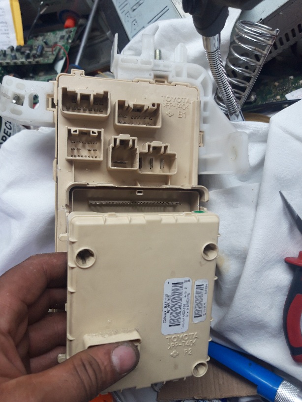

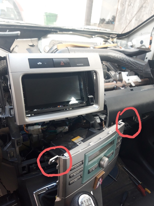

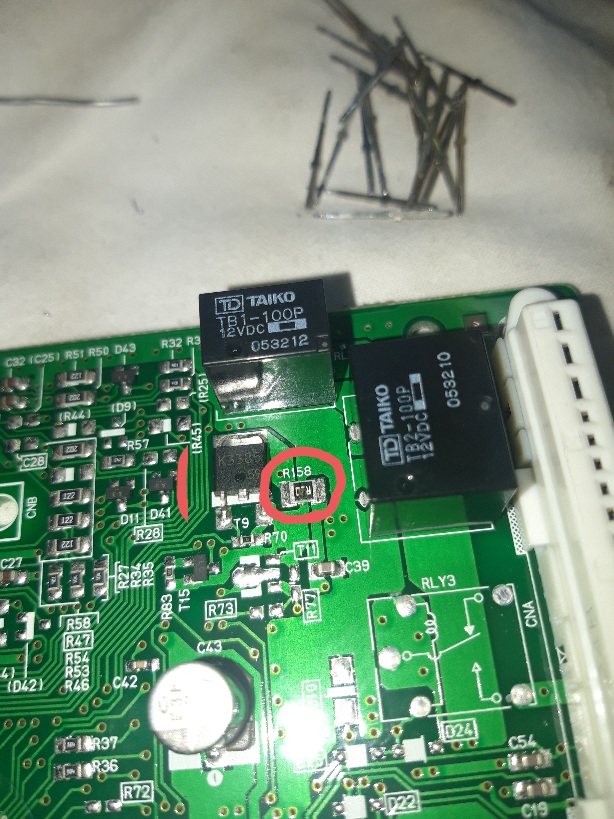

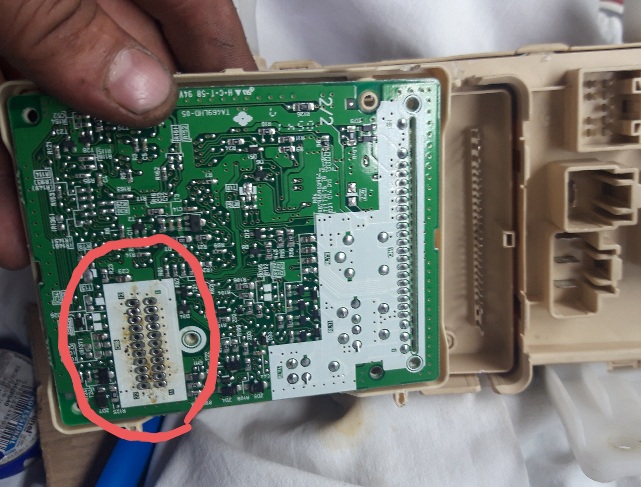

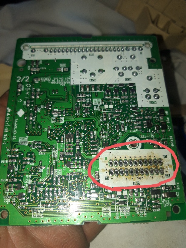

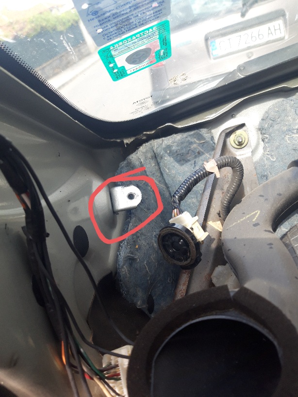

Здравейте и от мен. Имах същия проблем с въпросното интеграционно реле колата е корола версо 2.2 2006г. Разглобих горната част на таблото( първо се махат корите за страничните еърбеци, има 2 болта другите два са на пасажерския над голямата жабка) и махнах в страни часовниците. След това разхлабих долната част от към еър бега за колената, за да развия 2та болта за таблото с предпазителите. Извадих го развих 4те болта и 1во го разделих на две после извадих въпросното реле. Разпоих буксата (не я разпоявайте с горещ въздух аз се прецаках стапя се пластмасата която държи крачетата) и извадих платката. В горния и край има 2 релета на Г между тях е транзистора, точно до него има резистор 0.1ом който беше изгорял. На негово място сложих самовъзстановяващ се предпазител (smd от стара видео карта на комп).Всичко си заработи както преди. Ще добавя и снимки. Не забравяйте да изчакате 20 мин след свалянето на акомулатора!

Ето снимки
- 20210910_200539.jpg (127.99 KiB) Преглеждано 7666 пъти
- 20210910_200139.jpg (149.72 KiB) Преглеждано 7666 пъти
- 20210910_200752.jpg (122.91 KiB) Преглеждано 7666 пъти
- 20210910_200655.jpg (157.82 KiB) Преглеждано 7666 пъти
- 20210910_201013.jpg (146.42 KiB) Преглеждано 7666 пъти

Тойота Версо- неработещи плафони и зумер
Ето още
- 20210910_201104.jpg (164.78 KiB) Преглеждано 7666 пъти
- 20210910_201334.jpg (211.86 KiB) Преглеждано 7666 пъти
- 20210910_201506.jpg (238.1 KiB) Преглеждано 7666 пъти
- 20210910_201434.jpg (199.08 KiB) Преглеждано 7666 пъти
