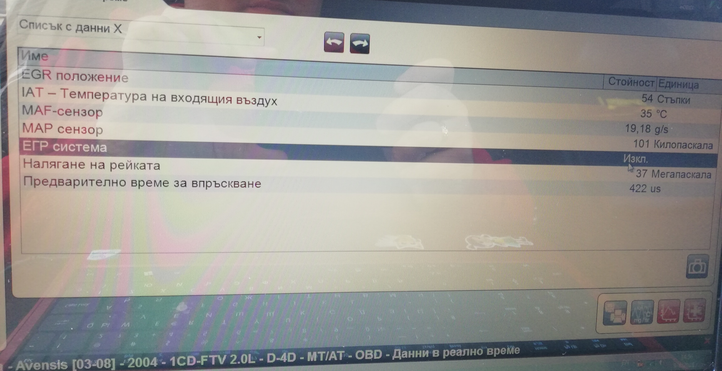

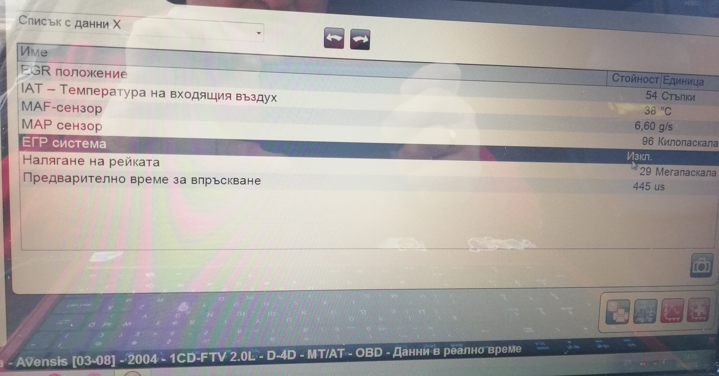

Комеги как ви се виждат живите данни от днес.
Първата снимка е на 800оборота а втората на 2000 оборота. Има ли нещо притеснително в тези данни?
