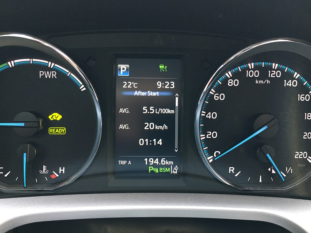

Сега като се затопли, проблема се наблюдава още по-често, дори в града. Ако е стояла на слънце, батерията е на 38-39 градуса. Като тръгна и движа 30-40 минути, стига 43-44 и започва пак прословутото лимитиране на разряд/заряд и колата става, все едно карам с ластик на педала. Да не говорим, че разхода под 10 трудно ... Нещо сбъркано има в софтуера към момента. Дано ми остане време да отида до Тойота, да я видят.

Ебати хибрида 10/100км. tooth.gif

Нали ... стига да не е студено или горещо, иначе си е добре.
От днес:
