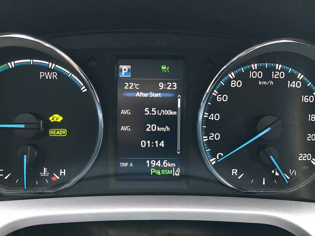

Сега като се затопли, проблема се наблюдава още по-често, дори в града. Ако е стояла на слънце, батерията е на 38-39 градуса. Като тръгна и движа 30-40 минути, стига 43-44 и започва пак прословутото лимитиране на разряд/заряд и колата става, все едно карам с ластик на педала. Да не говорим, че разхода под 10 трудно ... Нещо сбъркано има в софтуера към момента. Дано ми остане време да отида до Тойота, да я видят.

Ходих вчера в Тойота за обслужване ... 1 час не можаха да проумеят, как съм видял температурата на батерията и как съм усетил, че колата не върви. Крайния резултат е, че било нормално. Което за мен е абсурд, не може да е нормално да имаш 6 степени на вентилаторите и до 43 градуса да седи на 0-ла (когато вече е започнало ограничаване на максимално отдаваната мощност от батерията) и при 44 (когато мощността е ограничена на под 10kW) да мине на 2-ра степен. Има някаква бъгня в цялата работа, ама да видим Японците, кога ще се усетят да пуснат нов софтуер.

Ограничава максималната отдадена мощност от батерията, както и максималната мощност на заряд към батерията. Демек мощността на системата и от там максималната мощност към колелата. Започва да работи предимно с ДВГ, което е много гадно, като свикнеш да има въртящ момент.
П.С. Отделно тука, не мога да разбера как са решили, че максималната мощност е 197 коня, при положение, че ДВГ е 155 коня, а максималната мощност на разряд на батерията при нормални условия е 25.5 kW (~34 коня). За да им излезе сметката, максималния разряд трябва да е поне 32kW, а аз такава стойност не съм виждал. Да не говорим, че ДВГ не съм го виждал да генерира повече от 110kW (това лесно се смята като се знае колко е gear ratio-to между MG1 и ДВГ и се гледа мощността пратена към MG1 при максимално натоварване), което още повече прави сметката крива...
Ами не ми казаха някой да се е оплаквал, но ако си караш колата като мен по 60-70км на ден, веднага ще го усетиш. Все едно си пуснал еко на еко-то, ама с разликата, че предимно работи с ДВГ и съответно разхода съвсем не е еко.
