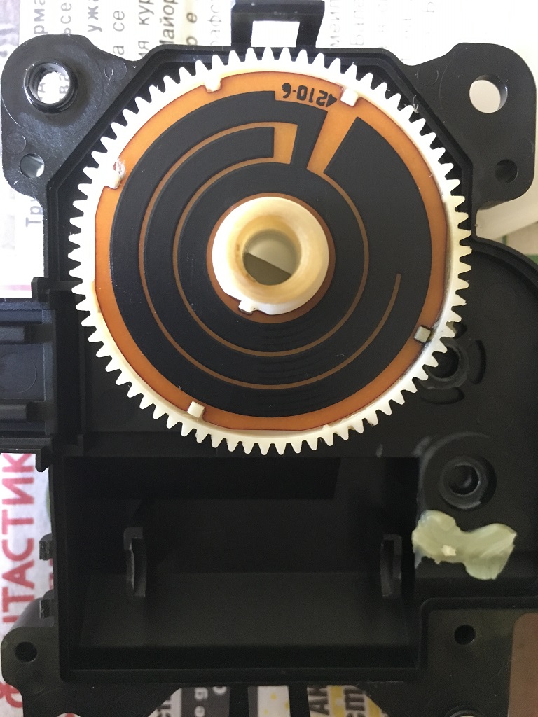

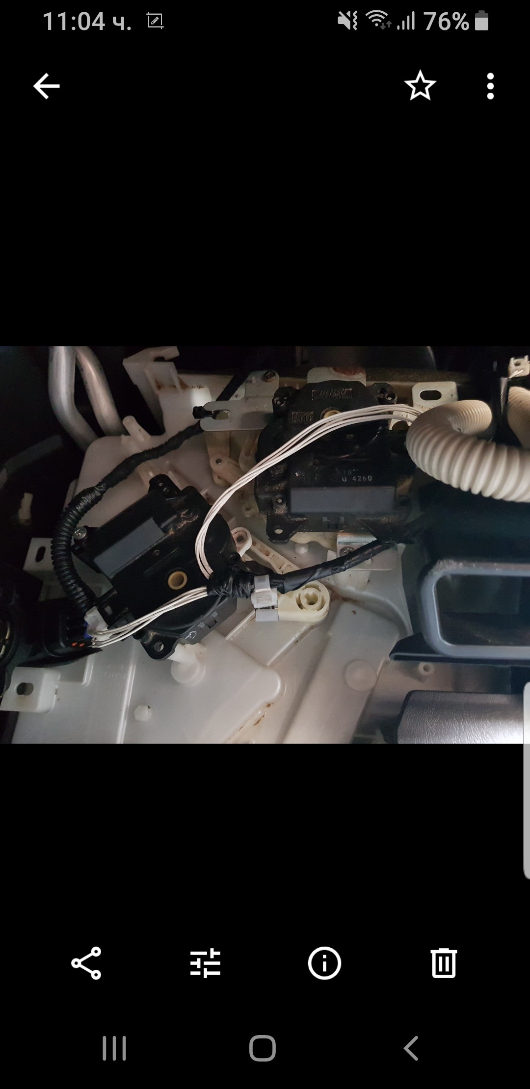

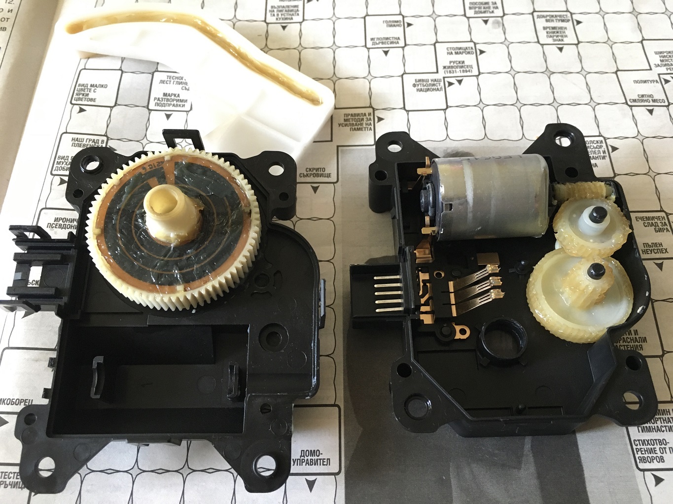

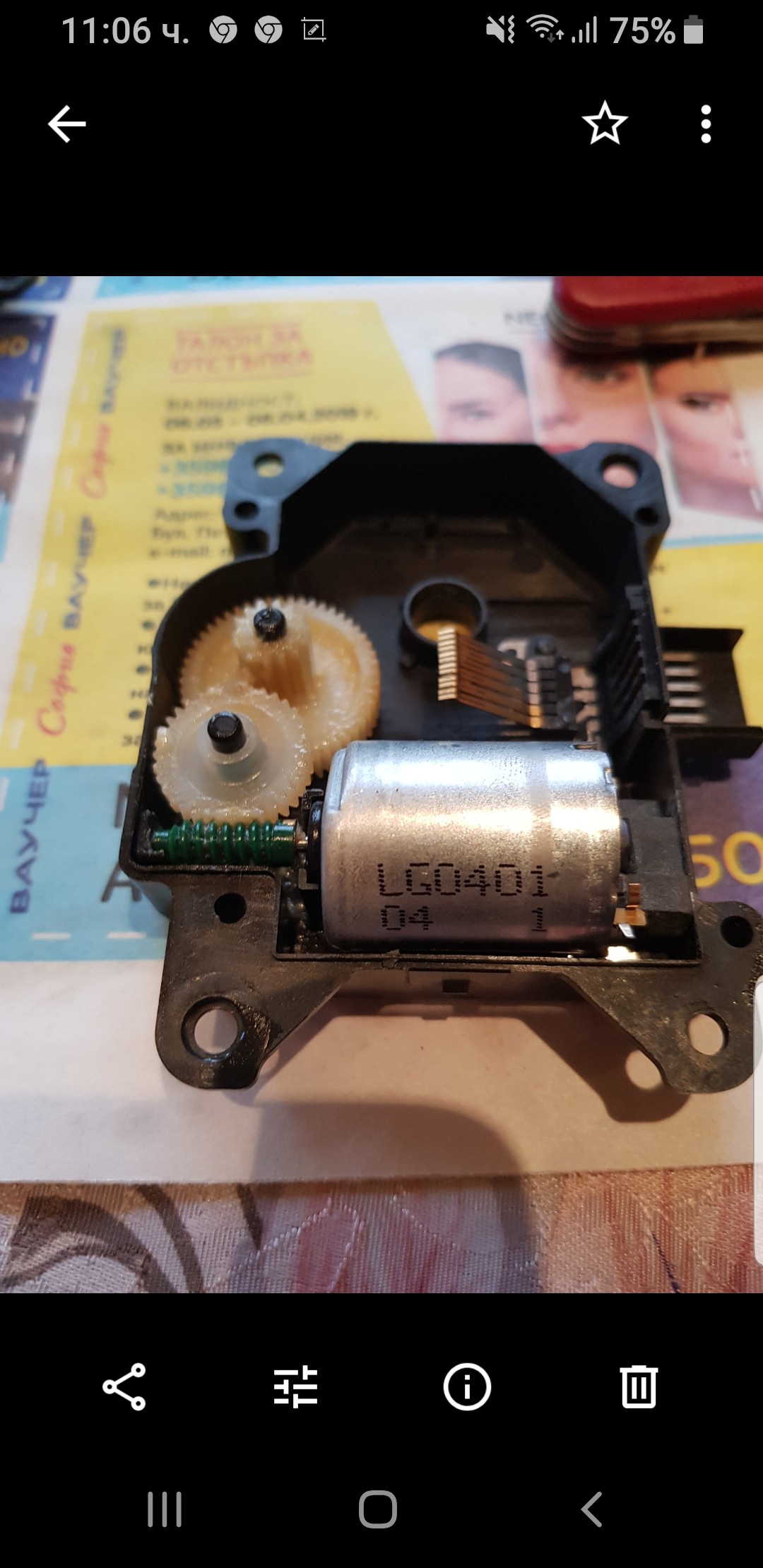

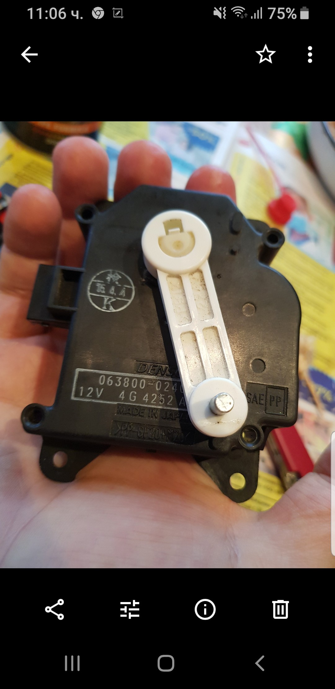

Здравейте,след ден и половина мъки и проби успях да оправя парното и климатика.За всичко бяха виновни 2 те моторчета в краката на водача.Едното беше блокирало,а другото не работеше коректно.Свалих ги разглоби ,почистих старата смазка,смазах ги с бяла греда на motip,след което ги монтира едно по едно.Първо качих това,което отговаря за посоките на обдухване и вече работеше коректно. След,след като посоките на обдухване работеха,пробвах при свалено моторче да местя ръчно клапата с листчето което управлява моторчето.

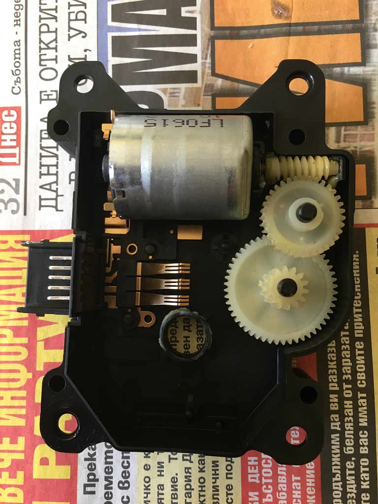

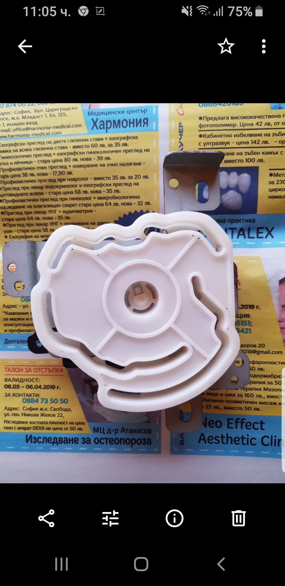

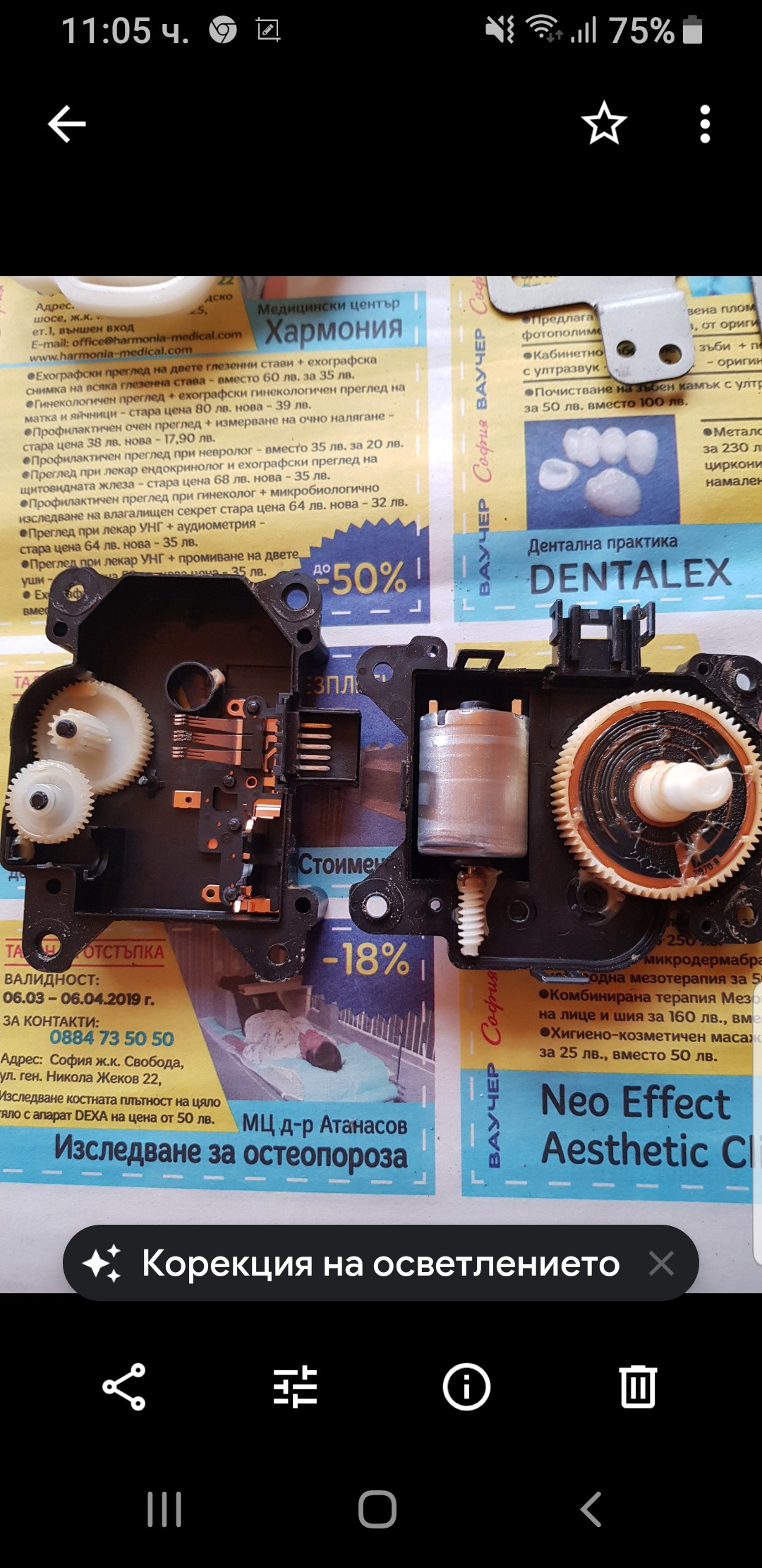

За мое щастие се появи климатика,топло студено,но моторчето явно беше пипано и некоректно сглобено,защото не работеха тези положения който ръчно успявах да управлявам.Така разбрах че имам работещ климатик и от това моторче зависи всичко,след като го почистиха и смазах тръгна монтиран го не не отваряте клапите коректно.Сетих се да го потърся в нета като част втора употреба по номера и да видя положението на лостчето,което управлява клапата.Намерих няколко разглоби и сглобих,след което монтирах.Резултата е имам климатик,посоки на обдухване парно с посоки до 25 градуса,след което автоматично обдухва и предния прозорец.За колегата с настанаха графитена повърхност на потенциометъра(голямото колело) мисля че може да се възстанови със сребърно лепило.Аз така поне си възстанових реотаните на задния прозорец,само 4 работеха.Сега всички греят.

Графитената повърхност не може да се възстановява със сребърно лепило - пътечките са потенциометър с точно специфицирано съпротивление...

Със нищо ли немогат да се запълнят тези графитни писти?Мойте са леко надрани и бих искал да си ги възтановя за резервно моторче

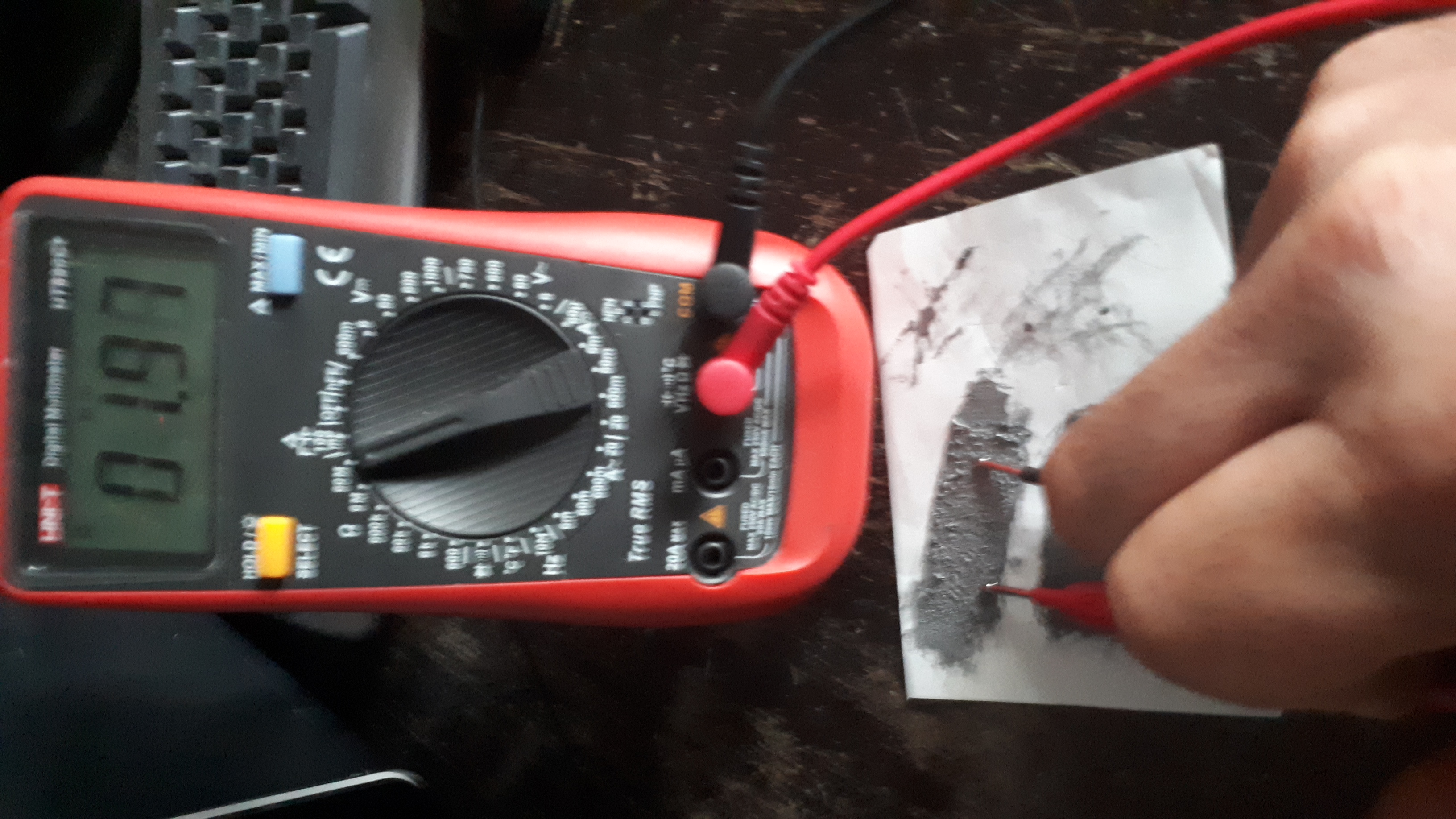

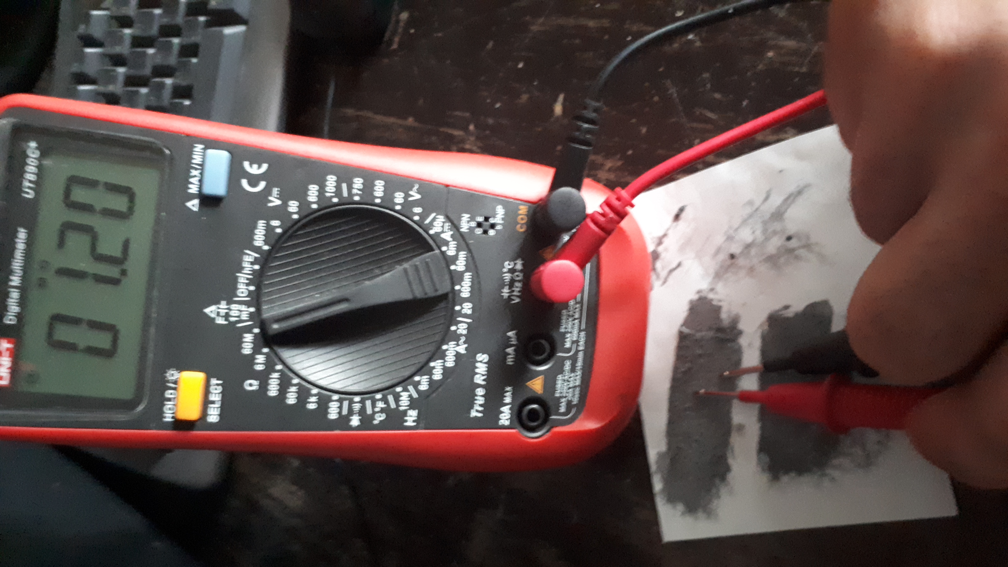

Вчера набързо забърках това от снимките. Изглежда проводимо на пръв поглед. Остава да "доизбистря" рецептата, защото стои супер зърнесто и гъсто. В общи линии това е 1:1:1 лак за двигателни бобини (2-3 грама по домашната везна), 2-3 грама графит на прах от буркана в гаража и 2-3 грама алуминиев прах, купен преди година-две за подгрева на "Астра"-та от китайците в Алиекспрес. Не съм сигурен само дали алуминиевият прах е наистина алуминий или някаква "пластмаса", на пипане се маже по ръцете ми като алумиевите стружки от полирката/ гриндъра / салията / dremel-a. Хартийката отдолу е касова бележка от Lidl...
Въпроса ми преди да разглобя моторчето е : Някой пробвал ли е да измери съпротивлението на пистите?

Би трябвало да го пише съпротивлението в инструкцията за ремонт... Но това което виждам е съпротивление над 1МОм, което според мен е много(при толкова голямо съпротивление системата ще е податлива на индуциран шум).
Предполагам съпротивлението на датчика ще е максимум няколко килоома ....

Аз питам с надежда някой да си е запазил "трупа" на зъбното колело и да измери. Или ако някой ще разглобява да измери. В момента имаме уравнение с 3 неизвестни и неизвестен резултат:
- колко алуминий да сложа за да компенсирам изолационните свойства на лака?
- Колко графит да сложа за да докарам съпротивлението?
- Колко и какъв лак да ползвам за "лепило"?
Резултат: неизвестно съпротивление, зависещо от дебелината,ширината и дължината на сместа.
Това което виждаш е даже 2 мега-ома - стана с консистенцията на пастет/"Русенско Варено" и е намазана неравномерно и дебело с бъркалката от кафе. С тази гъстата и зърнеста смес не успях да го "намажа равно" и много зависи къде ще пипна с уреда....
Вероятно ще трябва да мина на по-течен лак/смола, за да мога да вложа повече сухи вещества в сместа и да съм по-близо до оригиналното съпротивление (и да се маже лесно и равномерно). Поне с този лак намазаното е еластично и мога да си гъна бележката както искам, лака издържа на 150 градуса топлина ... ще стане и за подгревите на стъклата в коректната пропорция.
Ясно е че имам 2 крайности - 100% графит и 100% алуминий (колко е алуминий, днес ще проверя), но въпроса е да намеря точното съотношение и да го напиша - тук, за всички които ще се борят с това. Тези химикали не мога да ги пращам по пощата/куриер, защото са запалими и отровни (алуминия даже при определени условия е взривоопасен), обаче ги има навсякъде. Ако се знае "рецептата", никой няма да идва до Русе за шишенце с "пастет" и ще си го забърка вкъщи.

Извърших профилактиката според описаното в темата и линковете. Единствено ме затрудни да разпарчетосам частите, които са с чопчета. Също бая се чудих каква смаска да купя от Практикер защото нали трябва да е не-електропроводима, а в магазина ми казаха, че никога не са ги питали подобно нещо. В крайна сметка взех Литиева грес, както беше препоръчал Akima. Надявам се да съм го оправил - за сега за около 15-20 минути тестове е ок.
Честно казано не разбирам все още каква му е ролята на въпросното сервомоторче. Преди да върна всичко обратно го наблюдавах известно време като междувременно разцъках всичко каквото можах да измисля по климатроника и така и не се задейства моторчето. В същия момент всичко изглежда да си работи правилно.
Иначе, мерси много за подробната тема. Много ми помогна - дори и да не съм го оправил съвсем поне знам от какво е и мога да го сменя ако се наложи.

Здравейте. Днес отворих наново всичко. Пробвах моторчето дали работи като го закачих за кабела на отворена кутийка без зъбните колела - работи.
Насочих се към колелото с греста и както предложи biro, отнех значителна част от нея. Оставих съвсем тънък слой, колкото да е намазнена самата повърхност. Вече всичко работи перфектно!
Позицията на рамото не беше проблема при мен, но и не беше съвсем перфектно нацелена първия път. Както казах около 2мм разминаване. За да е абсолютно точно, това което направих втория път е да сложа температурата на термостата възможно най-ниско. В този случай рамото трябва да е точно в началото на хода си. Разбира се, снимка на позицията на рамото спрямо кутийката преди да се отвори помага много.
