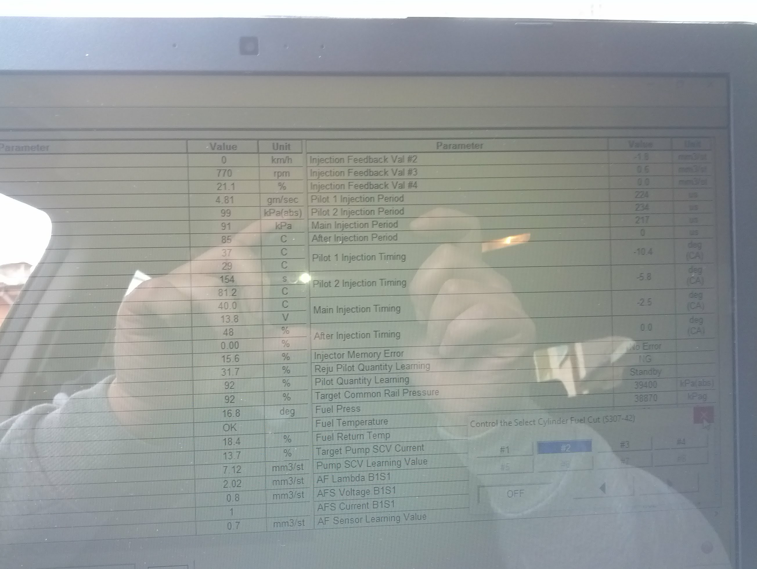

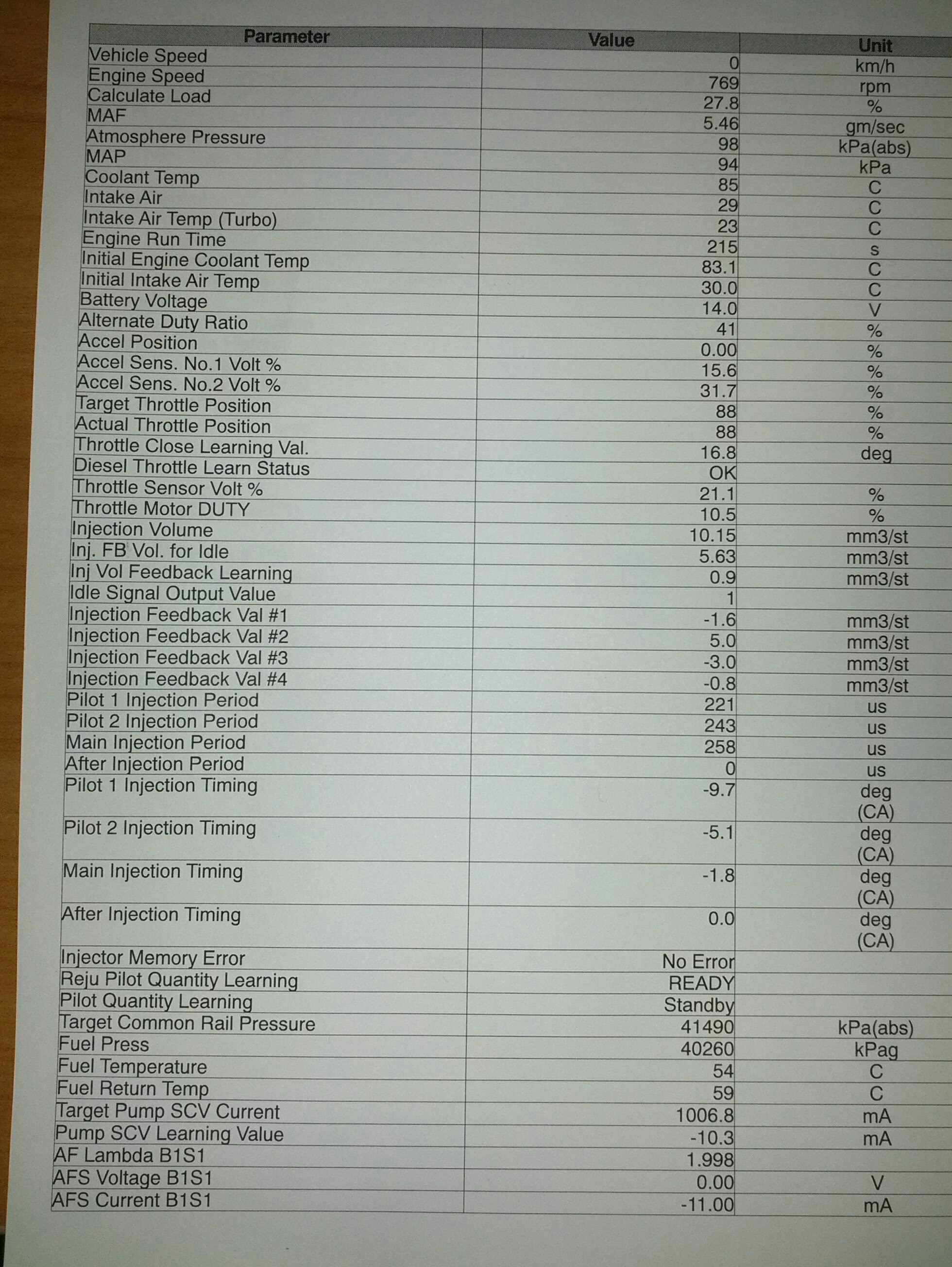

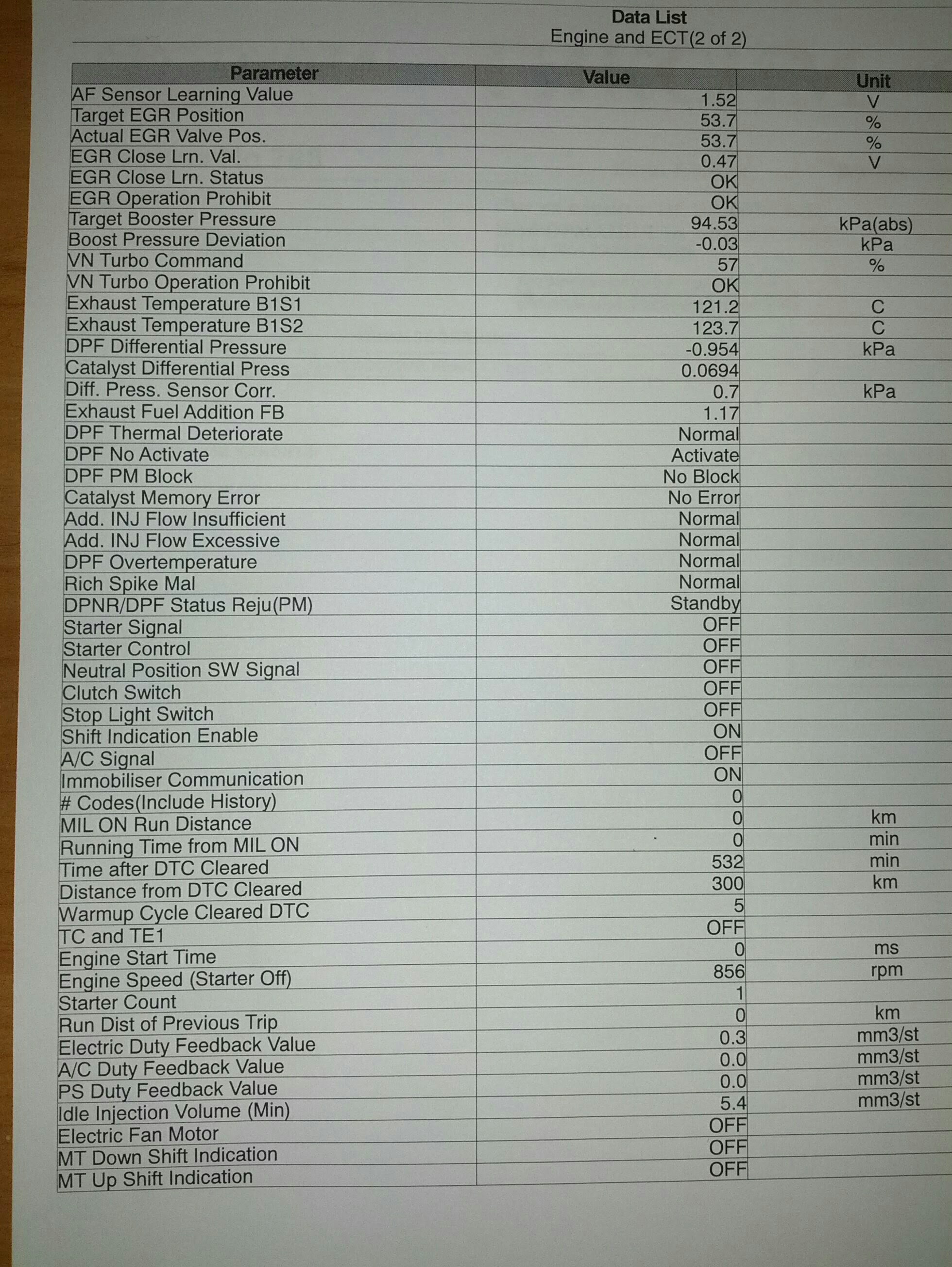

Колеги описвам развитие по случая с автомобила.
Днес имах записан час за диагностика в Тойота Пазарджик и закарах сутринта колата, като обясних за какво става въпрос.,Гледаха я според тях проблема е в дюзите, като на втори трети били за смяна, като ми препоръчват смяна и на четирите boxed.gif ., Викам ами дайте ми поне разпечатка от диагностиката ,та се наложи втори път да правят и вярно показатели са кофти (ще приложа разпечатките) .... и тука стана интересно като забих един въпрос а именнно : преди има няма две седмици колата беше закарана при тях кати им беше обяснено че искам да я огледат има ли проблеми защото мисля да я копувам!!! :censored: като специално наблегнах да видят и оценят състоянието на въпросните дюзи :censored: :censored: :censored: ., отговора им беше че са ок и двигателя работи много добре (същия "специалист" я диагностицира и днес). Та въпросите бяха как за 200-300км заминаха, толкова ли са нежни или какво са гледали първия път!? Оттук направо човек да се стресира при положение че от официален представител очаква качествена работа и коректно отношение., човек започва да си задава много въпросии като например що е туй коректност, съвест и т.н.... Или просто прослувутия Кайзен при Тойота е отишъл на кънда в дивия ............!
прилагам резултатите и ще съм благодарен за второ и трето мнение преди да се впусна в скъпоструващи ремонти, като се извинявам на всички за изпуснатите нерви......

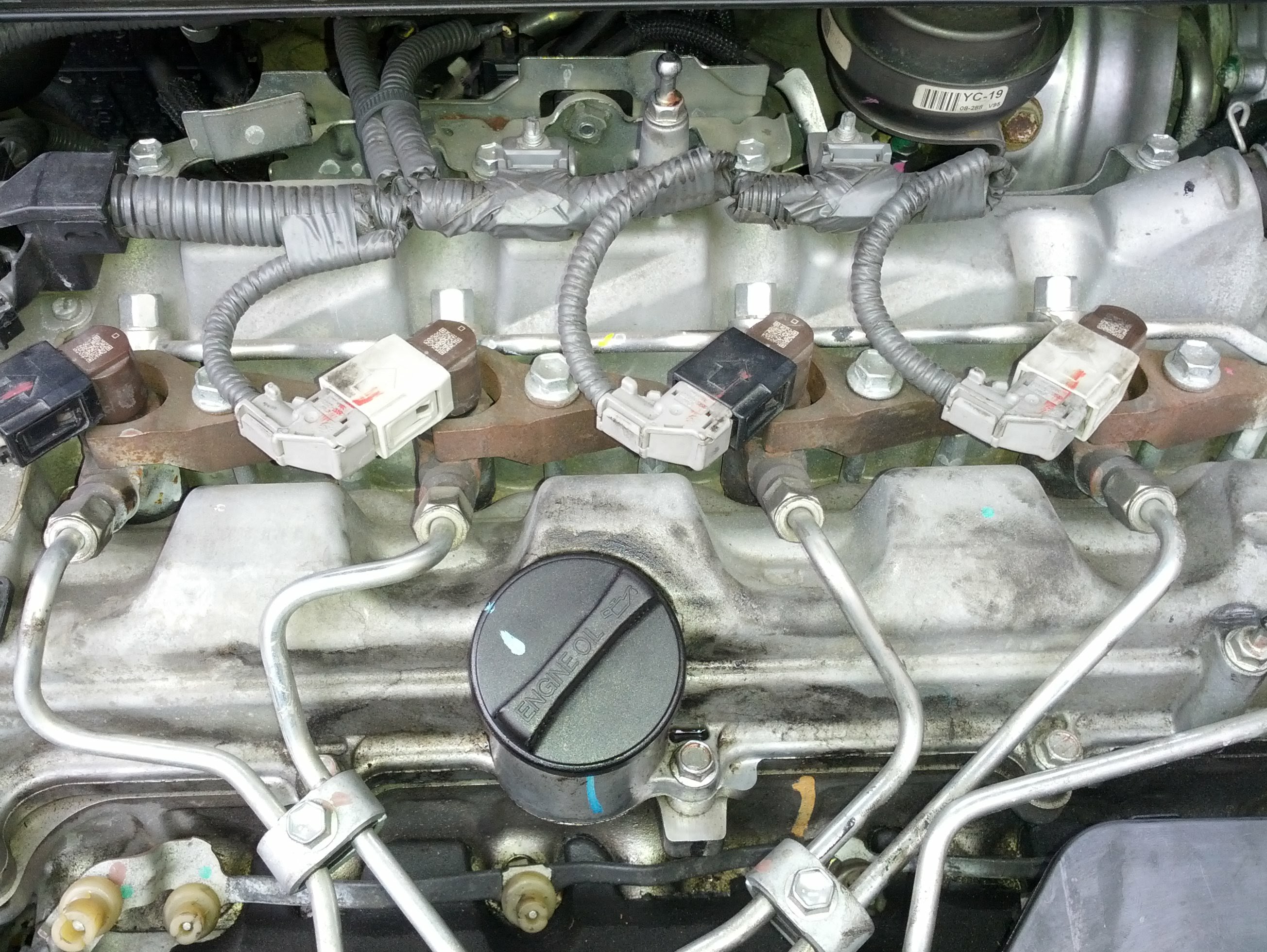

Пак ще наблегна че, колата пали нормално при студено и на загрят двигател работи добре докато не влезе двигатела в работна температура и там вече сменя звука и губи мощност...Нещо което пропуснах е че тези дни докато се чудех какво да правя (откакто имам проблеми с колата не ме свърта на едно място даже и съня си изгубих w00t.gif tooth.gif ) почистих егр-клапана и в него открих много малка метална частица медна или бронзова на цвят( за съжаление я изгубих преди да я снимам) та въпроса ми е дали е възможно да е от дифтунга и повредена такава може ли да се свърже с лошия показател на едната дюза. Друго което забравих да спомена boxed.gif е че: до днес мислих че колата е с пиезодюзи, но като поисках оферта от сервиза на трошлюта tooth.gif ми дадоха цена за нова 675лв boxed.gif ...т.е май е с "по-ефтините" tooth.gif . И на тия показатели никакъв чек или грешка нямам ? wacko.gif

Втората дюза не работи изобщо , няма как работата на двигателя да е добра. В програмата за диагностика има опция за спиране на цилиндрите един по един и при принудително спиране , компенсацията на спряната дюза става +5 .

Колега, аз до колкото съм чувал от майстора в сервиза за дизели в Перник (да не го споменавам, че ще дойде като реклама), когато има проблемна дюза при студен двигател работи "горе - долу", но когато загрее се скапва тотално. При теб явно се получава точно така. Според мен втори цилиндър ти е проблем, а другите стойности идват така, защото се опитват да компенсират неработещата дюза.

Колеги мисля да сменям дюзата на 2-ри цилиндър и се надявам другите три да се нормализират... ПО този повод да ви попитам:

Последно развитие при мен:
1. Дюзата на втори цилиндър сменена с нова (бързо се случи в последстие малко замотаване с кодовете и доста разправии с чистене на грешка P1601.
2. Прилагам стойностите след на дюзите след смяната (май трябваше да са по хуваби ...!? ), малко кофти се виждат.
3.Колата вече върви нормолно!!!
4.Среден разход от Люлин-София Център-Пазарджик 5.5л/100
с магистрално каране 120-140км/ч.
5. Остана ми дюза която мисля да изпратя до Германия за рециклиране :)
