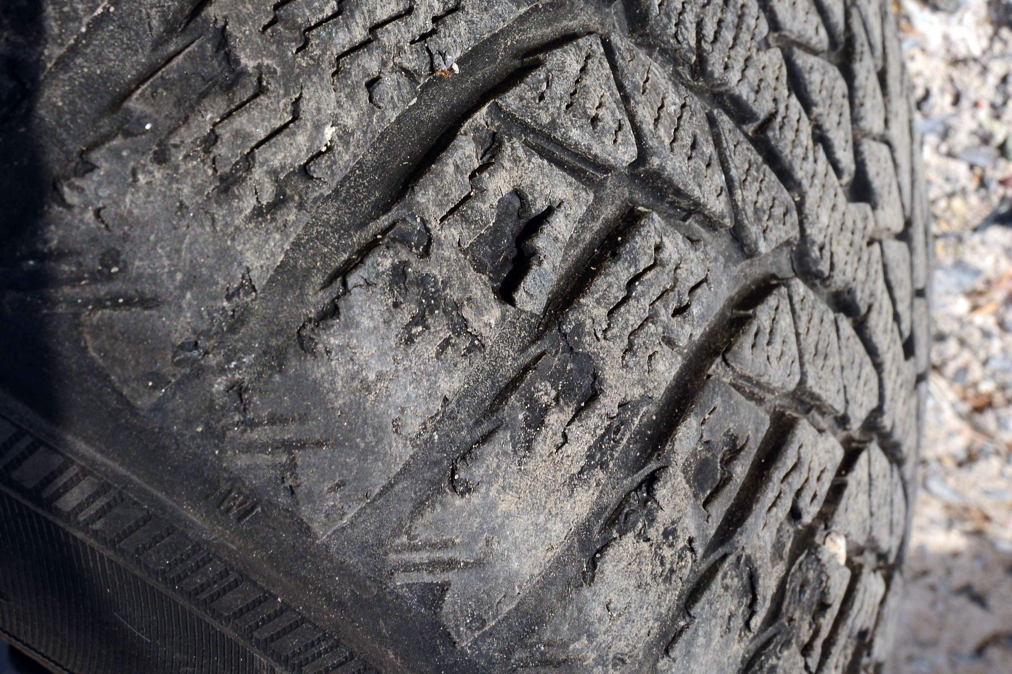

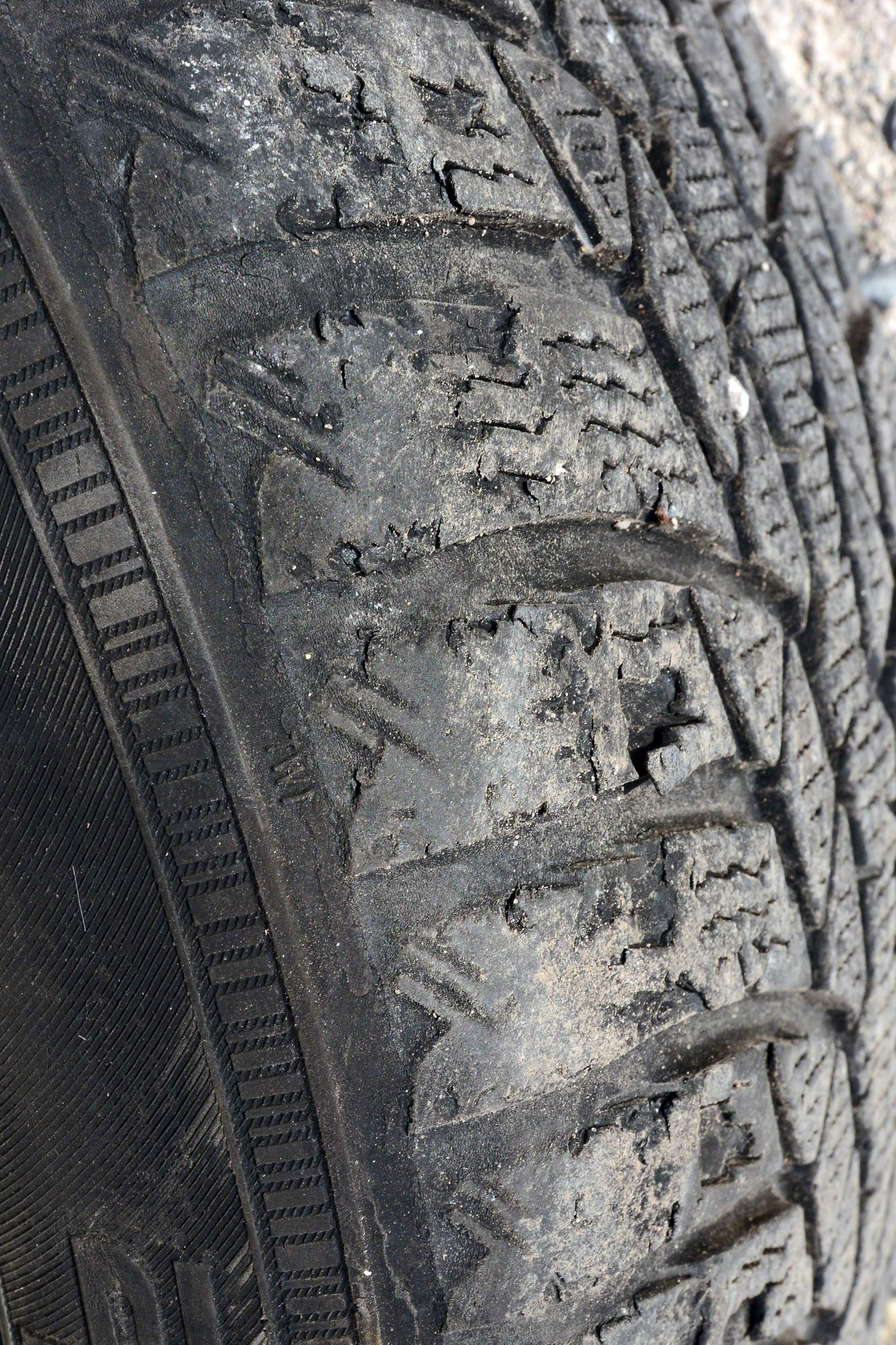

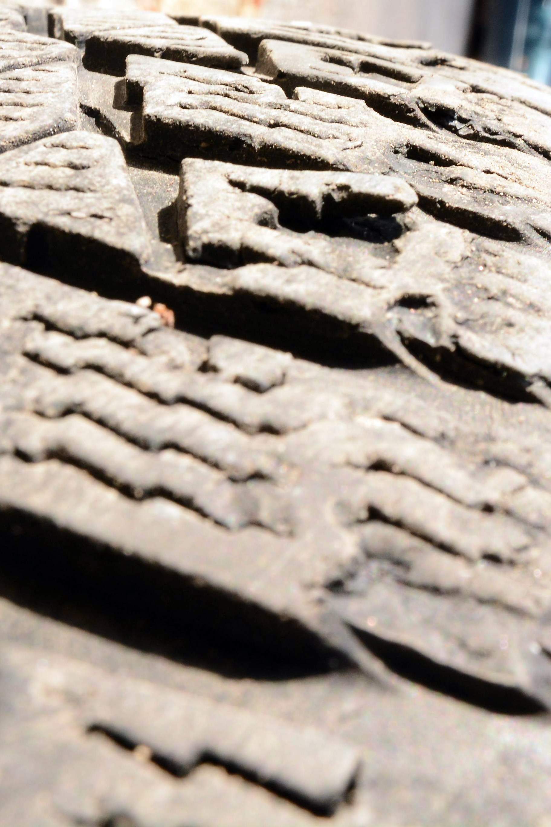

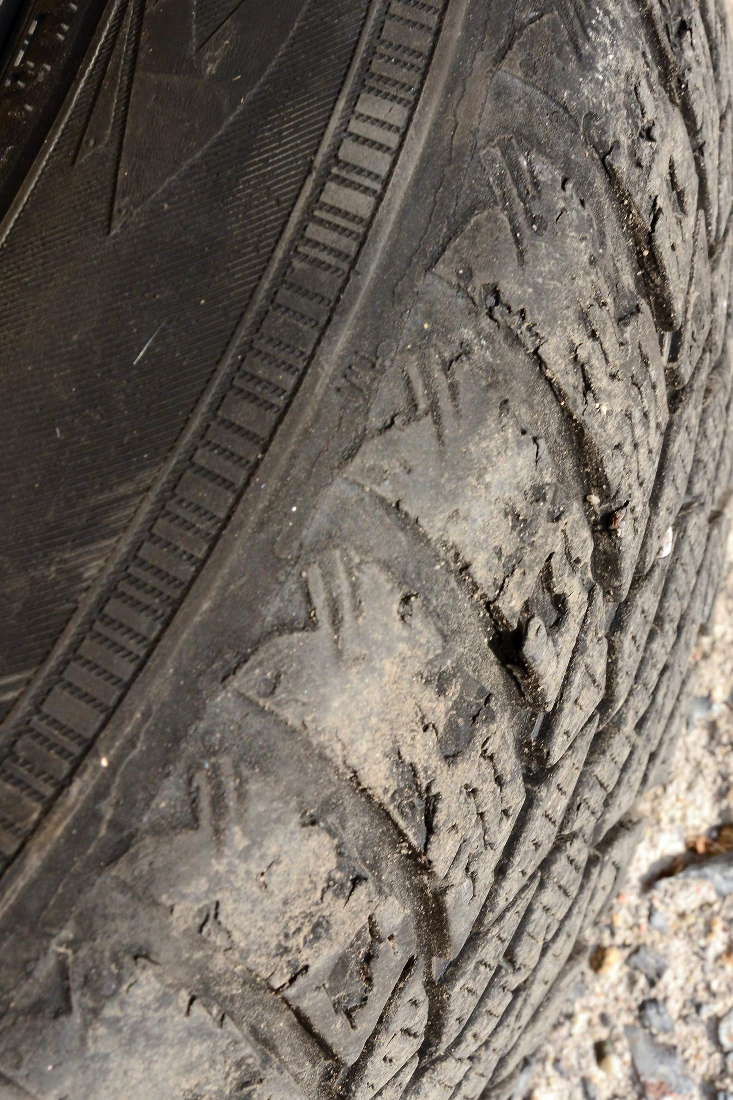

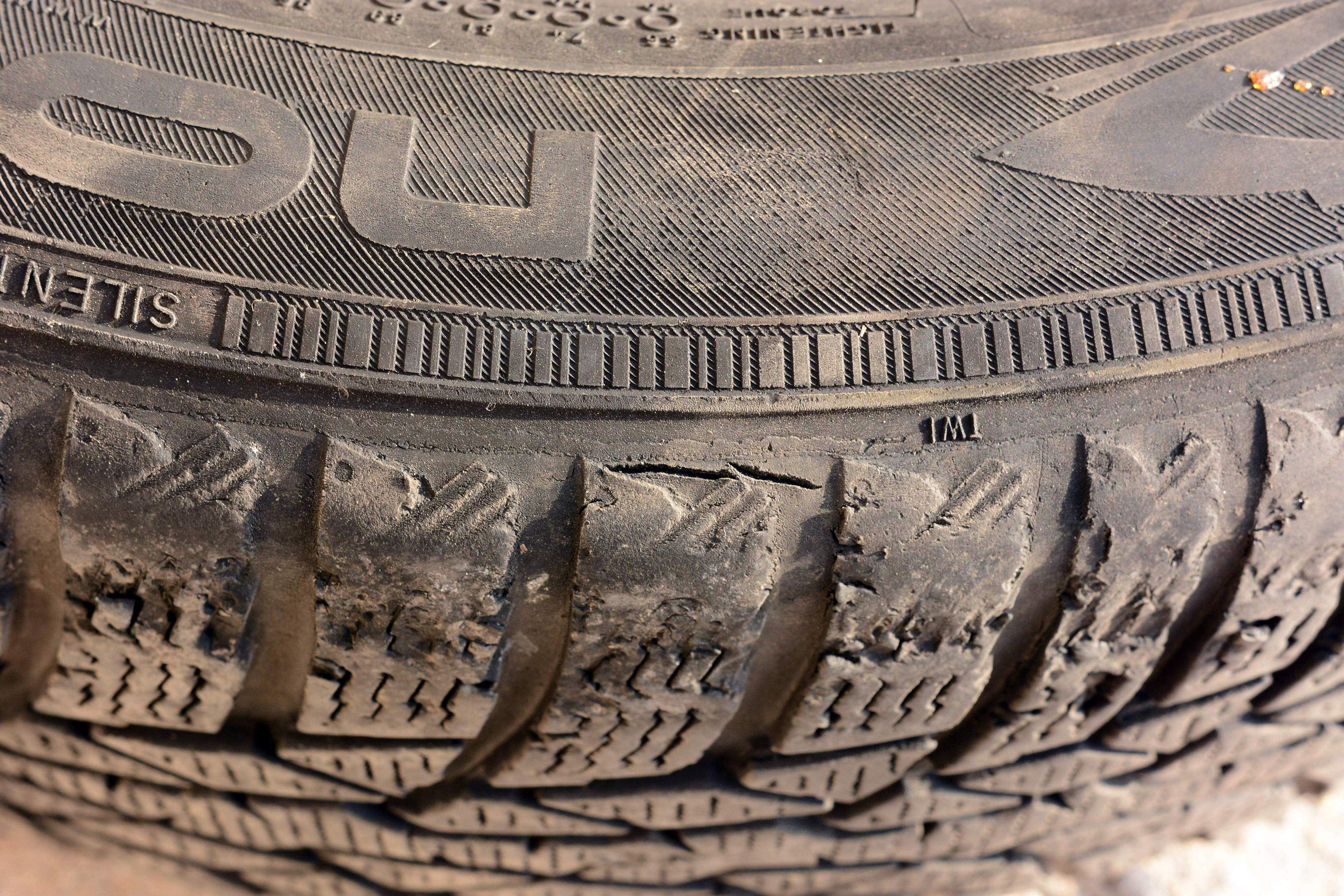

С днешна дата- красота. Грайферите просто се отлепват.
Преди две години Даниел Йорданов от ГУМИТЕ БГ ЕООД, откъдето ги купих, ми каза, че е нормално това.
Никога, никога, никога не съм имал такива гуми. Карал съм регенерирани, карал съм нови, никога не са се лющили така.
И не ходя специално да въртя волана на чакълести места. И не карам с тях лятно време.
Нищо по-различно не правя сега в сравнение с други зими, когато съм бил с други марки гуми.
Мисля, това да им е последния сезон.
- 205/55R16 91H Nokian WR D4 - грайфери
- DSC_6134.JPG (1.36 MiB) Преглеждано 6830 пъти
- DSC_6153.JPG (301.23 KiB) Преглеждано 6830 пъти
- DSC_6170.jpg (822.9 KiB) Преглеждано 6830 пъти
- DSC_6171.JPG (1.39 MiB) Преглеждано 6830 пъти
- DSC_6172.JPG (795.9 KiB) Преглеждано 6830 пъти

Явно кофти партида. Те може и тази зима да не изкарат. Дълбочината на протектора е намаляла значително. Аз съм много доволен от тези гуми в размер 195/65/15. Карам ски и нямам вериги в багажника.

При мен се е случвало такова прокъсване при прегряване на гумата (зимна - лятото, или по-висока скорост с по-мека гума).. И при каране по камъни разбира се
Бордюрът също е камък в някои случаи
