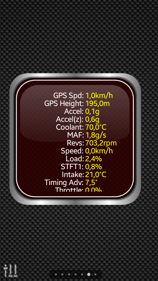

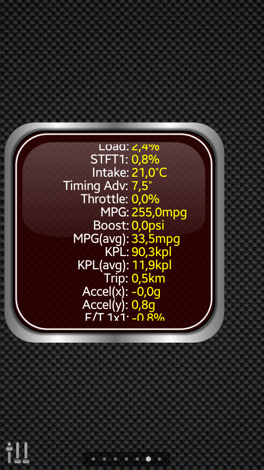

За да не разтягаме темата и да не гадаем по звездите питането ми е към по грамотните от мен: може ли някой по тези данни свалени от моята кола на мобилния ми телефон да каже повече. Кое е нормално и кое не е.

Дебитомера съм го чистил както трябва и е перфектно чист. На четвъртата пряка ми светна "чека" на таблото / след като го закачих веднага изтрих грешката и не се появи / което означава че работи. От втората картинка пише MAF 1.8 g/s дали е нормално и вероятно някоя от температурите е точно на неговия сензор но коя не знам за да разбера дали работи коректно.

@aznikilan, ако имаш от кого да вземеш дебитомер за тест ще е супер. Горе на картинката дето пише intake 21гр би трябвало да е температурата от датчика на дебитомера. Виж сутрин какви температури докладва преди още да запалиш. Трябва да са близки до тези на околната температура. Е ще има малко разлика защото е на закрито спрямо този който мери външната температура на климатроника. Този датчик за входящият въздух донякъде се набърква в забъркването на сместа и би трябвало като е проблемен да пали по трудно колата като цяло.
Иди да ти погледнат МАF-a и като стойности на диагностика, защото може да си е тръгнал. Но и от него да е проблема, пак е необяснимо само непаленето при първо завъртане.
