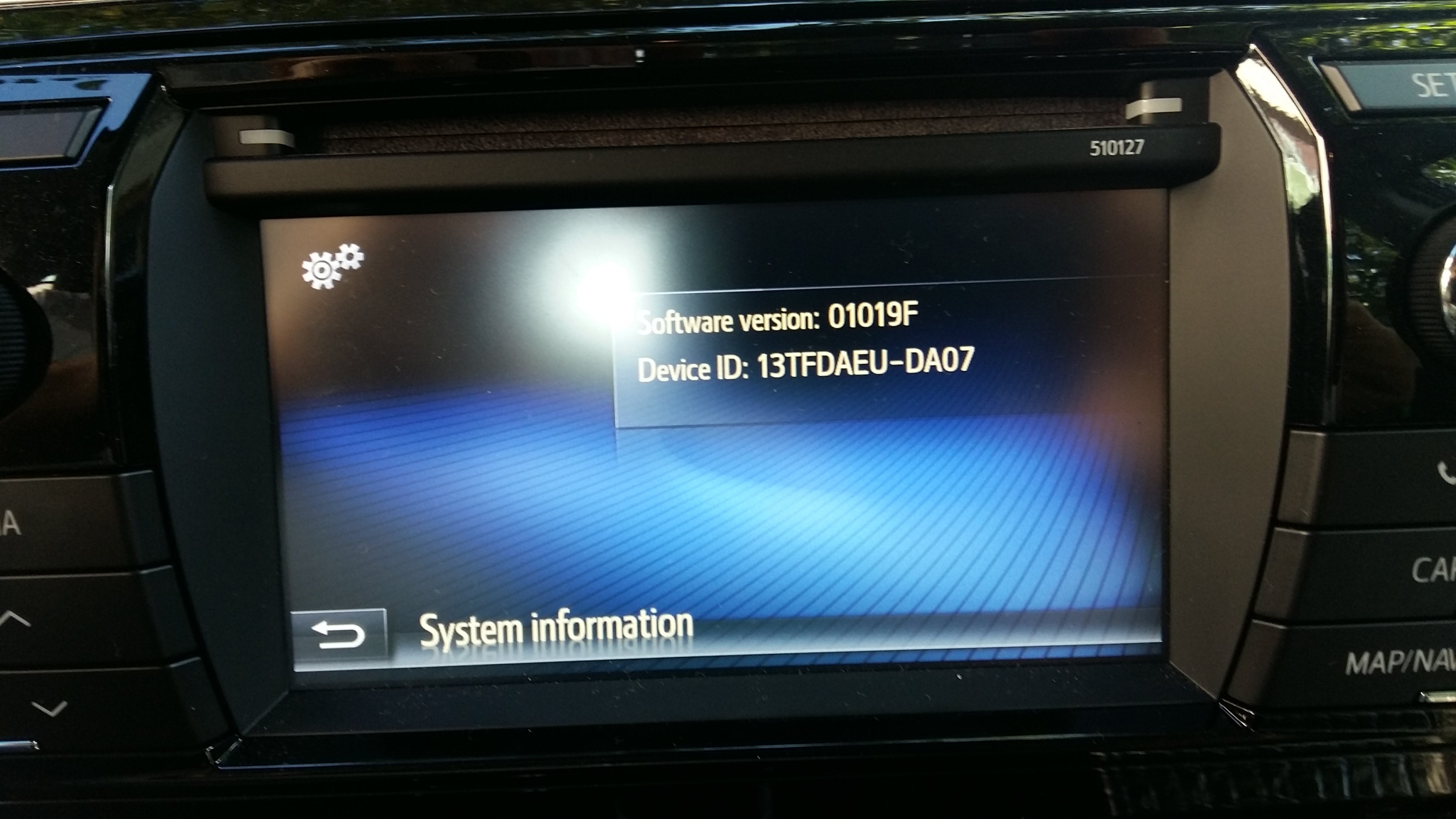

Наистина не използвам оригиналния кабел на телефона но купих кабел за данни за самсунг специално за целта поне за такъв ми го дадоха. Но другия проблем е че колегата на който върви приложението с неговия телефон в неговата кола и с моя телефон също трагва а в моята кола нито моя нито неговия телефон тръгват така, че според мен проблема е във версията на софтуера на моята медия при мен е
software version: 01019F
Device ID: 13TFDAEU-DA07
PANASONIC
при него версията е само цифри няма буква и той каза че е по-стара от моята.

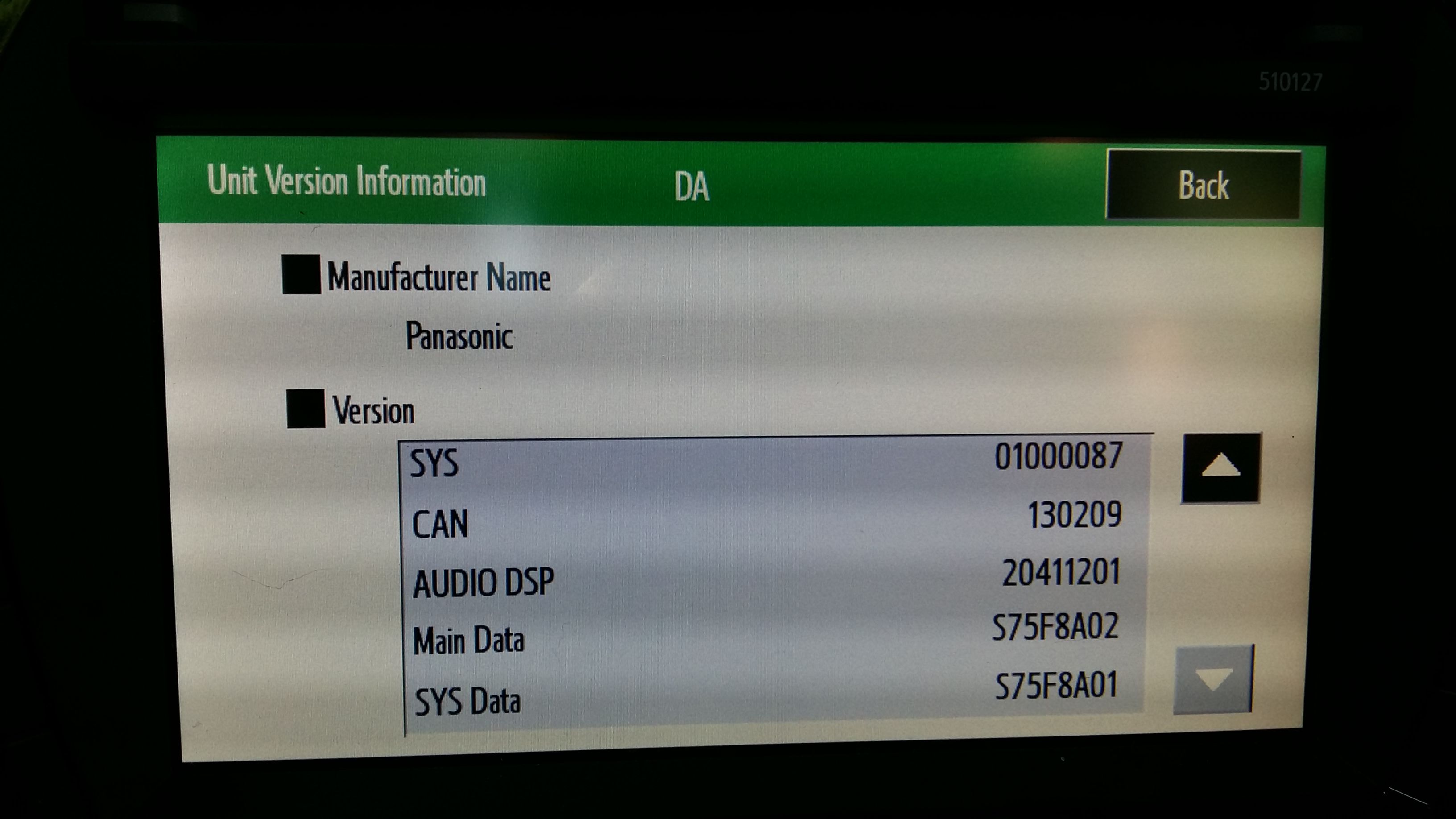

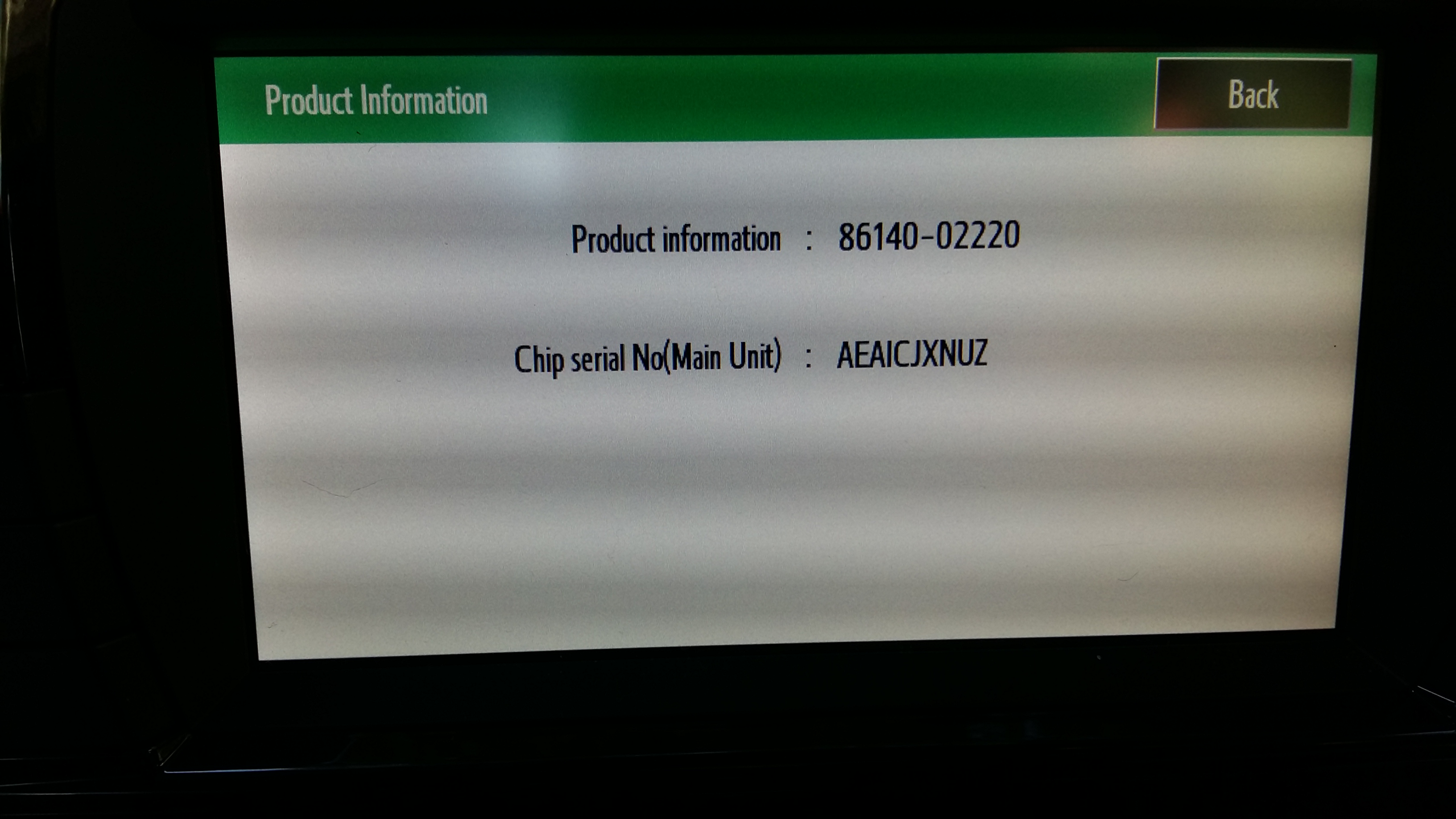

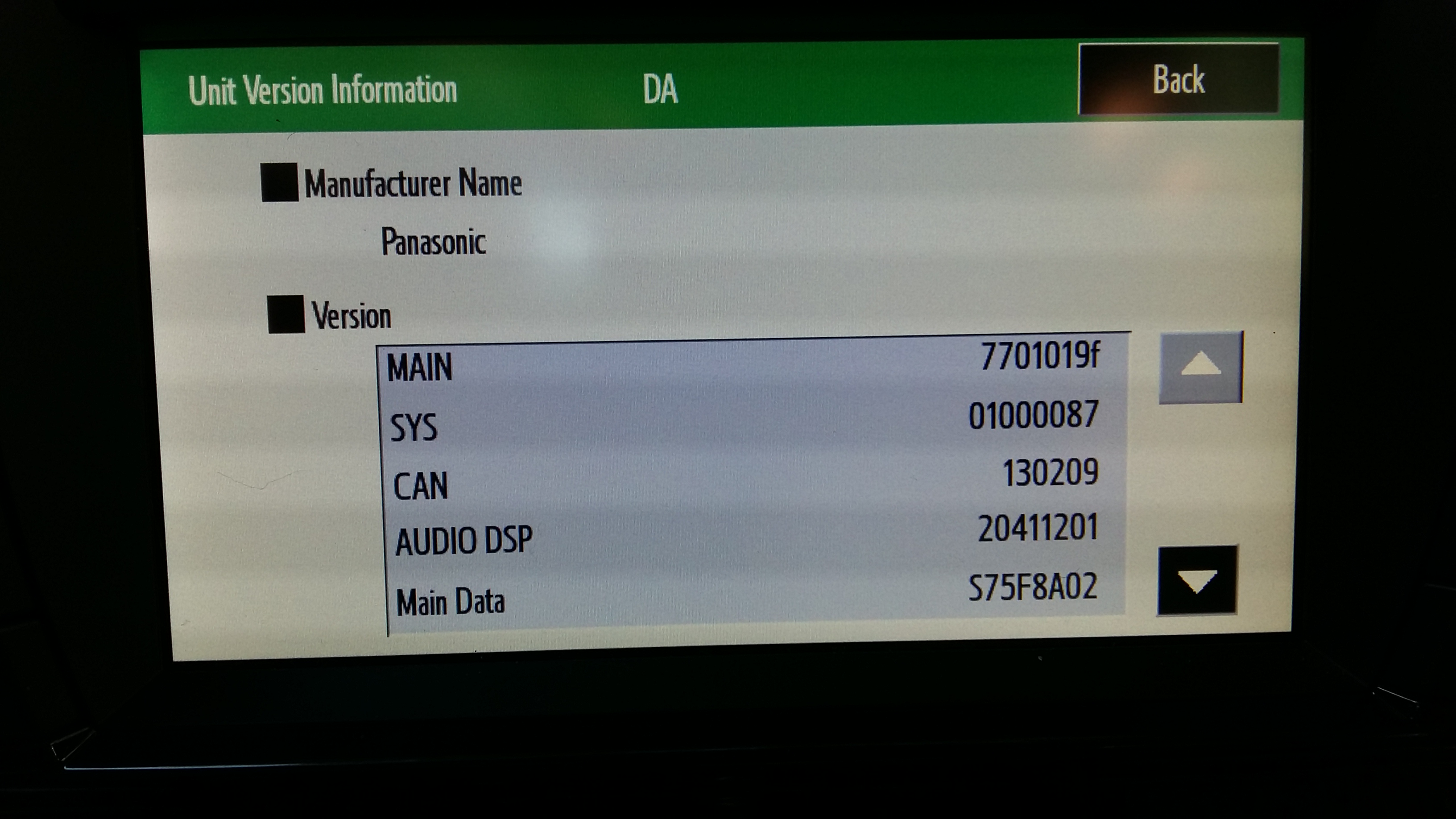

Здравейте! От известно време и мен ме мъчи темата за MirrorLink. Дали имате някаква нова информация?
Опитвам се да свържа телефон Samsung A5 към Корола, Luna, модел 2013(поръчана и купена през 2015). Мултимедията ми няма GPS, но когато включа телефонът към колата получавам съобщение, че е осъществена MirrorLink връзка и до там.
Това е версията на софтуера на мултимедията. А това е малко инфо от сервизното й меню(май няма много полза от него обаче)
