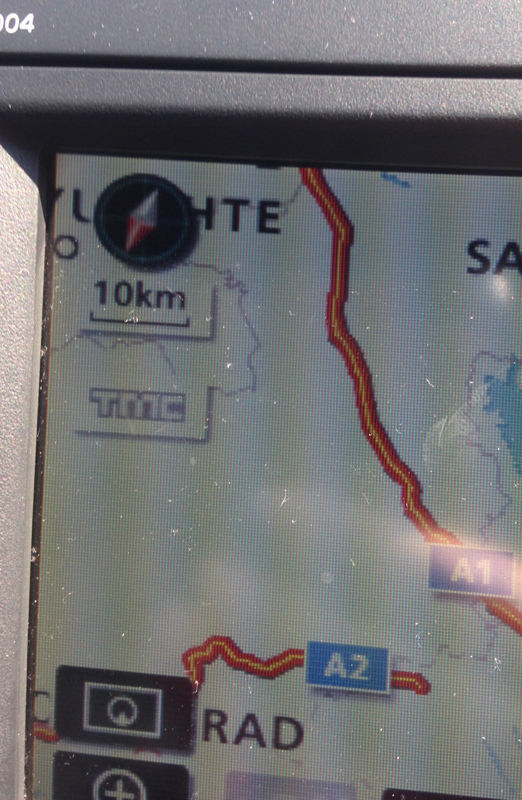

Scott написа: Ако GPS символа на екрана на навигацията мига или изчезва за известно време, това е индикатор че сигнала се губи по една или друга причина. Ако се направи калибрация при слаб или липсващ сигнал, нищо чудно да има такива сериозни отклонения. Това ли е навигацията ви:
Satnav
Да, точно това е странното.
Както казах по-горе със сигурност не е от картата. На самата карта си има всички улици и места, просто самата точица която трябва да съм аз в един момент излиза от пътя.
Не че улицата я няма, а самият gos не разбира че съм на нея или показва че съм на грешна такава.
Освен това забелязах че самият надпис GPS въобще не се появява вече или ако се появи е много рядко и за кратко.
Онзи ден се появи надписа, ще ви покажа на снимка, и gps веднага ме локализира но макко след като надписа изчезна и gps пак се загуби.
Но днес за моя изненада калибрирах gps в Овча Купел без да се вижда на екрана надписа за GPS и след това колата си показваше правилно цял ден, от Овча Купел, през хладилника, Бояна, Драгалевци и Младост.
Явно нещо смущава сигнала но какво може да е,
Ако някой има същата кола с навигация може ли да ми каже дали надписът GPS постоянно се вижда?
Сега ще ви покажа със снимки проблема

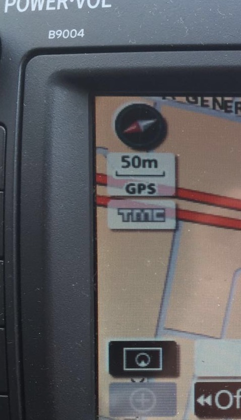

Ето снимки
Така изглежда навигацията със сигнала GPS

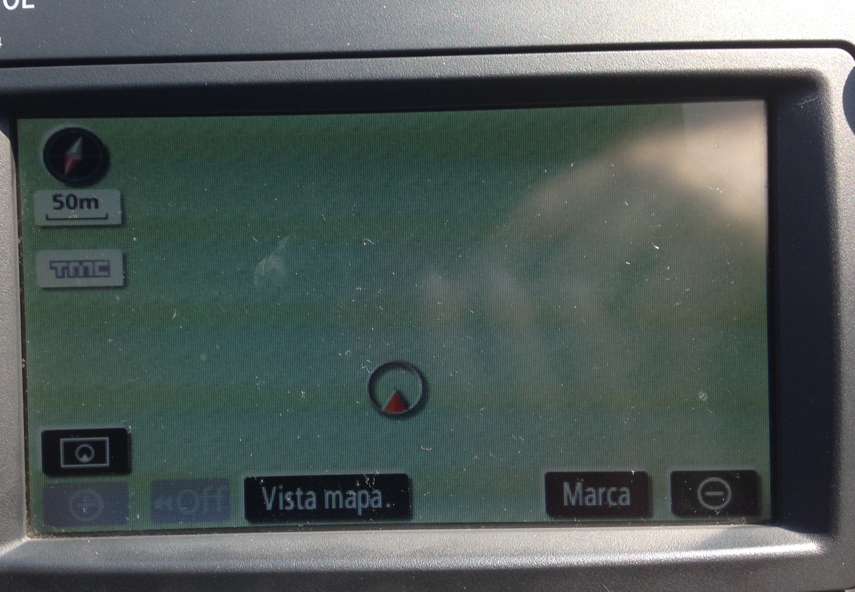

Мнение от Bettina » 01 Сеп 2016 00:55
Така изглежда когато не е включен GPS сигнала.
Навигацията е така почти през цялото време.
Но днес пак изглеждаше така а след калибрирането ме водеше правилно цяла вечер

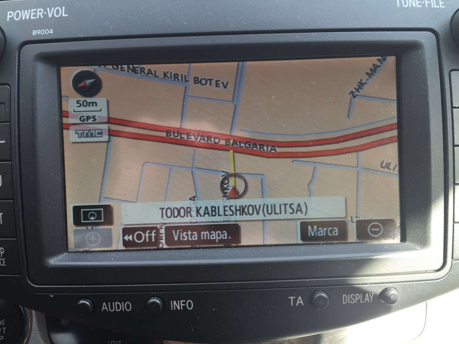

Мнение от Bettina » 01 Сеп 2016 00:56
Така изглежда навигацията когато работи
Когато работи
Когато работи

Мнение от Bettina » 01 Сеп 2016 00:58
Това е когато мисли че съм в полето, а всъщност съм на централна улица
Така изглежда навигацията когато се "загубя"
