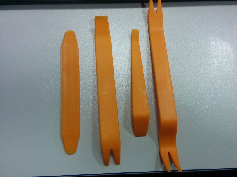

Използвах следните инструменти за отварянето на панелите. Китайски са и са много удобни. Щадят пластмасите от нараняване.

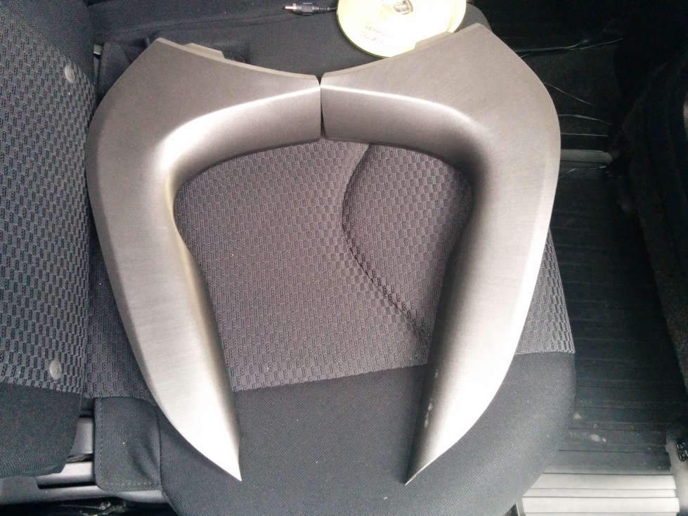

Панели на таблото с бутоните за аварийни светлини и бутона за 4х4.

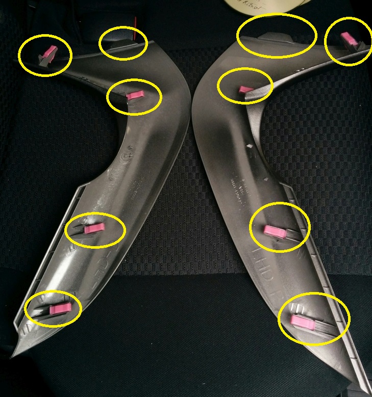

Панели на централната конзола и подлакътника.

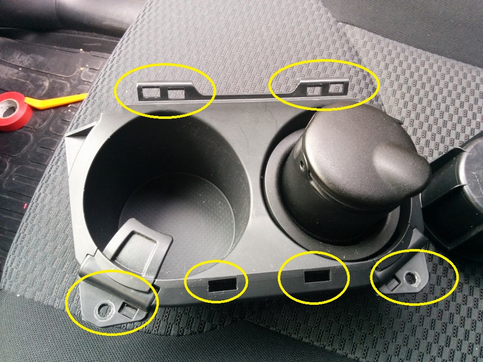

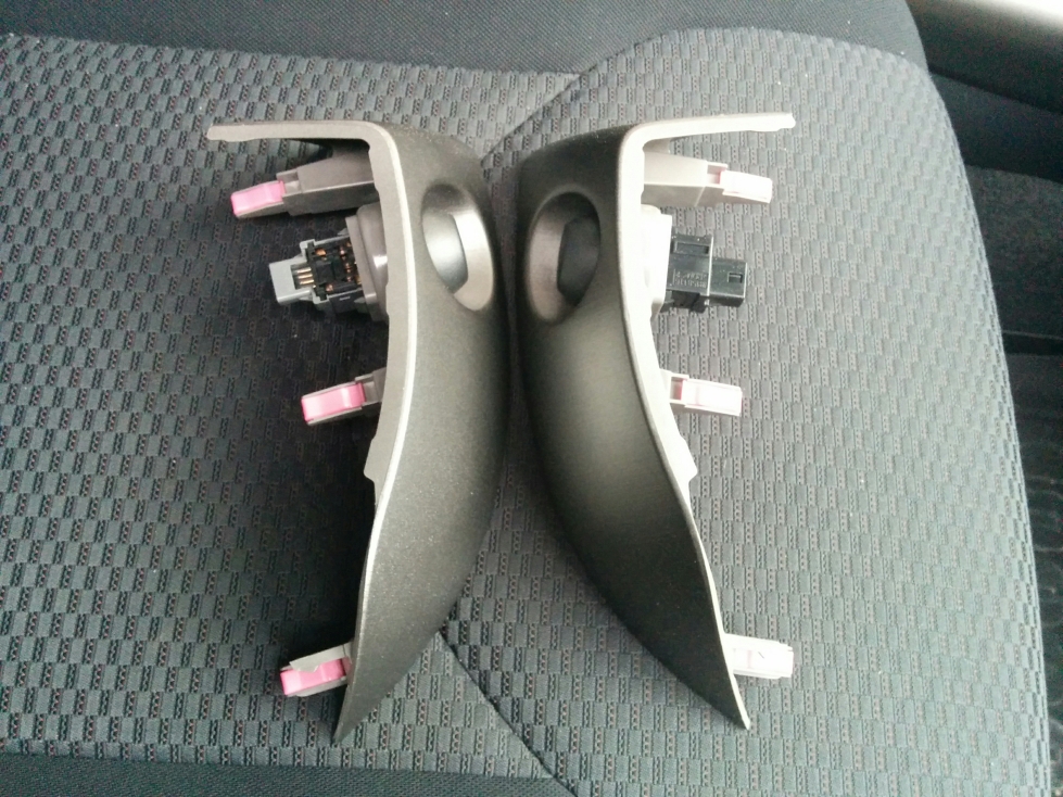

Панел за бътона за ESP и запалката!

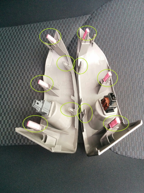

Панела за огледалата и AUX входа.

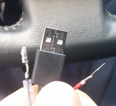

от Mibonly

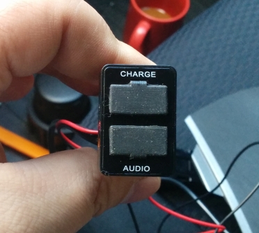

OEM USB AND CHARGER!
Съвет за навигация за Rav4 2010
Публикувано на: 07 Ное 2016 11:48
от Mibonly
ОЩЕ

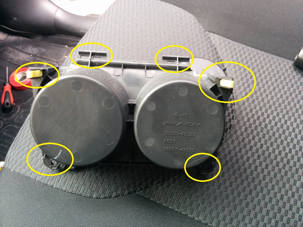

Въздухопровод на парното в централната конзола!

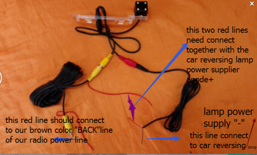

Схема за окабеляване на камерата за задно виждане.

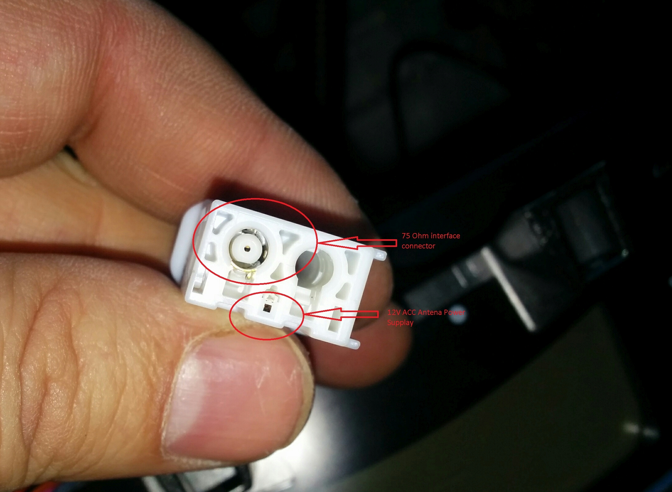

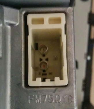

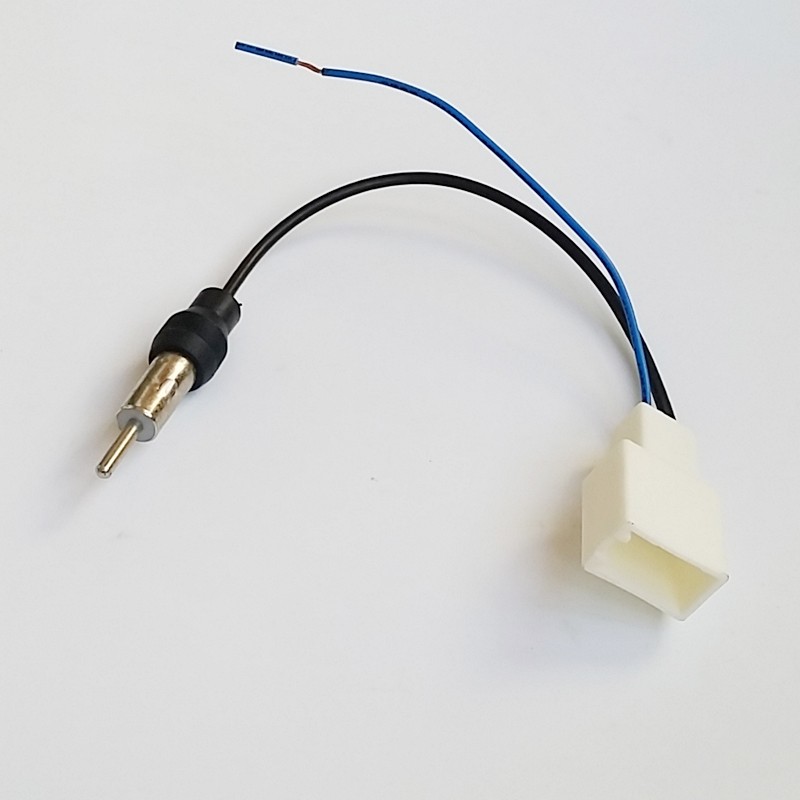

Букса за антената! МНОГО ВАЖНО!!!!!
Необходим ви е преходник за антената която се оказа. че е с вграден усилвател и не е необходимо да се купува допълнително устройство за това.
Китайците се опитват да ви го пробутват като много важна опция за радиото.
Антената се захранва от един син кабел на голямата букса, която подава 12 волта АСС!
antena connector.jpg (1.33 MiB) Преглеждано 3858 пъти
