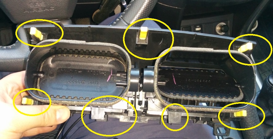

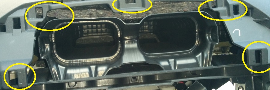

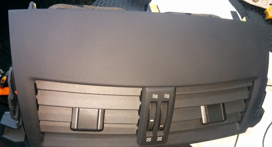

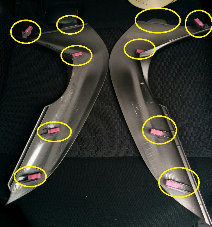

Здравейте колеги,
Успях да подкарам мултимедията и реших в тази тема да пусна малко информация за панелите и захващането им в интериора на Рав 4 трето поколение, в случай че има и други ентусиасти да си свършат работата сами.

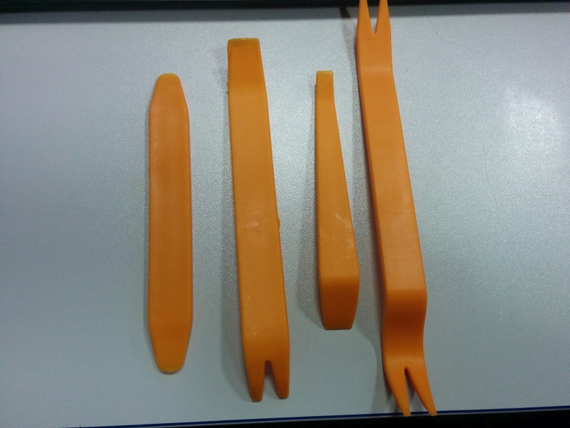

Използвах следните инструменти за отварянето на панелите. Китайски са и са много удобни. Щадят пластмасите от нараняване.
Панели на таблото с бутоните за аварийни светлини и бутона за 4х4.

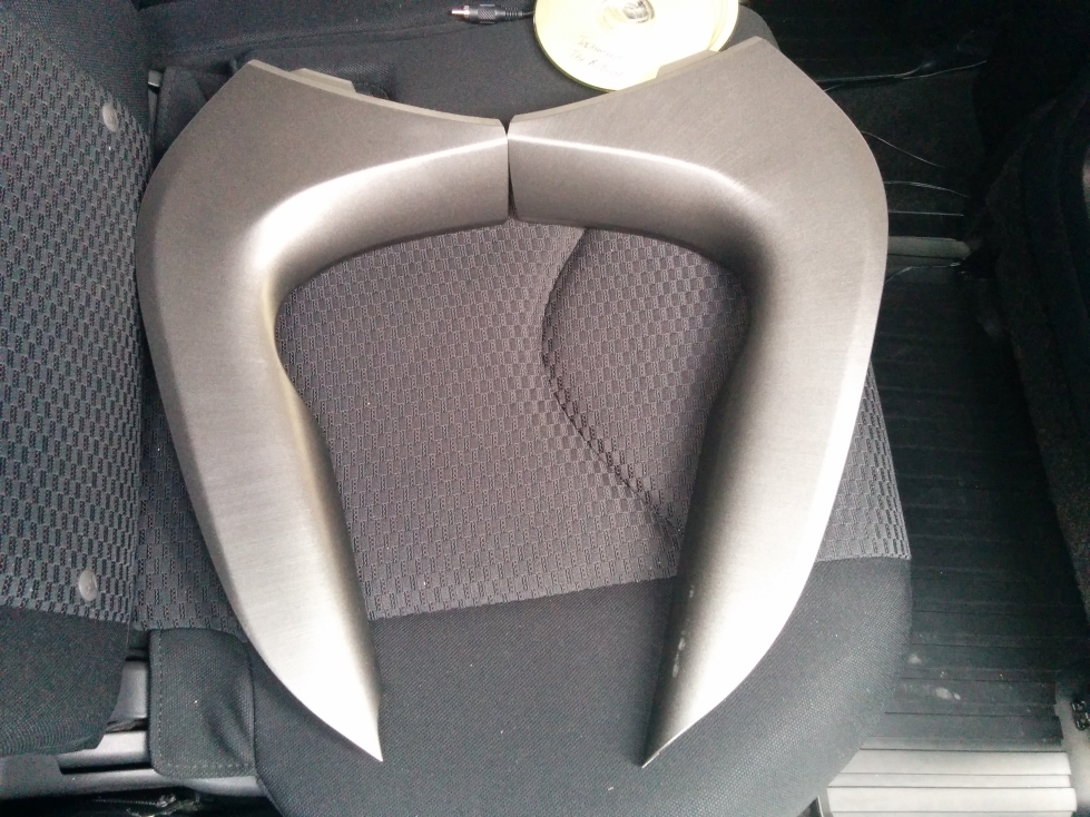

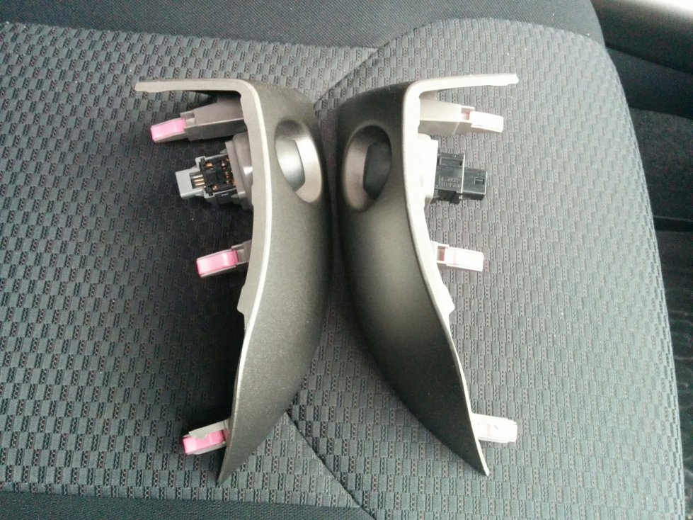

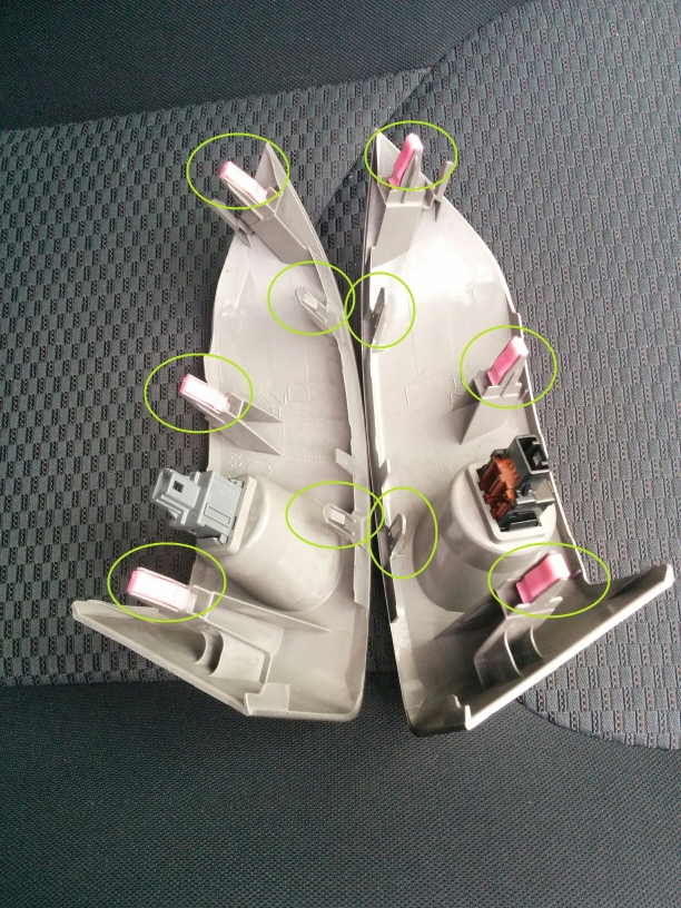

Панели на централната конзола и подлакътника.

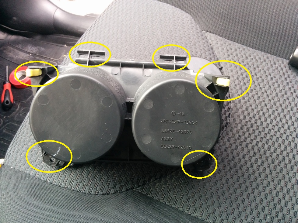

Мнение от Mibonly » 07 Ное 2016 11:26

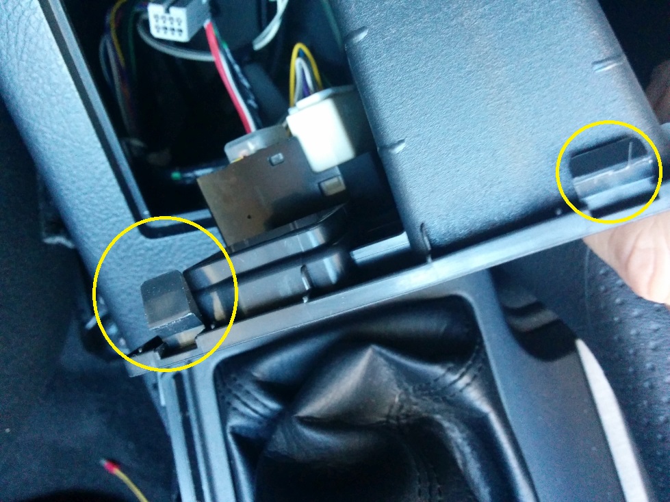

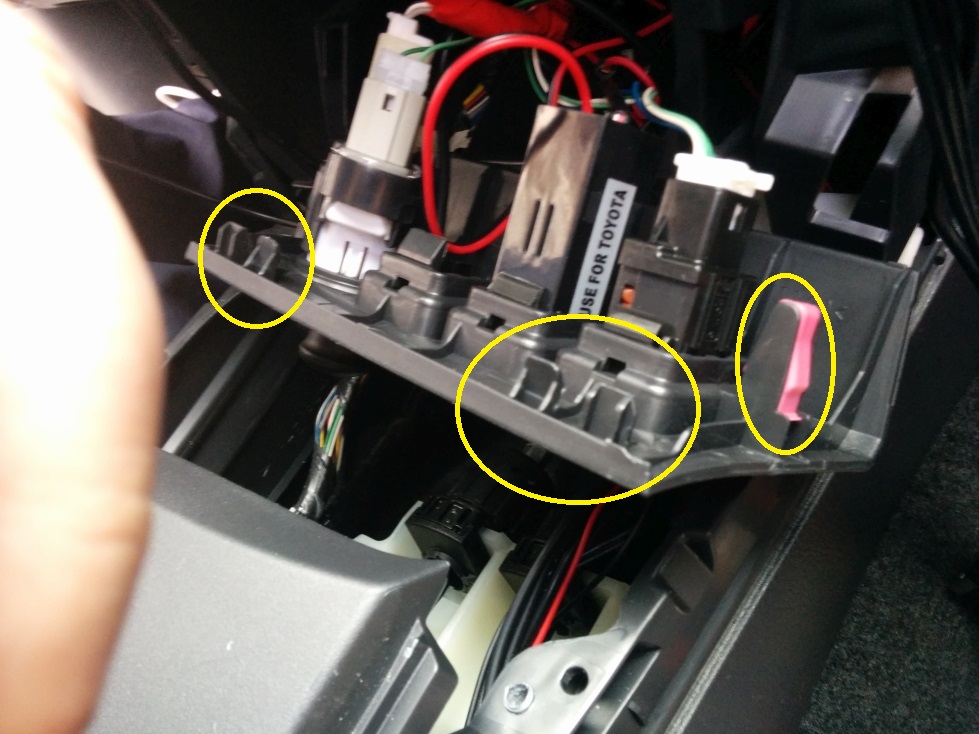

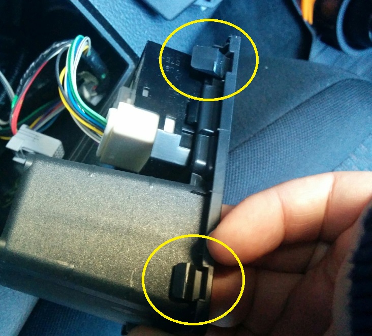

Панел за бътона за ESP и запалката!

Мнение от Mibonly » 07 Ное 2016 11:30

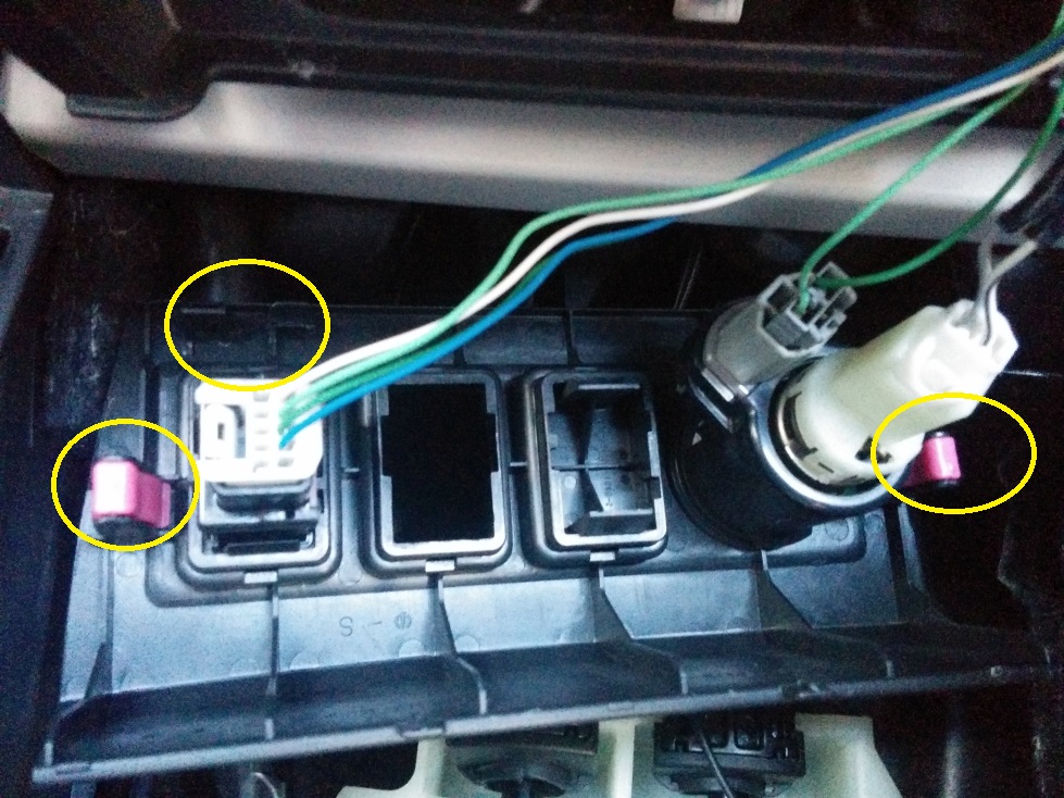

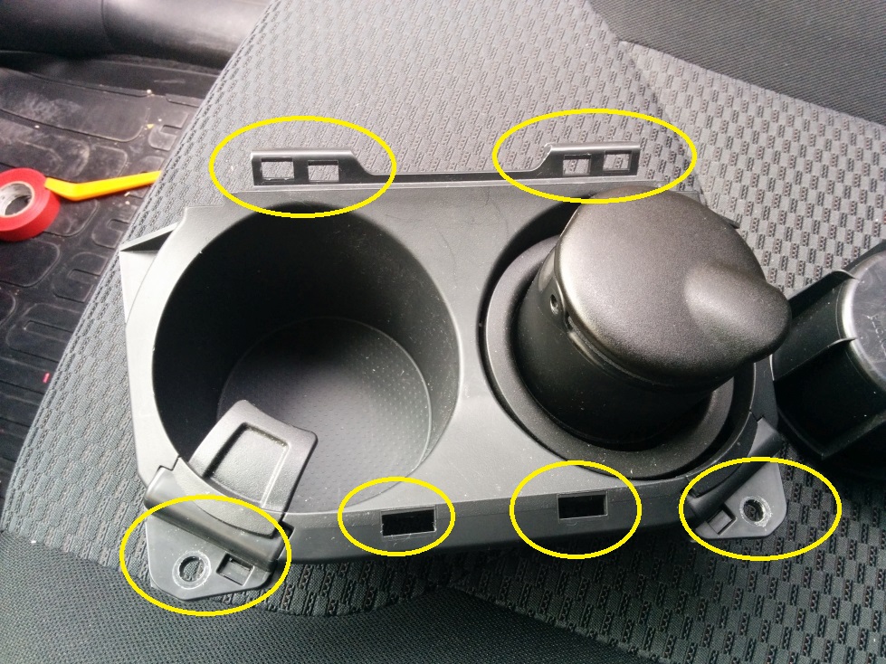

Панел на пепелника:

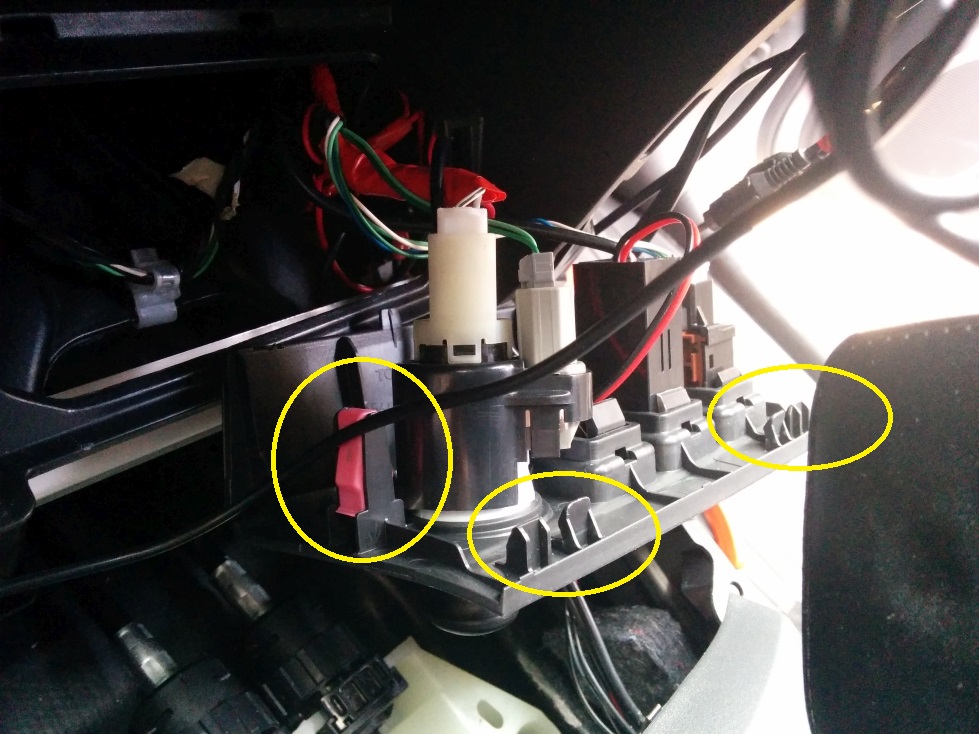

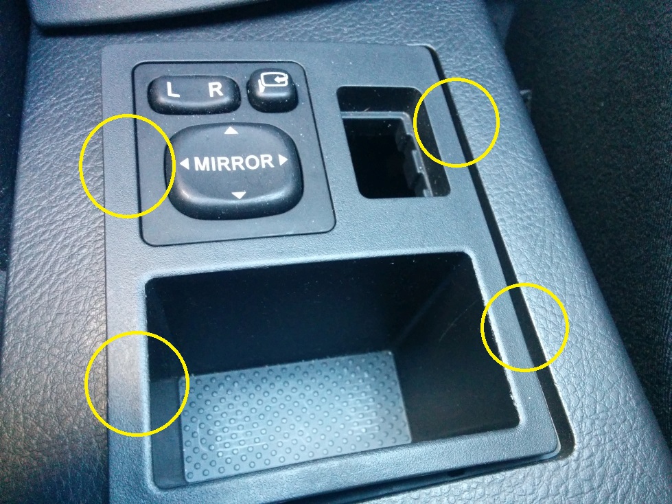

Мнение от Mibonly » 07 Ное 2016 11:39

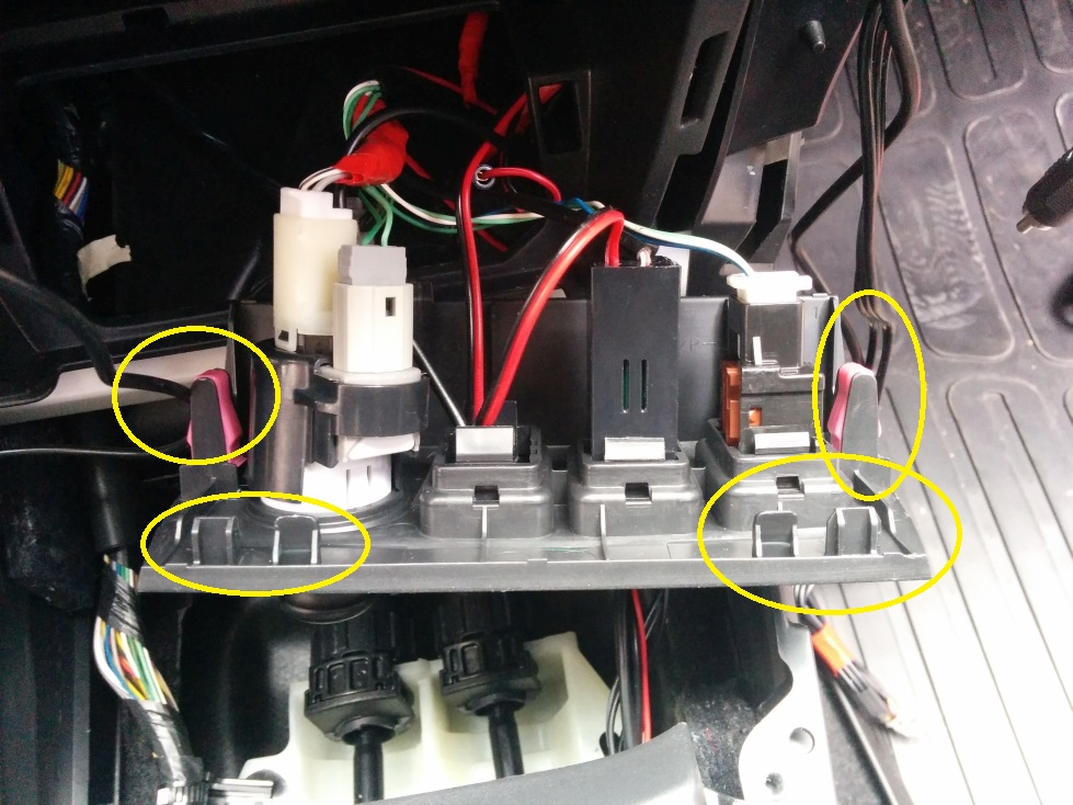

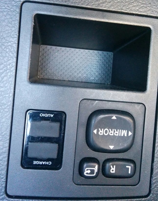

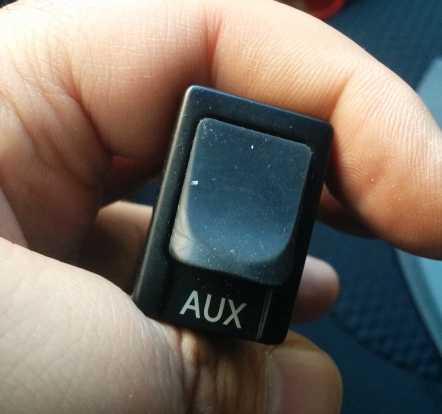

Панела за огледалата и AUX входа.

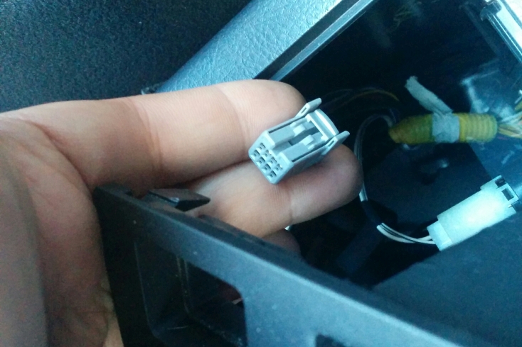

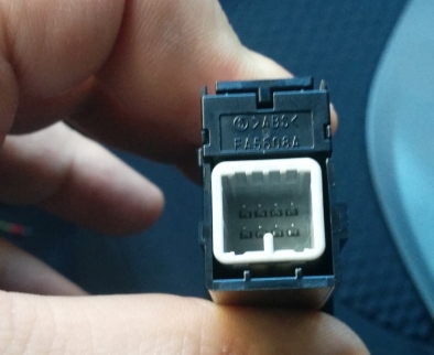

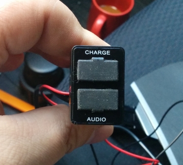

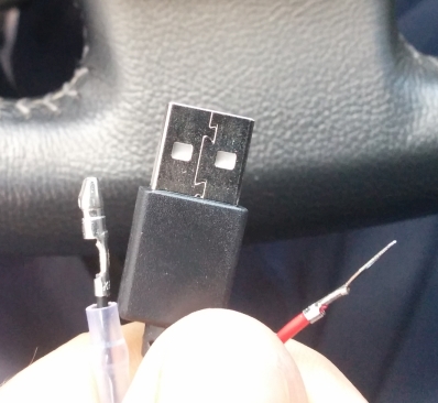

OEM USB AND CHARGER!

Мнение от Mibonly » 07 Ное 2016 11:48
ОЩЕ

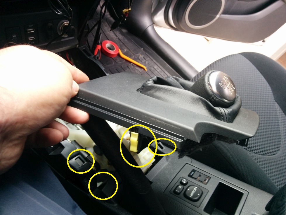

Мнение от Mibonly » 07 Ное 2016 11:51

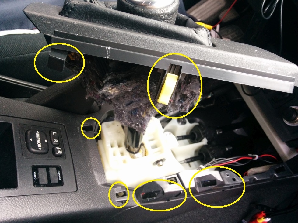

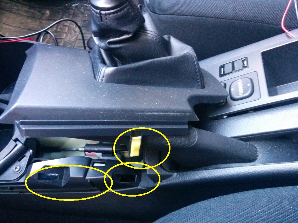

Панел на скоростния лост!

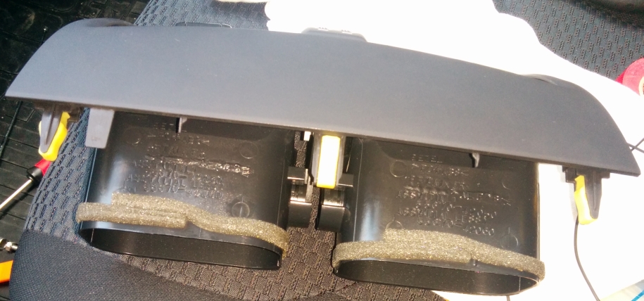

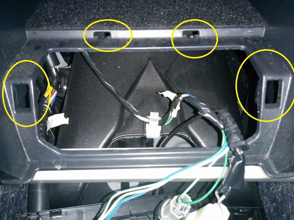

Въздухопровод на парното в централната конзола!

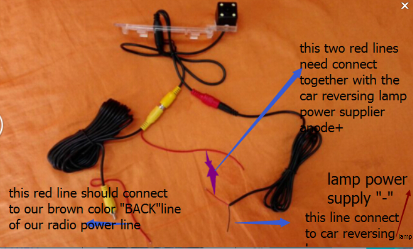

Мнение от Mibonly » 07 Ное 2016 12:01
Схема за окабеляване на камерата за задно виждане.

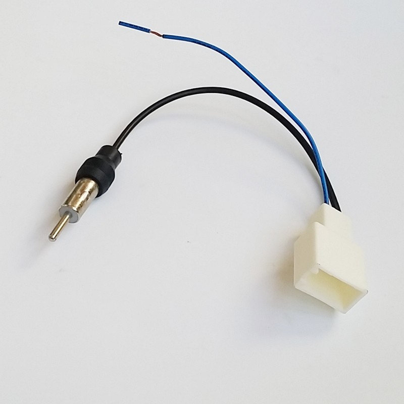

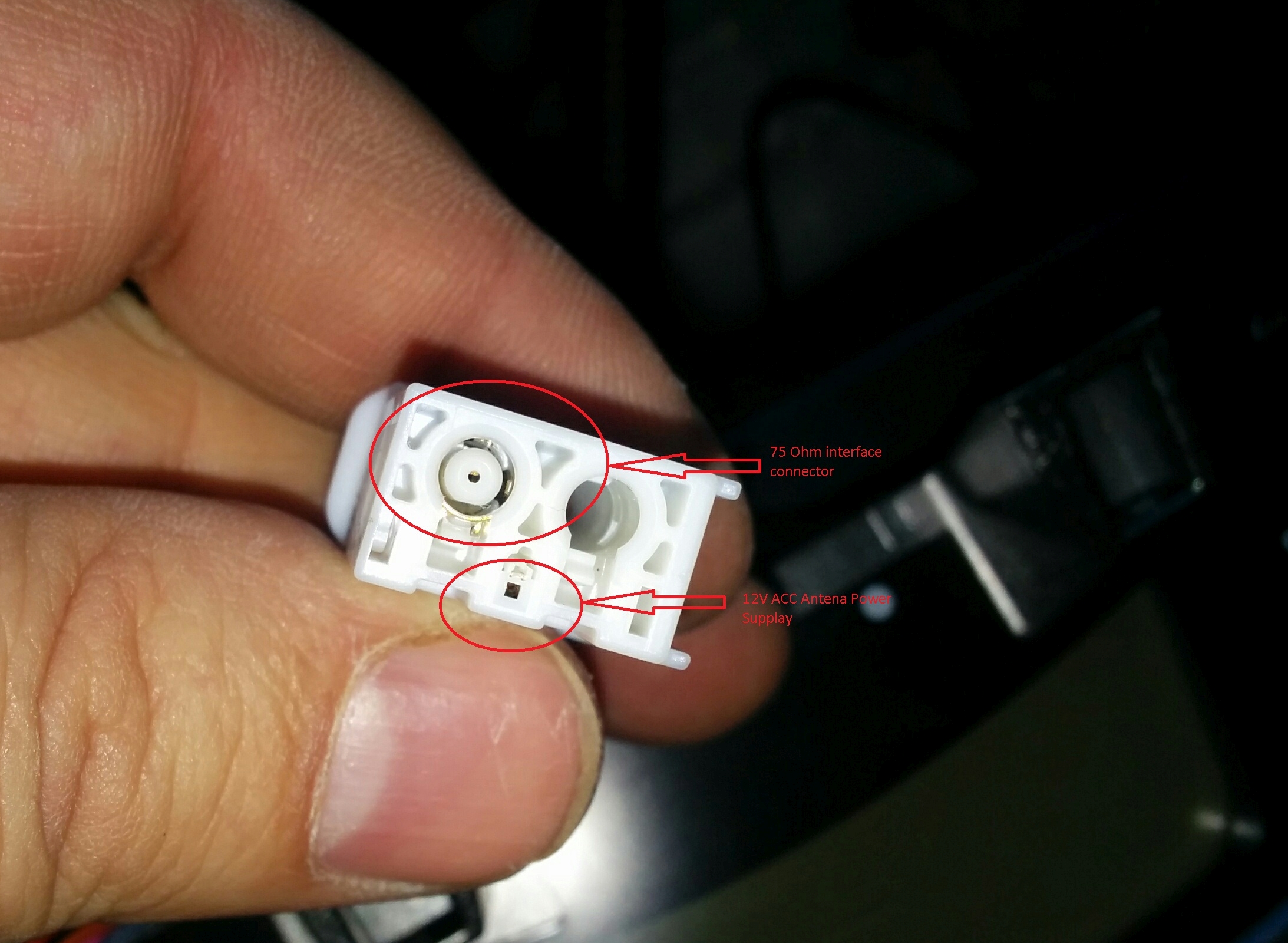

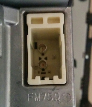

Букса за антената! МНОГО ВАЖНО!!!!!
Необходим ви е преходник за антената която се оказа. че е с вграден усилвател и не е необходимо да се купува допълнително устройство за това.
Китайците се опитват да ви го пробутват като много важна опция за радиото.
Антената се захранва от един син кабел на голямата букса, която подава 12 волта АСС!
