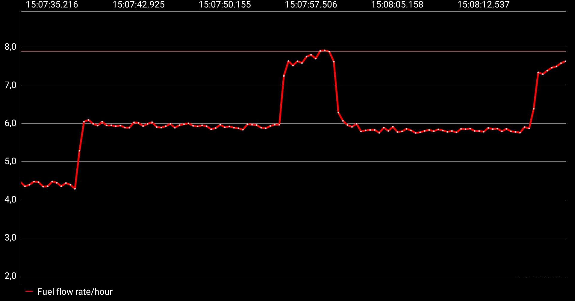

BOz написа: Най-елементарното, което може да направиш, за да се убедиш сам в това нещо, е да вдигнеш ръчната и да пуснеш спирачката. Наблюдавай моментния разход на автомобила и дано имаш такъв в литри на час с десетична запетая.
Ами ето резултата...
Долу - ниското - P и N (няма разлика)... След това - включване с натисната крачна спирачка (иначе не позволява включване)... За репер между натисната и отпусната спирачка ползвах включването на климатика (високите стойности)...
В интерес на истината - май в момента DPF регенерира, защото стойностите са доста високи, но това не променя нещата (за определен момент от отчетите разхода рязко спадна на около 2.2л/ч при предавка на N)...

Често казано не мога да се ориентирам от това нещо. Или поне цифрите са тотално нереални, ако ординатата показва литри. Отделно има значение колко е загряла кутията. Да речем в стратегия на загряване тази функция обикновено се изключва и т.н. Отделно, че разликата между П и Д не може да е 2 литра. Обикновено е от порядъка на 0.2+-

Съгласен съм, че са доста високи стойностите - и мен ме учуди (да, Х е литри/ч)... Но това са стойностите, смъкнати от Torque.... Също ме учуди рязкото импулсно спадане на стойностите за момент (при включен климатик слязоха на около 2.2л/ч в няколко периодични импулса - горе/долу), след което отново заковаха на горните стойности, което ме наведе на мисълта на DPF...
При всички случаи това не е определящо, защото явно се вижда отсъствие на каквато и да е разлика в разхода, независимо от това дали абсолютната стойност е правилно оразмерена.
А защо не можеш да се ориентираш по графиката - не знам...

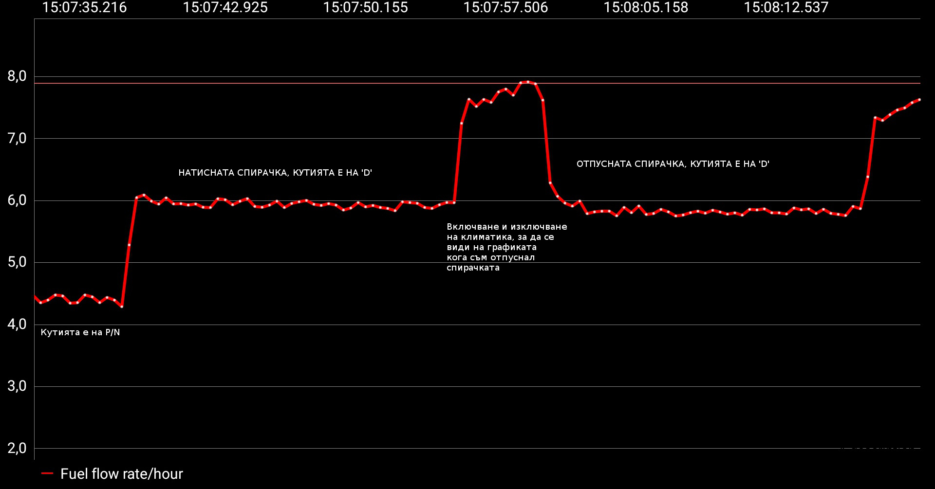

Графиката започва с ниска стойност на разхода - кутията е на N (абсолютно еднакви показания има и на P).
Натискам спирачката и включвам Д - това е първия скок на разхода... Задържам спирачката натисната.... Това е втората равна част на графиката
Включвам климатика, за да се види къде на графиката правя дадено действие (иначе при отпускане на спирачката няма никаква разлика на графиката)....
Отпускам спирачката и изключвам климатика... Това е третата равна част...
В края на графиката отново съм включил климатика, за следваща серия тестове...
Уф... Ще допълня текст на графиката за недоразбралите :)
Двигателя бе на около 90С... Кутията не я погледнах, но обикновено при такова шофиране и температура на двигателя е около 70С...
Не е въпроса вярвам или не на нещо... Смятам, че просто няма как да не усетя изключването на кутията при idle - изключването на предавка се чувства достатъчно явно при нормално каране... Въпреки това направих експеримента...

А бе аз графиката много добре я разбрах от обяснението ти преди това.
Ама да показваш 6 литра на час на място и да стъпваш върху това нещо за достоверна информация, хайде няма нужда.
Ако не вярваш в твърдението ми, то няма какво да направя освен да те помоля да закачиш колата на диагностика и да наблюдаваш активирането на съединителите.
