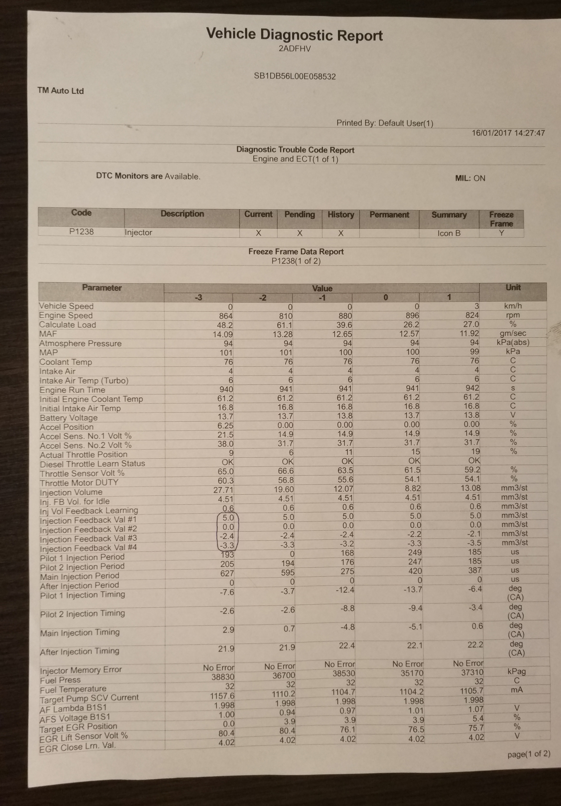

Колеги, от 2 седмици имам проблем с Авенсис Т25 DCAT. При по-ниски температури (да кажем под -5..) сутрин след запалване и няколко метра каране започва да работи на 3 цилиндъра - тресе при ускорение, работи като косачка, няма мощност и ЯКО пуши бял/светъл пушек придружен с смрад на неизгоряла нафта. Забелязвам, че някога трудно вдига оборотите след запалване. Помислих, че висококачествената ни нафта се е скашкала от ниската температура.. изгорих резервоара, сипах от друго място, сложих Бардал BDC, смених горивен филтър.. но проблемът си остава. Не губи антифриз, на 200 000км пробег е.. Закарах я на 3 цилиндъра в ТМ Ауто за диагностика - нормално е стойностите на дюзите да са ненормални, все пак колата видимо не работи добре. Нищо друго не ми казаха, освен че проблемът може да е в дюзите.. общо взето гадаят. Прикачам данни от диагностиката. Там колата беше стояла на топло - като я взех си работеше нормално.. Миналия ден ходих в SuperDiesel - хвалят ги, че били силни в дюзите. Разбира се пак им закарах колата на 3 цилиндъра - от там ми казаха, че дюзите са много зле. Не знам дали само от показанията на диагностиката са стигнали до този извод или са гледали и нещо друго. Ако исках да ги свалят и да ги закачат на стенд, за да видят наистина как работят, трябваше да платя 300 лева. Е, не ги платих тези пари, така че все още не съм 100% сигурен дали проблемът е в дюзите. Отказах им и апетитното предложение от 5900лв за 4 нови дюзи, нямало смисъл да сменям само една, защото всичките се износвали еднакво. Не ги ремонтирали, защото са пиезо.
В тоя ред на мисли имам няколко запитвания:
1. Да кажем, че наистина дюзите си заминават - някакво рециклиране не може ли да им се направи?
2. Каква е логиката да работи нормално, като се позатопли времето? Не би ли трябвало в такъв случай проблемът да е другаде? Като се позатопли времето остава само пропушването от време на време. След издухване на повече обороти пушенето изчезва.
3. Има ли шанс нещо друго да води до работа на двигателя на 3 цилиндъра? SCV клапаните примерно? От една година я имам колата, не съм ги чистил никога. Предполагам светлият пушек и мириса не е изключено да идва и от SCV-тата?

Дюзите са ти за боклука и аз не бих карал колата в това състояние. Показание от 5 досега не бях виждал , дюзата трябва въобще да не работи . Това е крайна стойност , дори и да е по-зле , не може да бъде отчетено. Казваш , че след като я покараш започва да работи на 3 цилиндъра . Това е много добре за диагностиката , защото има опция за гасене на цилиндрите и лесно можеш да разбереш коя от 4-те дюзи не работи. Когато е на 3 цилиндъра и изгасиш от диагностиката неработещия , работата на двигателя няма да се промени . Изгасиш ли някой от работещите , тогава ще остане да работи на 2 цилиндъра . Ако нацелиш точната дюза , смени само нея , поне да не строшиш колата.

Аз ако съм колега бих направил цялостна проверка на грешка P1238. ето ти линк http://www.moranbahweather.com/toyota/h ... 3008x.html
и един добър диагностик ти трябва и чак тогава бих предприел каквото и да е.

Мнение от radev » 28 Яну 2017 23:19
Забравих да спомена за грешката, тъй като веднъж бях написал поста, но го затрих без да искам.. Грешката P1238 я имах, даже сигурно няколко пъти - като работи повече време на 3 цилиндъра ми светват Check, TRC OFF и VSC. Но след като си влезе в нормален режим на работа (незнайно как.. и на какъв принцип) след известно време грешката изчезва (лампите изгасват).

Радев - проблемни са дюзите с отклонение в плюс - т.е. първа дюза. Смени нея, кодни я и след това виж стойности и дали ще остане проблема. Минусовите компенсират в повечето случаи. Същото го имах с 2.2 д4д 136к.с. и след смяна на проблемната плюсова дюза, всички "олегнаха" до почти нулеви стойности. И на РАВ4 2007 и на Корола Версо 2007 сме правили тази хватка - лични коли. А на познати и колеги нема да споменавам :thumbsup: Вземи се разрови за някоя втора ръка читава, ама по-бързо, че ДКАТ трошат много бързо и наред дюзите, като има една умрела wacko.gif

Me4oKyX написа: Радев - проблемни са дюзите с отклонение в плюс - т.е. първа дюза. Смени нея, кодни я и след това виж стойности и дали ще остане проблема. Минусовите компенсират в повечето случаи.
Още малко по темата - както бях споменал по-горе, колата заработваше на 3 цилиндъра при минусови температури, показанията на дюзите при този режим на работа бяха 5.0, 0.0, -2.4, -3.3 съответно за 1ви, 2ри, 3ти и 4ти инжектор.
Вчера отново вързахме авенсиса на диагностика загрят, след няколко километра каране. Навън си беше направо пролет - колата работеше съвсем нормално. Стойностите на дюзите ми бяха от порядъка на 0.7, -0.2, -0.6, 0.5 съответно за 1ви, 2ри, 3ти и 4ти инжектор. При диагностиката изключвахме поотделно един по един цилиндрите, за да наблюдаваме как работи двигателя - след изключване на 1ви цилиндър, стойността на 1вия инжектор скачаше на +5, другите компенсират с отрицателни стойности. Така че при първата диагностика, когато не ми е работел един цилиндър поради някаква причина, то той е бил 1ви.. друг е въпросът защо сега има горе долу прилични стойности. Чудихме се с майстора какво да правим - бях взел добавка за чистене на дюзи, на нея пишеше при проблем да се използва вместо гориво (ако някой пита каква добавка съм ползвал - Liqui Moly diesel spülung, 0.5l, не го приемайте като реклама). Разкачихме маркучите за входяща и изходяща нафта, боднахме ги в добавката и оставихме колата да работи, докато почти я изпие до край. От време на време подавах газ. Другото чистене, което направихме, беше на сондата в резервоара - давам линк към снимка да видите за какво иде реч. Една година колата е карана в БГ, преди това във Франция.. нямам представа дали сондата е чистена някога, имаше следи от отваряне - човекът доста е бързал, вероятно за кражба на нафта.
Проверихме и подгревните свещи - свалихме ги, подадохме им напрежение от акумулатор - върховете им се палеха, отделно при мерене съпротивлението им беше около 1.5 ома.
Та.. за момента не мисля да сменям дюзи - ще ги следя по-често, ще сменя бензиностанцията и да видим дали ще има някакъв ефект.

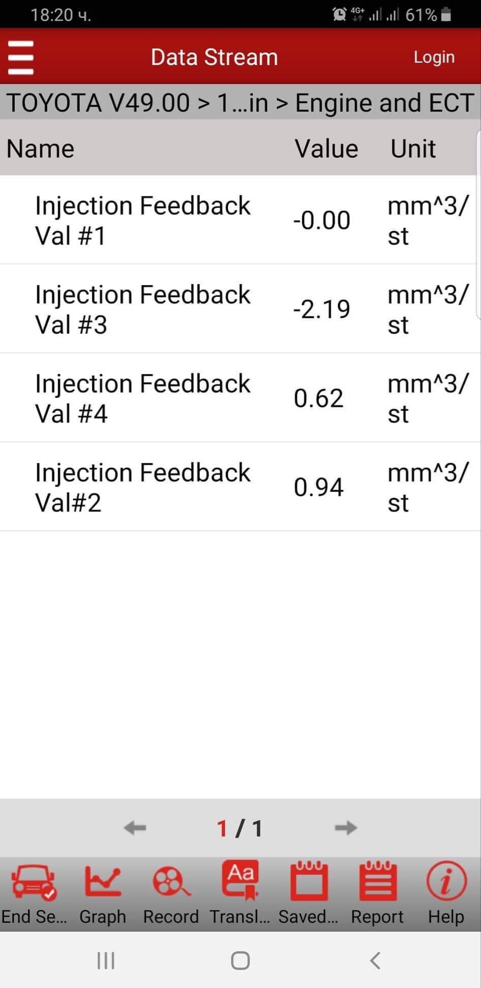

Мнение от Nidecker » 06 Ное 2019 18:16
Коя дюза според вас е повредена
Може ли мнение какво да правя

Мнение от tireks50@abv.bg » 01 Дек 2019 03:49
Ако колата е загряла напълно може да се произнесе Ме4оКух.Според него се сменя дюзата със положителни стойности.Потвърждавам това защото на двама познати стойностите на една от дюзите надвишаваше +3.5 и след смяна всички дюзи се приближават около нулата.Но при теб дюзата с отрицателната стойност може да е проблемна но нека сподели Ме4о ако иска.Нека ви споде
ля за това тракане което остана и след смяната на дюзите със чисто нови.Спря да трака след смяна на ангренажа.Веригата беше с около половин прешлен по дълга а обтегача със завалени(наклонени)зъбчета.Двете зъбни колела не бяха повредени но бях ги купил.Целият комплект го закупих от варненския колега.

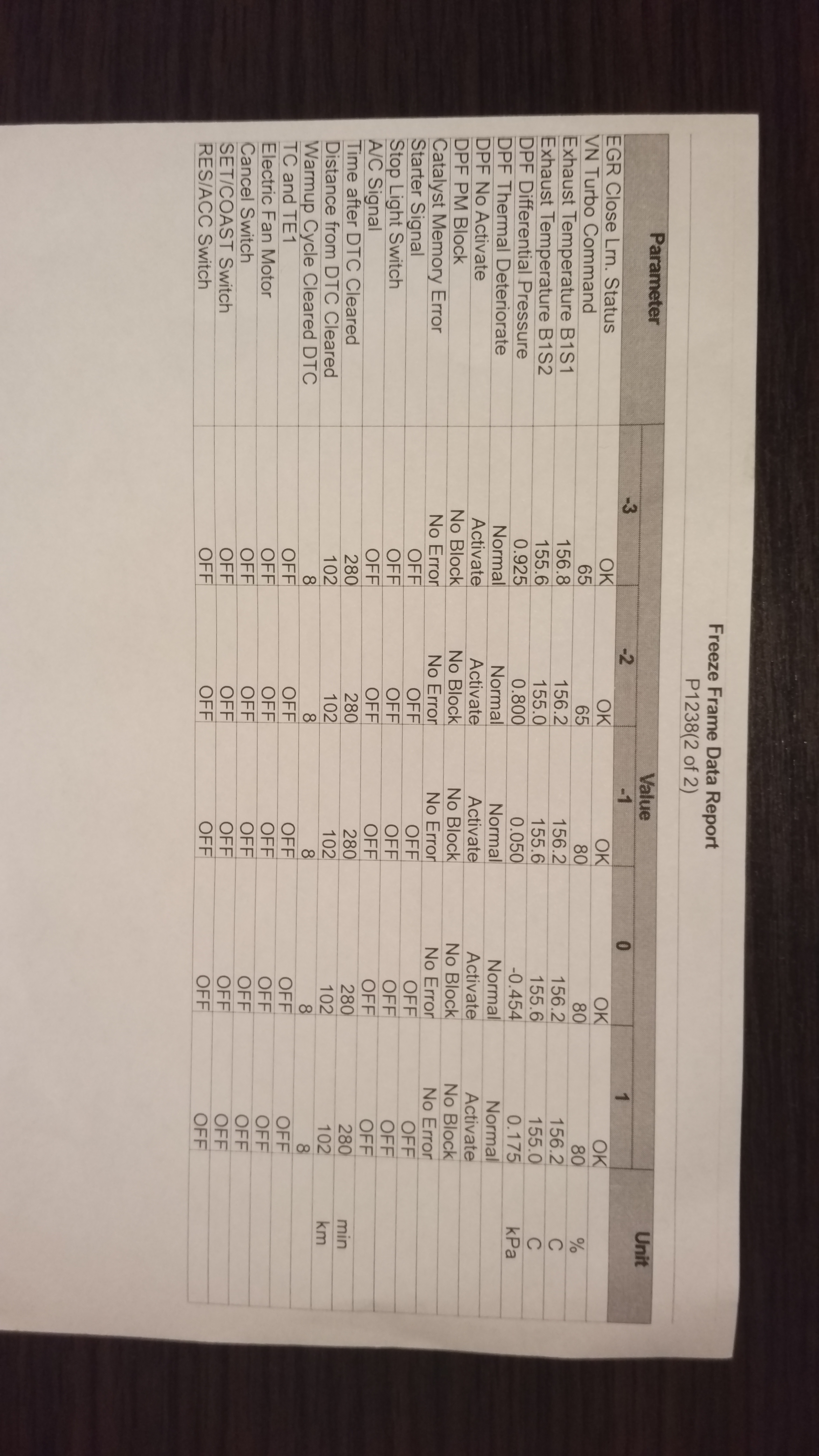

Мнение от Vaskata_84 » 12 Дек 2020 17:13
Здравейте, някой може ли да ми разчете данните от диагностиката. Благодаря предварително
aaaaa.pdf
(124.81 KiB) Свалено 811 пъти

Мнение от todorakis » 12 Дек 2020 17:28
Всички показатели изглеждат наред или поне аз не виждам нередности, но все пак скоро са чистени грешки- преди 3ч 12мин и 32км.

Мнение от Vaskata_84 » 12 Дек 2020 17:50
Аз изчистих грешката преди известно време p1604, но има една стойност която не разбирам. Diff. Press. Sensor Corr -1.1 kPa и дюзите как са ?
Toyota Rav4 2009 година. D-Cat 2.2 150 коня
todorakis
Мнения: 186
Регистриран на: 05 Яну 2019 00:40
Toyota Avensis T25 2.2 d4d 2007 стойности на дюзи
Мнение от todorakis » 12 Дек 2020 20:26
Дюзите са перфектни. Другият показател е някаква корекция на показанията на сензора за диференциално налягане на ДПФ. Но какво и защо не знам. На Авенсис 2011 2.2 D4D го нямам този показател.
