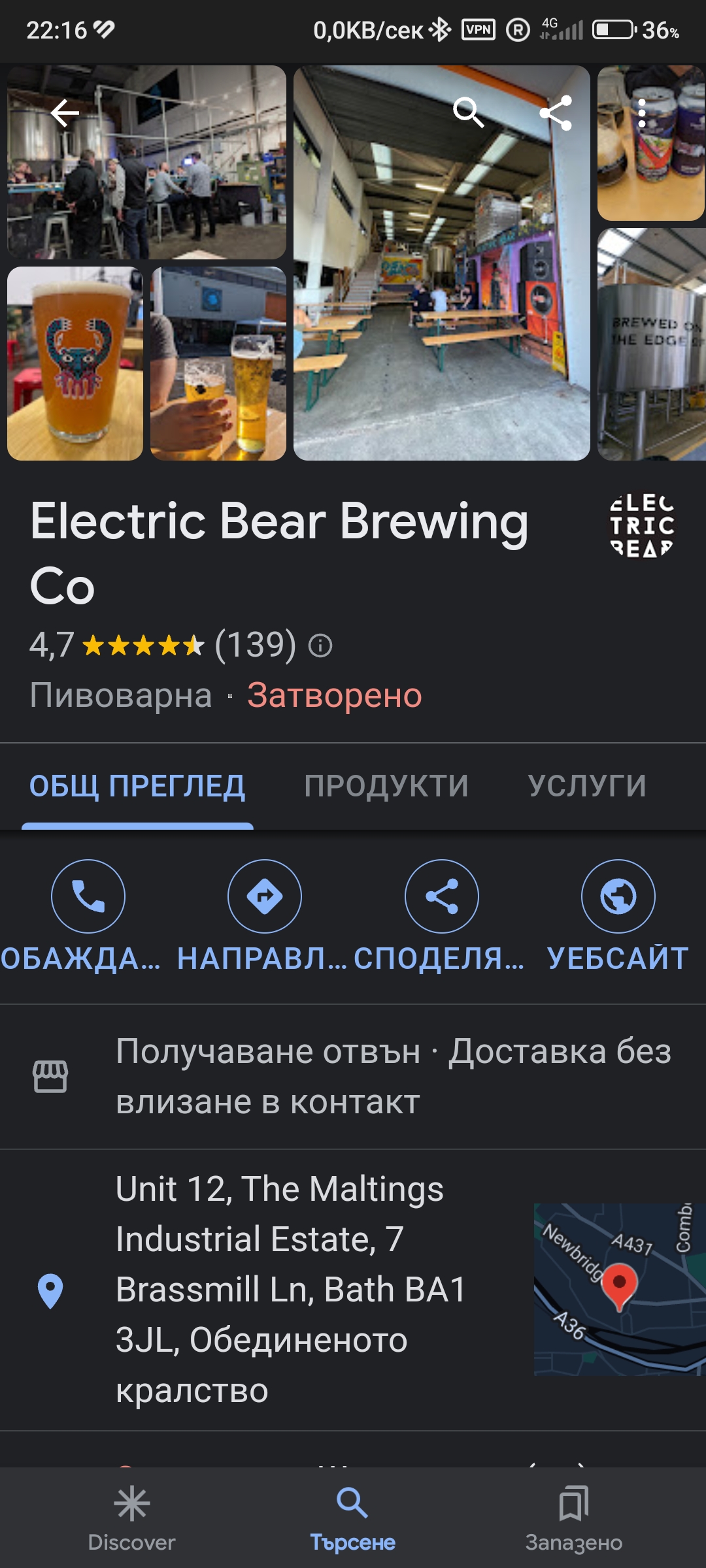

Това е адреса на моята карта,регистрирана преди повече от 3 години и неползвана от една,заради условията за ползване в роуминг. Не си спомням точно какво стана,но ограничиха ГБ в роуминг,когато нарушаваш условията им. bash.gif Сега съм с Lebara,която е основна,понеже съм в цяла Европа и Англия по 3 месеца и потреблението е голямо.

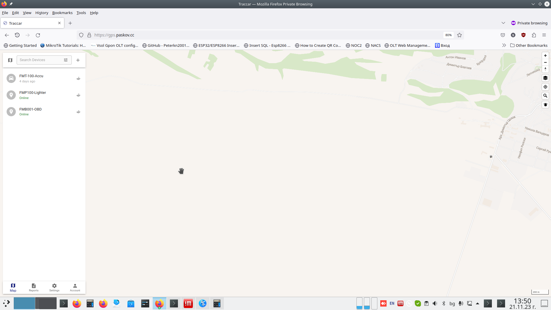

Малко допълнение към темата - наистина giffgaff не продават предплатени карти за България, но намерих тези - https://1nce.com/en-eu/, които са ПОЧТИ това, което търся 500МБ и 250 СМС-а в продължение на 10 години. Казвам, почти, защото смс-ите са само до техен смс център (не можеш да изпратиш до себе си), но могат да се редиректват от там към Ваш софтуер :) Иначе хубавото е, че работят с всички БГ оператори - докато настройвах тракера на бюрото сим картата се беше вързала към Telenor, вчера в реални условия - изминати около 30 км беше на Виваком. За един ден глътна 3 МБ трафик, но това зависи от GPS тракера и настройките му през колко време да предава данни в движение и спряло превозно средство и дали да заспива GSM modula в покой. За експерименти ползвам тези два GPS модула на Телтоника -FMP100 & FMB001. Внимание - те са само с поддръжка на 2G, а някои БГ оператори продават сим карти без 2G. Сим картата на 1NCE си работи прекрасно на 2G. За наблюдение ползвам софтуера на Traccar, като там има настройки за оповестяване (кола в движение, запален двигател ...), който премахва неудобството със СМС-ите, за което споменах.
